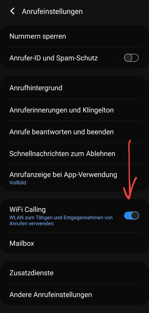

1. Wi-Fi Calling muss der Provider freischalten
2. Aktivieren kannst du es unter Telefon/Drei Punkte rechts oben/Einstellungen und dann

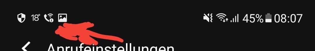

Wenn beides kontrolliert wurde und nicht direkt Wi-Fi Calling im Wlan klappt, dann schaltet bitte mal in den Flugmodus und aktivier anschließend Wlan.
Erscheint dann folgendes Symbol:

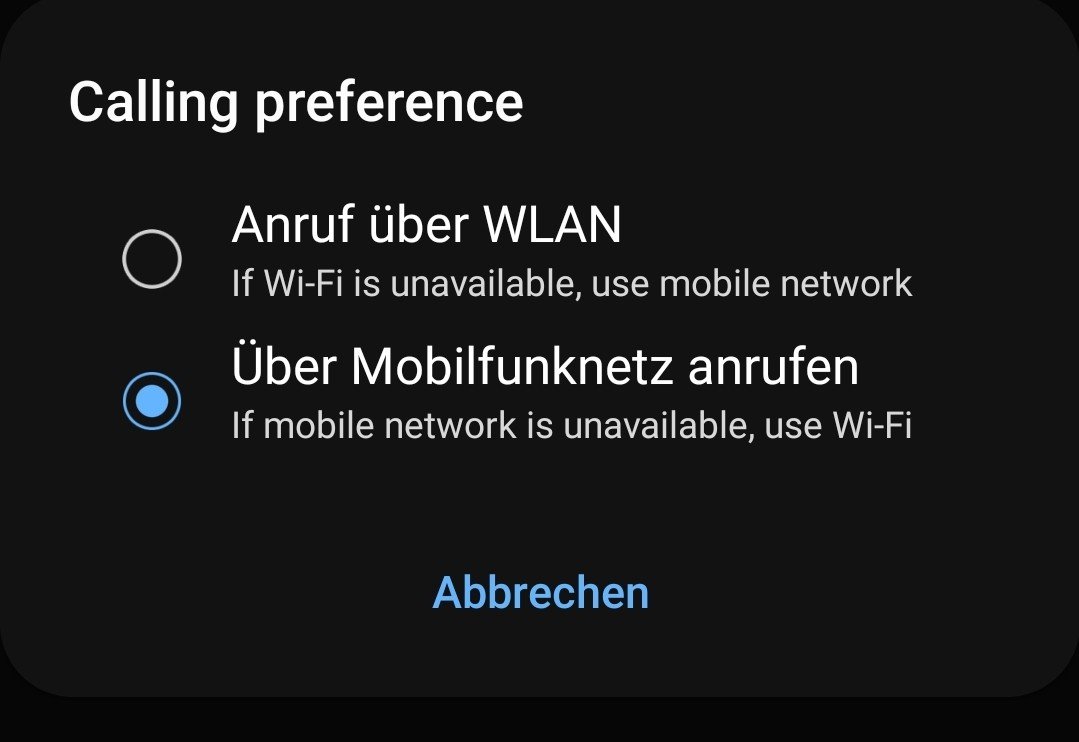

Falls ja, dann sollte Wi-Fi Calling funktionieren mit der Einstellung
Wenn das der Fall ist, müsst ihr mit einer anderen App (z. B. "Activity Launcher") den Zugriff auf diese Einstellung verschaffen, da sie bei Samsung mit Boardmitteln nicht erreichbar ist.
