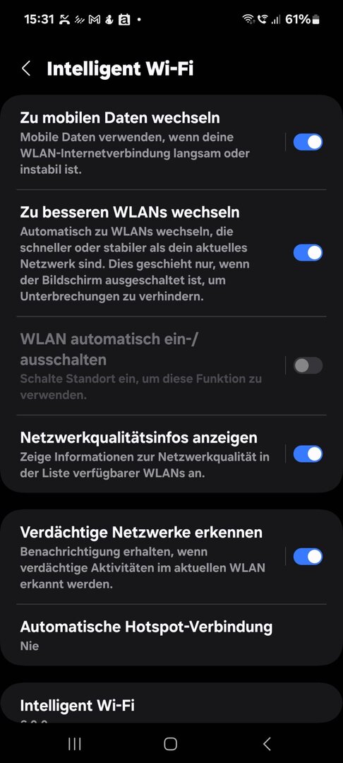

ich habe die Einstellung WhatsApp Bild 2025-09-12 um 15.32.53_47c50b94.jpg gefunden, wie weiter

aber connectivity labs ist da nicht
@Sigi43
Wie gesagt, dann ist das ok und das Problem muss woanders liegen.
