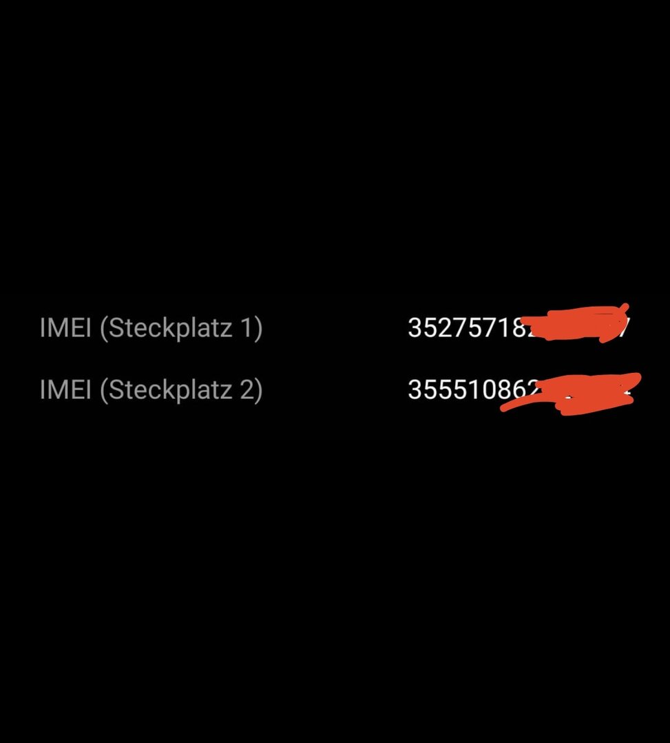

Einstellungen - Telefoninfo, da stehen 2 verschiedene IMEI Nummern?

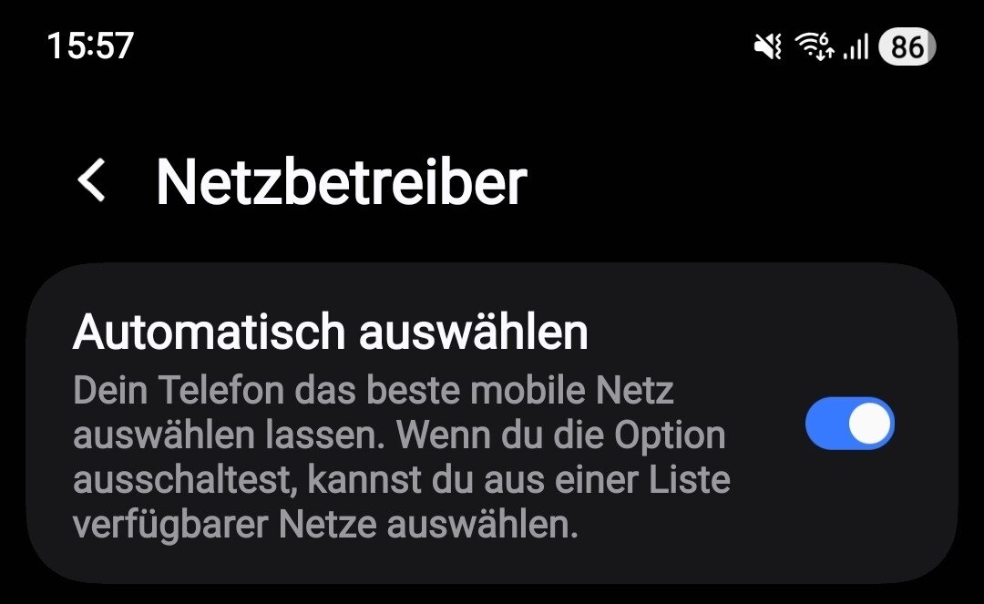

@Bileal Probier mal auf Automatisch stellen,wenn bereits vorhanden dann auf manuell und auf das gewünschte Netz einbuchen dann natürlich wieder zurück auf Automatiach.

@Charlyil nein
@hagex nein

@maik005 ja sind 2x IMEI
