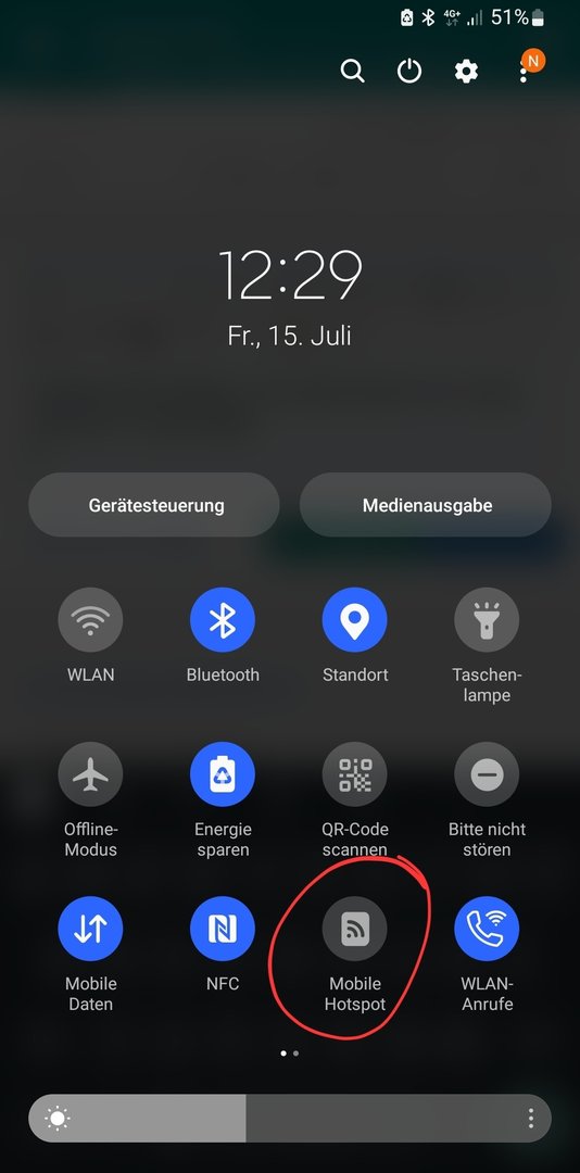

Du lässt den Hotspot aus, dann druckst du lange auf das Hotspot Logo.

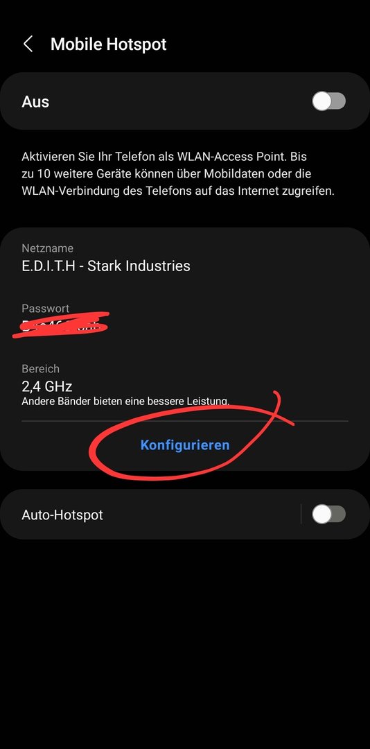

Dann öffnet sich das Hotspot Menü dort klickst du auf Konfigurieren:

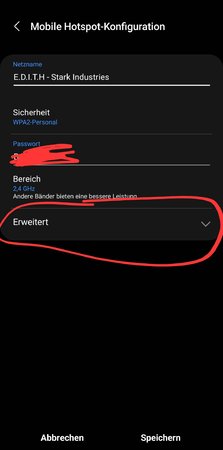

Es öffnet sich die Eingabe Maske, dort klickst du auf erweitert:

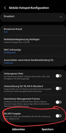

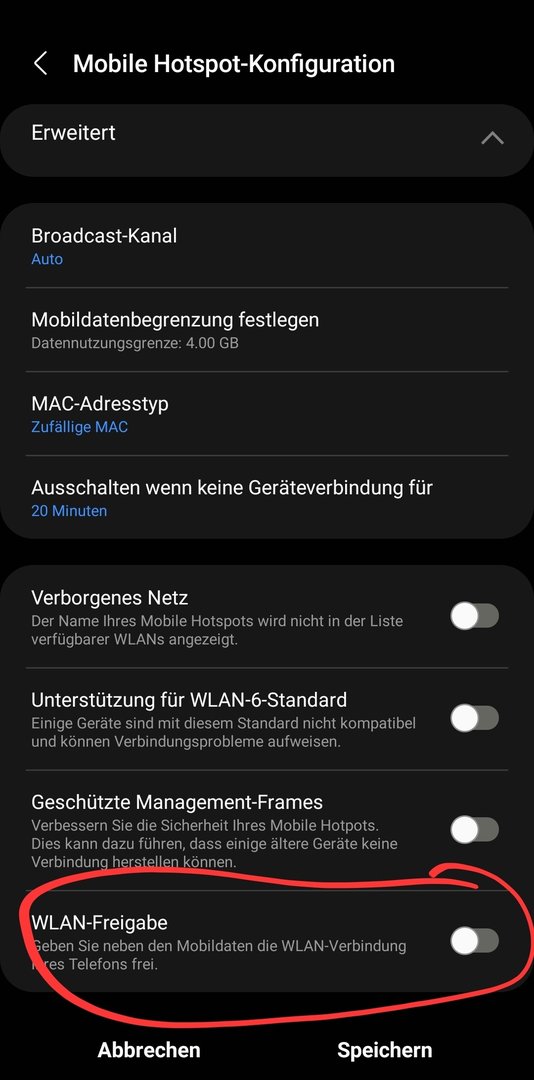

Das Menü entfaltet und du kannst ganz nach unten scrollen:
