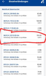

Im 1&1 Control Center ist mir aufgefallen, dass ich, trotz WLAN Datenverbrauch habe. In den Samsung Einstellungen, unter Mobil Datennutzung das gleiche. Die Daten sind nahezu identisch mit den 1&1 Daten. Das ist zwar nicht viel aber immerhin. Mich interessiert halt, warum ein Handy sowas macht. Aus welchem Grund werden mobile Daten verbraucht, wenn ich im WLAN bin? Wie gesagt, wir haben hier drei Handys. Bei allen drei das gleiche. Auch, wenn die längere Zeit gar nicht in die Hand genommen werden.

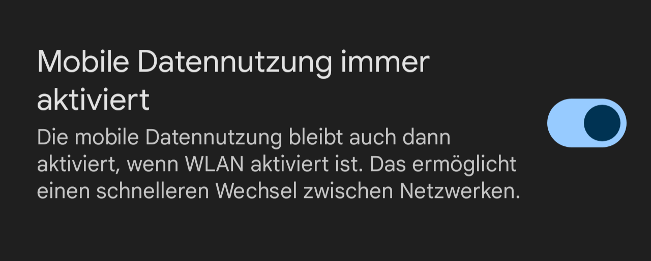

Entwickler Modus freischalten und schauen ob es folgenden Punkt gibt:

Danke.
Ja, ist in meinem Handy aktiviert. Inden anderen beiden nicht. Komisch.
Soll ich deaktivieren? Bringt das irgendwelche Nachteile?
Ich deaktiviere das immer und nehme die Auswirkungen in Kauf:
Der Netzwechsel auf mobile Daten braucht etwas länger, wenn du das WLAN verlässt.
Außerdem fließen gar keine Daten, wenn du dich im Grenzbereich der WLAN-Abdeckung aufhältst (z.B. wenn das Handy dein WLAN noch empfängt, die WLAN-Basisstation das Handy aber nicht mehr).

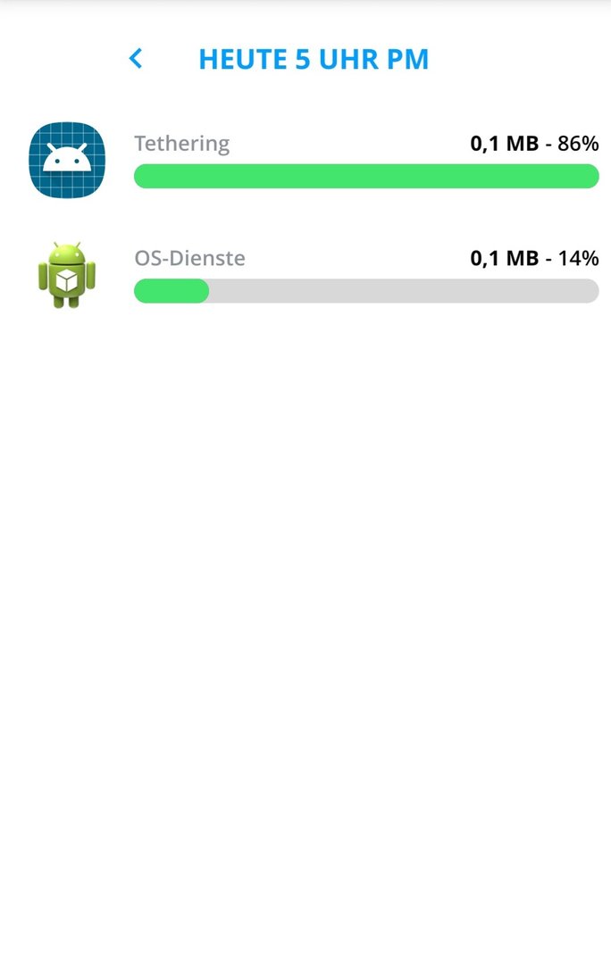

Ich habe mal ne App runtergeladen. Da habe ich jetzt gerade einen Datenverbrauch. Ich habe mal ein Screenshot angehängt. Was ist das? Ich bin im WLAN.Screenshot_20241108_173827_My Data Manager.jpg
Du bewegst dich langsam aus dem WLAN heraus... das Handy empfängt den WLAN-Sender, der Sender im Handy ist aber nicht mehr stark genug, dass es bis zur WLAN-Basisstation reicht
Reaktionen: Engelchen1000
Danke. Was könnten die zwei Positionen im Screenshot denn sein? Und warum nutzen die die mobilen Daten? Ich möchte das nur verstehen, warum trotz WLAN mobile Daten verwendet werden.

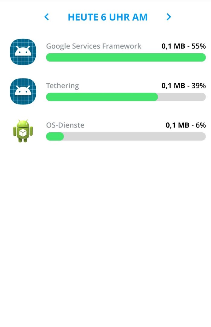

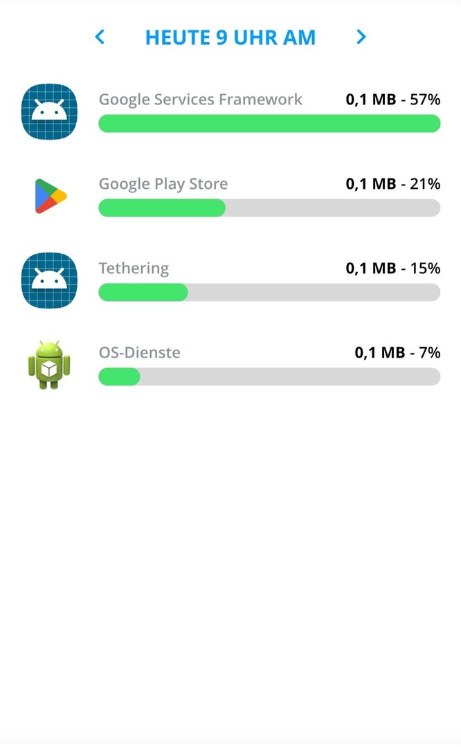

Aber bei allen drei Handys ist das gleiche Verhalten mit den mobilen Daten. Warum greifen Handys, trotz aktiven WLAN auf mobile Daten? Obwohl alle Einstellungen gesetzt sind. Nochmal zwei Screenshots. Einer heute Nacht um 3.00Uhr und einer um 6.00Uhr.

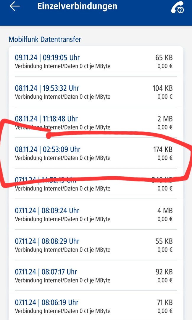

Ich habe doch gar kein Problem damit. Ich glaube, dass ich mich falsch ausgedrückt hatte. Mich interessiert nur, warum manche Apps, bzw. Funktionen trotzdem auf mobile Daten zugreifen, wenn WLAN aktiviert ist und alle Einstellungen so gesetzt sind, dass Updates etc. nur im WLAN ausgeführt werden sollen.
Mich wundert halt, was da z.B. nachts so passiert. Mir ist das in der 1&1 App aufgefallen. Ich wollte das nur verstehen, warum.
Habe nochmal einen Screenshot angehangen.
Siehe Screenshot
Ich rate mal, dass in einer ungenutzten aktiven Verbindung hin und wieder die Verbindungsqualität bzw. das generelle Funktionieren der Verbindung mit Datenpaketen getestet werden muss.
