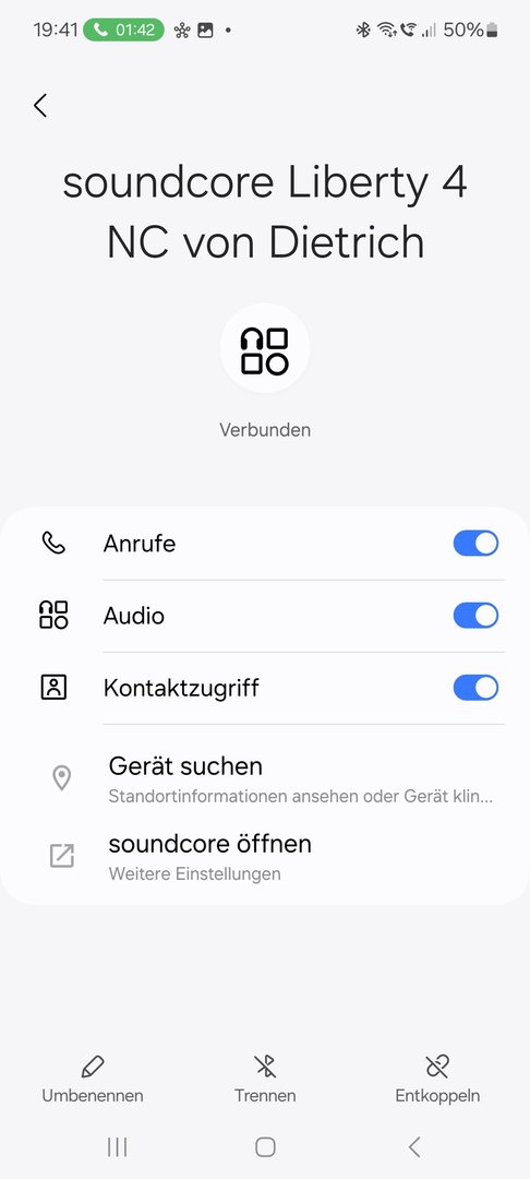

Seit ein paar Wochen kann ich über gekoppelte und verbundene BT-Geräte Musik hören, aber beim Telefonieren schaltet er auf Telefon und das Gespräch lässt sich nicht auf BT umleiten.
Es tritt bei jeder BT-Verbindung auf - im Auto, Kopfhörer usw
Neustarten, Trennen und wieder Koppeln bringt nix, Einstellungen wurden geprüft (s. unten)
Hat jemand eine Idee, was es sein kann?
Screenshots während eines Anrufes:

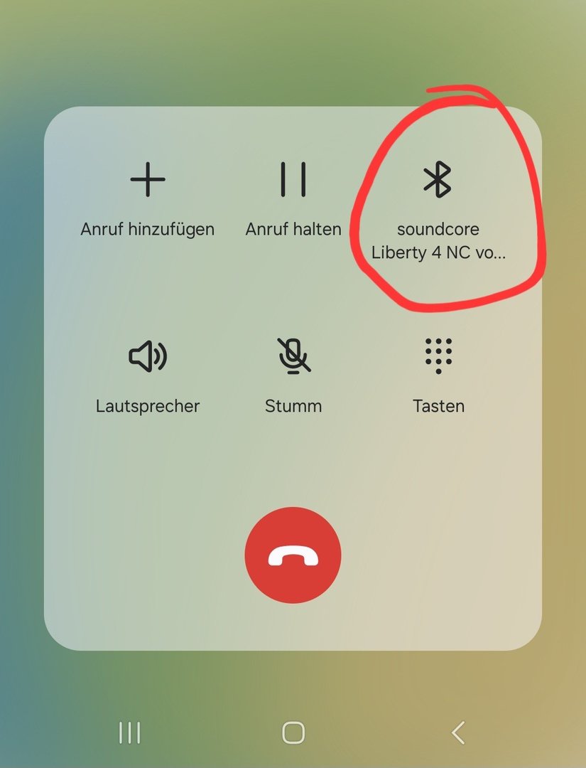

Wenn das Telefonat steht und das BT Symbol nicht grün=aktiv ist, kann ich es auch nicht manuell mit tippen aktivieren. Ich kann in der Zeit aber auch nicht auf meine BT-Geräte am Handy zugreifen, Display ist dann einfach immer sofort aus. Über die Medienausgabe ist das BT-Gerät zwar da (sofern keine Kabelverbindung via Android Auto vorliegt), ich kann aber z.B. keine Lautstärke anpassen, er springt immer auf 100% zurück.

Ich kann aber während des Telefonats auf die BT Einstellungen zugreifen, so ist der Screenshot entstanden - hilft aber auch nicht wirklich...

Ich weiss nicht ob es hilft aber evtl. bei den Inears den Zugriff auf Kontakte zulassen? War nur so eine Idee.
@countrytom
Ist ja schon, s Screenshot am Anfang
Aber es trifft alle verbundene Geräte - habe schon mind 3 Kopfhörer-Modelle und 2 Autos ausprobiert, immer das gleiche...
Bei anderen Smartphones funktionieren die gleichen Devises ganz normal - also liegt es eindeutig am A52s, nicht an der Peripherie
