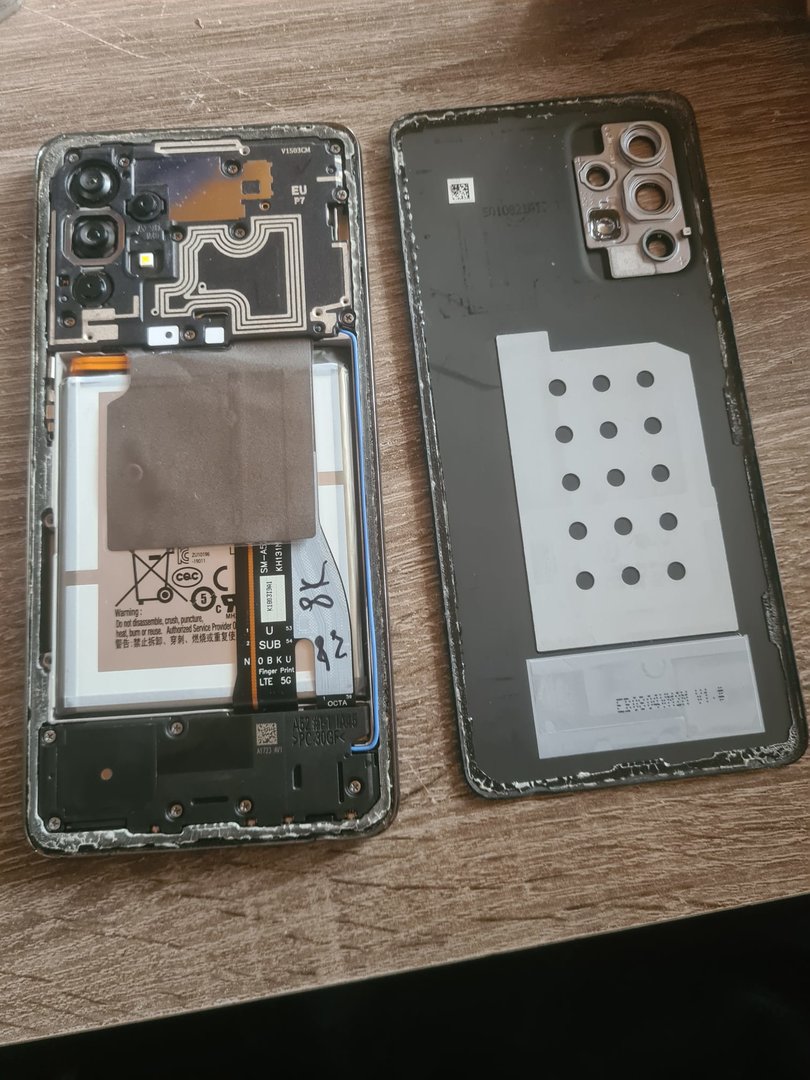

....mach doch mal bitte ein Foto von deinem Gerät, ohne Backcover.

Hallo
Kannst du den Widerspruch kurz erläutern, ich steh grad am Schlauch.
Hier mal ein Bild von beidem
Gruß Wafi

Hallo
Hab jetzt mal die Platine mir der Ladebuchse getauscht.
Scheint wieder zu funktionieren.
Zumindest lädt es wieder wies soll :biggrin:
Gruß Raphi
