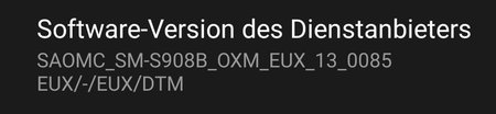

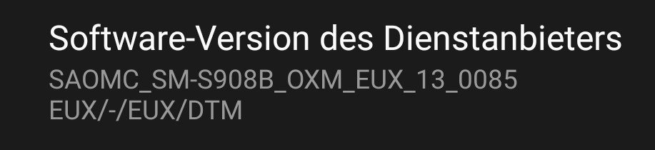

@Engelchen1000 Es kommt darauf an, was du für ein neues Gerät kaufen möchtest!?
Wenn es eines ab der Gerätegeneration 2021 wäre, sähe es so wie im Screenshot meines S22U der Telekom aus.
Wichtig ist, die Bezeichnung der Firmware. Da steht nun EUX drin und nicht mehr DBT oder DTM.

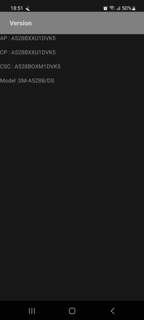

@maik005
@Engelchen1000
okay, es passt alles soweit.
Du hast für deine aktive CSC (BOG) die aktuellste verfügbare Firmware.
Sobald ein Update kommt kannst du dieses direkt am Gerät über Software-Update oder auch über SmartSwitch ganz normal aktualisieren.

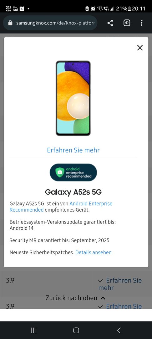

Hier einmal offiziell von Samsung.
Das muss nicht für jede CSC gelten, allerdings ist wie gesagt noch lange nicht Schluss mit Updates.
Geräte secured by Knox | Samsung Knox
Reaktionen: Engelchen1000
