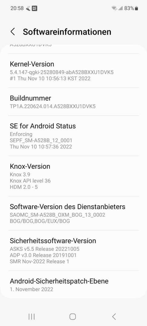

ich beschäftige mich seit zwei Wochen mit folgendem Problem und weiß keinen Rat mehr:
Das A52S 5G meiner Frau wurde im September '22 gekauft und normal eingerichtet. Das November Update und Android 13 hat das Handy auch bekommen.
Seit November allerdings kein Sicherheitsupdate mehr. Bei Samsung angerufen und die teilten mir dann anhand der IMEI Nr. mit, dass das gar kein Gerät für den deutschen, sondern französischen Markt ist. Ich habe mal einen Screen von der Softwareversion angehängt. Dort sieht man, dass da statt DBT, was bei meinem A52s der Fall ist BOG steht. Samsung kann mir nicht helfen. Ich solle mich an den Verkäufer wenden. Der Verkäufer (Marktplace von Amazon) sagt, ich solle mich an Samsung wenden. Die Rückgabefrist wäre abgelaufen. Ich habe das erst so spät entdeckt, weil ich erst im Januar stutzig wurde, dass keine Updates mehr kamen.
Dann mehrfach mit Amazon gewendet. Die haben den Verkäufer angemahnt etc. Ohne Erfolg. Naja, jedenfalls stehe ich jetzt auf' m Schlauch.
Engelchen1000 schrieb:
Gibt es denn gar keine Möglichkeit, das Gerät so "umzuswitchen", dass es in Deutschland normal zu gebrauchen ist?
Es gibt die Möglichkeit mit SamKey den CSC zu wechseln. Das würde ich aber nicht jedermann zutrauen.
Alternativ kannst du das Gerät so lassen, wie es ist und die Updates jeden Monat mittels Samsung SmartSwitch über den PC installieren. Das sollte auch jeder Normalsterbliche hinbekommen.

@KnudBoerge ehrlich gesagt, wäre mir lieber, wenn das mit smartswitch funktionieren würde. Kann das denn sein, dass die Updates erst aus Frankreich "freigegeben" werden müssen und das letzte Frankreich (BOG Region) Update halt im November war und danach keines mehr gab?
Du bekommst die Updates wenn sie für Frankreich freigegeben sind , und sonst hast du keine Nachteile soweit mir bekannt sind gegenüber DBT. Ich bin von DBT auf Thailand 3 Teilige Firmware ( wegen Anruf Aufnahme) über Odin. alles Gut!
Reaktionen: Engelchen1000
@Engelchen1000 Werner hat Recht. Die Firmware DVK5 ist die aktuellste für Frankreich. Sobald die DWA4 für Frankreich erscheint, sollte sie auch dir angeboten werden.
Frankreich scheint nach einem Blick auf Sammobile generell nur alle 2-3 Monate mit einem Update bedient zu werden. 🤷‍♂️

Ich verstehe auch die Sache mit den CSC Ländercodes nicht richtig. Jedes Land hat ja wohl mehrere CSC's. Für Deutschland wäre DBT (freies Handy), dann gibt es VD2 für Vodafone gebrandete etc.
Bei Frankreich gibt es BOG, was ich habe. Und es gibt u.a. FTM (ORANGE FR). Das ist wohl ein französischer Telefonanbieter. Und die Geräte haben das DWA4 Update wohl bekommen. Wie geht'n das, dass die das rausschicken können? Sorry, aber ich dachte immer, dass Samsung das in jedem Land in der Hand hat, mit der Updatepolitik.
Umgekehrt würde ich das verstehen. Also, wenn Samsung ein Update veröffentlicht und ein Telefonanbieter gebrandetes Handy es erst später bekommt. Liegt ja dann am Anbieter.
Ich hoffe ja mal, dass BOG ein, in Frankreich freies Handy ist. Sonst???

KnudBoerge schrieb:
Laut Sammobile steht BOG für den Provider Bouygues Telecom.
Wäre das denn ein Nachteil?
würde heißen, dass ich noch nicht einmal ein freies Handy habe?
Ja.
Außer den etwas verzögerten Updates nicht wirklich.
Bei ausreichend Ahnung würde ich das mit SamKey ändern.
Mit weniger Ahnung würde ich mich nicht weiter drüber ärgern und beim nächsten Kauf bei einem Marketplacehändler vorher klären was ich erhalte, sowie das Gelieferte prüfen. Marketplace ist halt oft so eine Sache.
