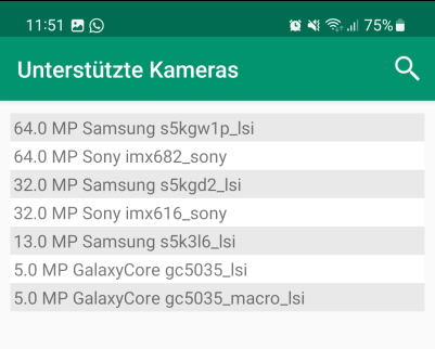

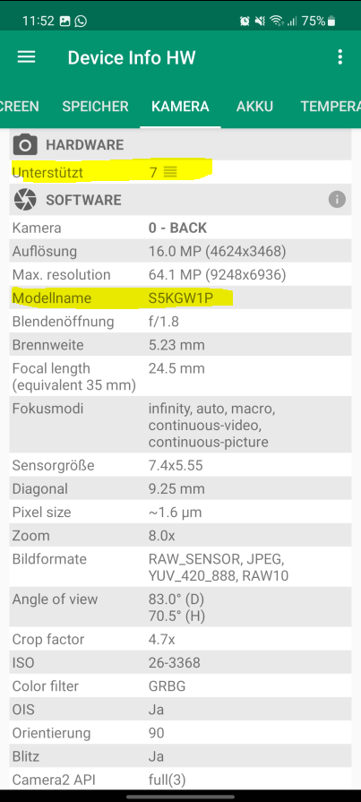

Sorry, habe wohl Tomaten auf den Augen. Wo finde ich denn in Device Info Hw die verbauten Sensoren genau? Unterstütze Kameras?
In dem Kamera Tab. Dort wird sowohl eine Liste der unterstützen Hardwaremodule nach Klick auf "unterstützt" angezeigt und darunter je Kamera bei "Modellname" das jeweilige HW Modul.

Okay, danke. Die Liste der unterstützten Modelle habe ich auch. Die Modellnamen unter Software fehlen bei mir aber. Liegt evtl. daran, dass ich nicht die Bezahlversion von HW Info habe.

An der Bezahlversion liegt es nicht, sondern es ist eine zusätzliche Berechtigung erforderlich, die man bestätigen muss. Irgendwann kam eine entsprechende Anfrage.
@Nunein Danke - das war es. Da ist bei Erstaufruf der App anscheinend wirklich die Kamera-Berechtigung untergegangen. Jetzt klappt es. Habe auch den Samsung S5KGW1P verbaut. Gerät ist mit 8GB, gekauft 03/2022 und bin eigentlich auch mit der Kamera total zufrieden.

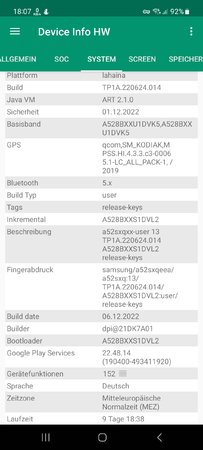

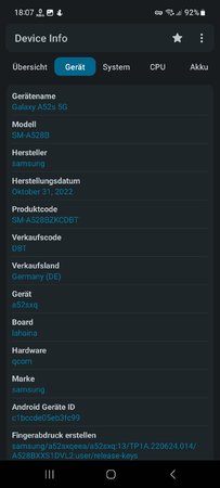

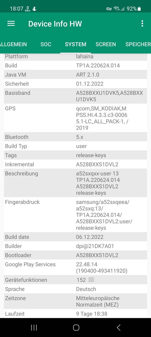

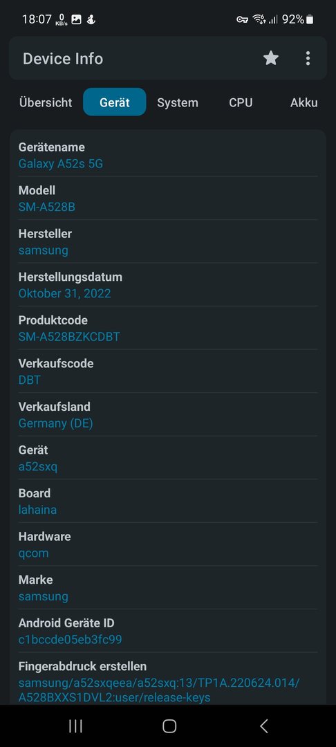

Mediamarkt, München, Pasing Arkaden, gekauft 28.11.22
Ebenfalls Samsung Kamera verbaut. Herstellungsdatum laut dieser App ist 06.12.2022.
Eine andere App, HW Info App, soll das Telefon am 31.10.2022 hergestellt worden sein.

Ich glaub das "build date" bezieht sich nicht auf das Herstellungsdatum der Hardware, sondern des Software Build des OS/Kernel/Android.

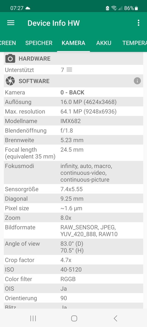

Also unseres (hier in Österreich) hat den IMX682.
Danke für Eure Teilnahme. 2x Österreich mit Sony Sensor, in DE wohl mehrheitlich Samsung bei der Hauptkamera. Die Stichprobe ist zu klein um daraus eine Schlussfolgerung abzuleiten. Ich denke ich werde einfach versuchen meinen Frieden damit zu machen. Bei gutem Licht ist aufgrund der gleichen Bildprozessierung durch das Smartphone vermutlich eher wenig Unterschied zu erkennen, aber bei wenig Licht ist der Sony Sensor nach allem was ich an Vergleichen gesehen habe schon deutlich überlegen.
