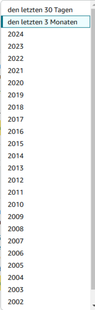

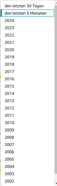

Okay ich bin nur auf die Bestellung gegangen und da zeigt mir Amazon nur die letzten 2 Monate an ich schau nochmal wenn es auch länger zurück geht
@Michael1504
oben im Auswahlfeld, siehe Screenshot.

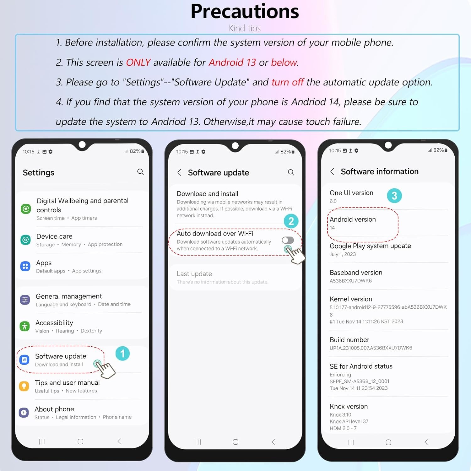

Das ist es
bei den Produktbildern steht es deutlich
Ich verstehe nicht, dass so ein Schrott überhaupt verkauft wird.
Bevor du fragst, auf Android 13 kommst du schon seit langem nicht mehr zurück, wenn du eine Firmware hast die neuer ist als das Sicherheitspatch von 11/2023

Na super wenn man nicht richtig ließt also mal wieder Schrott bin selber schuld..
