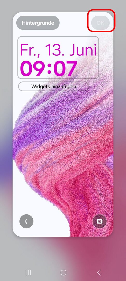

ich habe heute das Update auf die Version UI 7.0 (Android 15) durchgeführt, welches mir automatisch angeboten wurde.
Mit diesem Update hat sich einiges verändert (m.E. nicht alles zum Guten).
Als erstes wollte ich auf dem Sperrbildschirm das Uhr-Widget ändern, da die Uhrzeit dort in 2 Zeilen angezeigt wurde.
Es war grds. auch kein Problem, die Änderungen vorzunehmen, sodass ich am Ende ein Widget hatte, wo die Zeit korrekt angezeigt wurde... zusätzlich mit dem Datum darunter und der Außentemperatur in meinem Wohnort.
Aber...
Nachdem ich dann oben rechts die OK-Taste verwenden wollte, um die Änderungen zu speichern, stellte ich fest, dass das nicht geht. Die OK-Taste war ausgegraut (siehe Screenshot > rote Markierung oben rechts).
Ich habe es mehrfach versucht und auch alle möglichen Einstellungen durchsucht. Leider habe ich keine Möglichkeit gefunden, die veränderten Einstellungen über OK zu übernehmen. Sobald ich aus diesem Menü (siehe Foto) rausgehe, sind die Änderungen weg und das alte Uhren-Widget ist wieder sichtbar.
Habt Ihr einen Tipp für mich?

das ließ sich bei meinem A53 5G mit aktuellem Softwarestand einwandfrei über "Einstellungen" -> "Sperrbildschirm" -> "Sperrbildschirm bearbeiten" ändern.
conjacsdad
Hmmm...seltsam. Bei mir funktioniert es so definitiv nicht. Das OK-Icon ist nach wie vor ausgegraut.
Könnte es ggf. mit der App "aod notify" zusammenhängen? Ich denke zwar nicht, aber das fiel mir eben noch ein.

Das ist bei mir und zwei weiteren Nutzern genau so wie bei Dir:
Der o.k.-Button bleibt grau (bis fast unsichtbar).
Alle Geräte sind A53, bei mir ebenfalls 5G, bei den anderen weiß ich es nicht.
AOD ist deaktiviert, das hat nichts verändert.
Zwei Neustarts ebenfalls nicht.

Aus einem anderen Forum kam Hilfe, die bei mir auch so funktioniert hat:
Im Sperrbildschirm zuerst einmal den Hintergrund ändern. Dann erscheint wie von Zauberhand ein dicker, deutlicher "o.k."-Button.
Anschließend konnte ich alles ändern wie gewünscht incl. der Rückkehr zum vorherigen Hingergrund.
