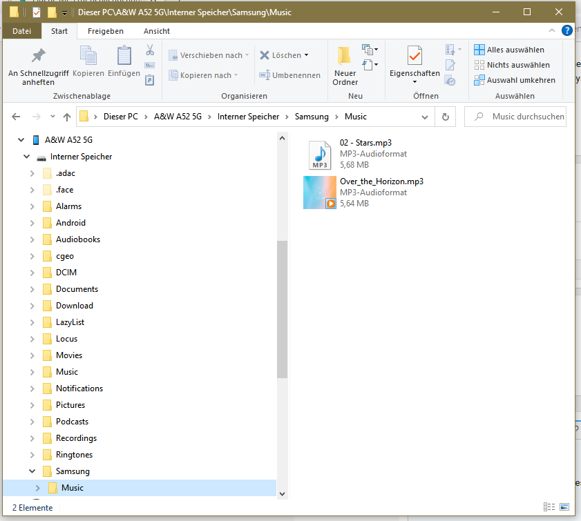

ich habe ein Problem bei einem eigenen Klingelton.
Ich möchte in den Anrufeinstellungen eines Kontaktes einen eigenen MP3 Sound abspielen.
Dazu kann man in der Telefon-App bei
Kontakt bearbeiten
mehr anzeigen
den Klingelton auswählen.
Hier wird mir bei den Klingeltönen unter angepasst meine MP3 angezeigt und bei der Auswahl abgespielt.
dann unter zurück kommt die Option speichern. Nach dem Speichern wird er nicht unter den Kontaktdetails angezeigt.
Bei meinem A52 funktioniert das, beim A53 nicht.
Die Dateistruktur sieht unterschiedlich aus.
Hat jemand eine Idee warum ich den Ton beim A53 nicht speichern kann?
Gruß - A52.pngA53.pngWolfgang

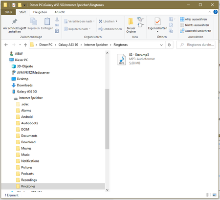

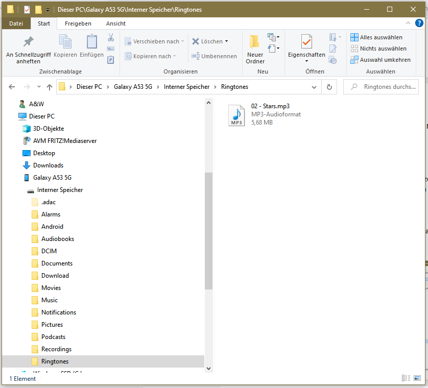

Du musst das unter ringtones einfügen
Danke für Deine Antwort.
Aber da ist es. Ich kann es auch auswählen, aber es wird nicht gespeichert. Ich kann es nur als als generellen Klingelton für alle Kontakte auswählen. Aber nicht für einen einzelnen Kontakt.

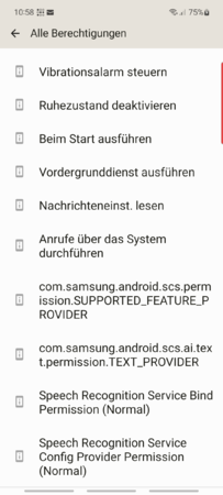

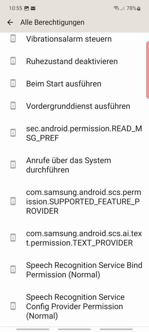

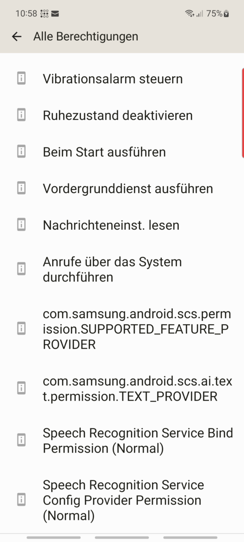

in den Berechtigungen finde ich einen Unterschied. Im A53 fehlt die Berechtigung
sec.android.permission.READ_MSG_PREF
Kann es daran liegen?
Wo finde ich Einstellungen hierzu?
