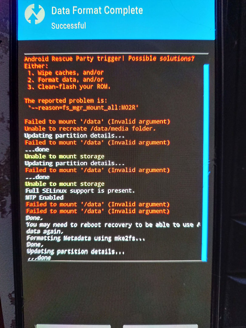

unterschiedlich - egal, ob ich die (mit 'Frija' gezogene SM-A536B_3_20240402133220) firmware verwende und "nur" ein recovery (TWRP , PBRP , SHRP ) flash' oder dann eine GSI verwende
schritte wären -->
bootloader offen, OEM ausgegraut, eingelegte SIMcard
1.) firmware inkl PIT mittels ODIN
2.) recovery.tar in AP (bei PBRP oder SHRP vbmeta_disabled in USERDATA)
3.) direkt ins recovery gebootet,(bei PBRP oder SHRP encryption disabled (multidisabler)
4.) format data --> fehlermeldung (ich hab hoffentlich den richtigen screenshot angehängt :1f633:)
wenn ich davor aber auf EXT4 ändere, kann ich normal weiter machen
sollte ich noch weitere angaben übersehen haben, frag mich bitte nocheinx !

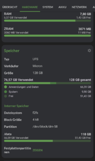

@maik005 Ich kenne eigentlich nur ext4 als Standard. Zumindest bei anderen Herstellern.
cla1966 schrieb:
ohne root komm ich nicht hin, um das zu eruieren,
Doch, natürlich.
Einfach im laufenden System eine App öffnen, die das ausliest.
Z.b. DevCheck.
DevCheck Device & System Info - Apps on Google Play
Im Tab Hardware unten bei "Speicher"
@Klaus986
Google Pixel 7a.
Ich bin aber sehr sicher, dass auch mein Samsung Galaxy S20 FE schon f2fs hatte.
Gehe ich unten auf "Partitionen anzeigen"
Sehe ich, dass alle Systempartitionen ext4 haben.
Nur die data Partition hat f2fs.

@maik005 aber weshalb bekomm ich mit f2fs fehlermeldungen (s screenshot #3) und keine, wenn ich's manuell in ext4 ändere ???
@maik005 du scheinst recht zu haben - ein 'XDA'-member hat eben bestätigt, das data f2fs hat...... was aber noch immer nicht erklärt, weshalb ich da nicht wipen kann (und somit auch nicht booten), ändere ich auf ext4 funzt's problemlos (bis zum nächsten reboot)
