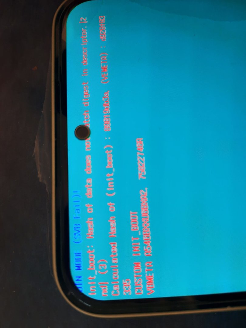

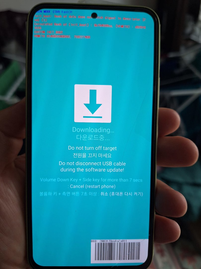

Das ursprüngliche Fehlerbild:
Handy hängt im Download-Modus fest und beschwert sich über einen fehlerhaften Hash für die "init_boot" Partition. Firmware ist die A546BXXU6BXA2.
Dachte mir, gut, ist beim Flashen des Updates wohl was schief gegangen. Also Odin in der aktuellsten Version geschnappt, Firmware besorgt (SamFW) und Handy angeschlossen. Es wird erkannt, soweit so gut. Ich wähle dann die 4 Pakete im GUI aus (BL, AP, CP und CSC [HOME_CSC, will die Daten ja behalten]) und starte den Flashvorgang.
Dann bleibt der Flashvorgang direkt am Anfang nach ein paar Sekunden stehen, links oben in Odin steht TZSW. Es passiert nichts mehr weiter. Ich breche ab. Smartphone neu gestartet, damit die Verbindung wieder funktioniert, diesmal selektiere ich nur den Bootloader und starte den Flashvorgang erneut.
Wieder Stop, diesmal steht links oben "init_boot". Weiter geht es nicht, Odin flasht nicht.
Kann ich hier nochwas machen oder ist schlicht mein Flash auf der Platine im Allerwertesten (was auch den ursprünglichen Fehler erklären würde)? Ins Recovery komme ich nicht, Download-Modus startet schneller.
