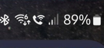

Klaus-DieterO schrieb:
Obwohl WLAN aktiviert ist,
Es geht um WLAN call, also Anrufe übers WLAN, wenn der Mobilfunkempfang zu schlecht ist. Erkennbar am WLAN Symbol am Telefonhörer. Aktivieren kannst du es über die Schnelleinstellungen. Dazu zweimal von oben nach unten wischen und dann musst du schauen, wo sich WLAN Anrufe bei dir befindet. Bei mir auf dem mittleren Bildschirm. Siehe die beiden Screenshots.
hagex schrieb:
Dann hätten alle die falsche Rufnummer?
Ich bin mir durchaus der geringen Wahrscheinlichkeit bewusst, wollte es trotzdem angemerkt haben.
