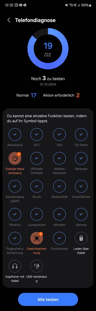

Hey hey zusammen ich habe jetzt mal die members App Tests gemacht und hier habe ich keinen Annäherungssensor aufgeführt. Was soll denn das?
Habt ihr das auch nicht?

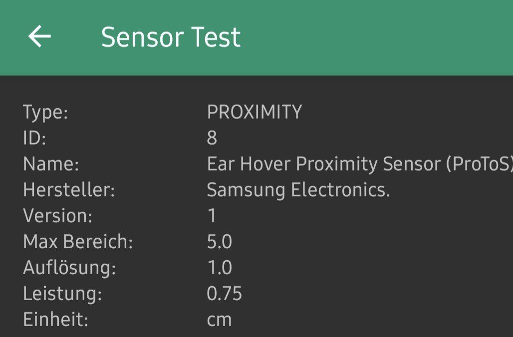

Diversen Quellen zufolge ist der Näherungs-Sensor nur virtuell, nicht physisch. Vielleicht liegt es daran.

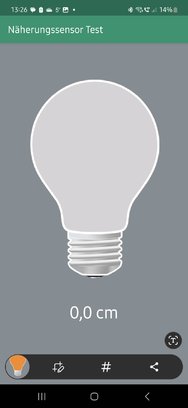

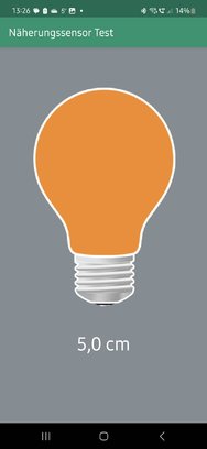

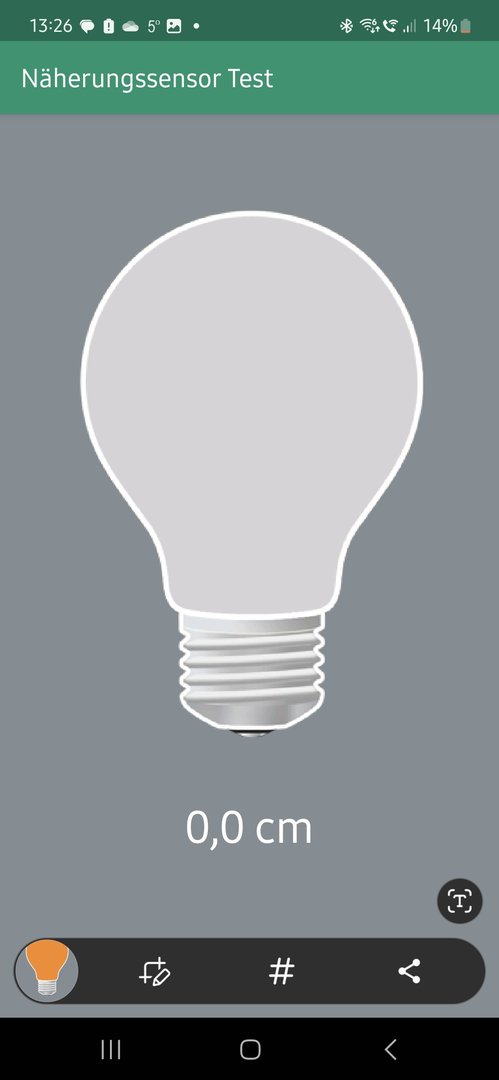

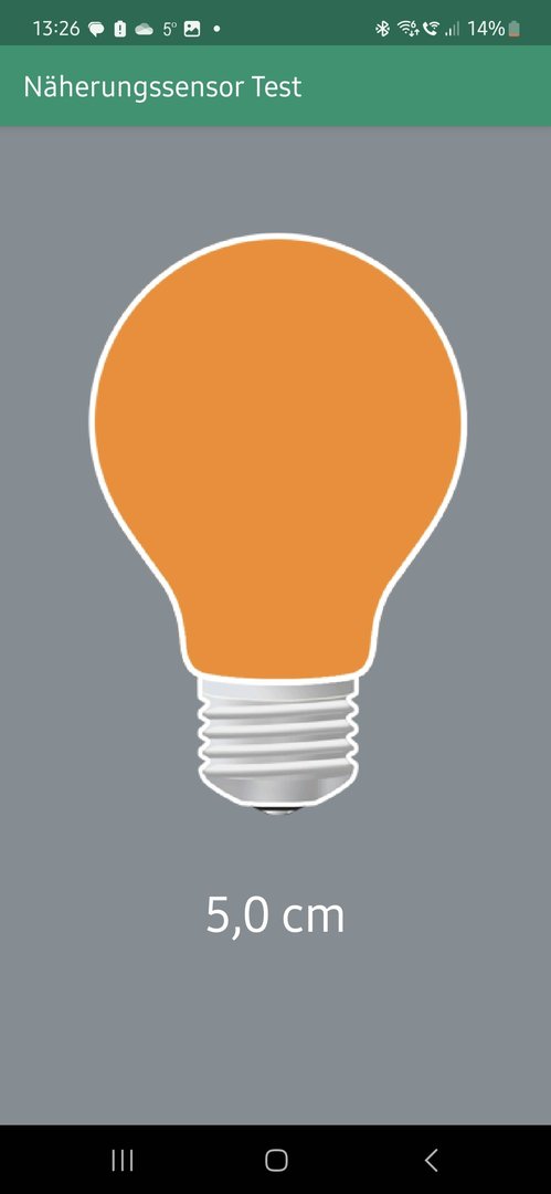

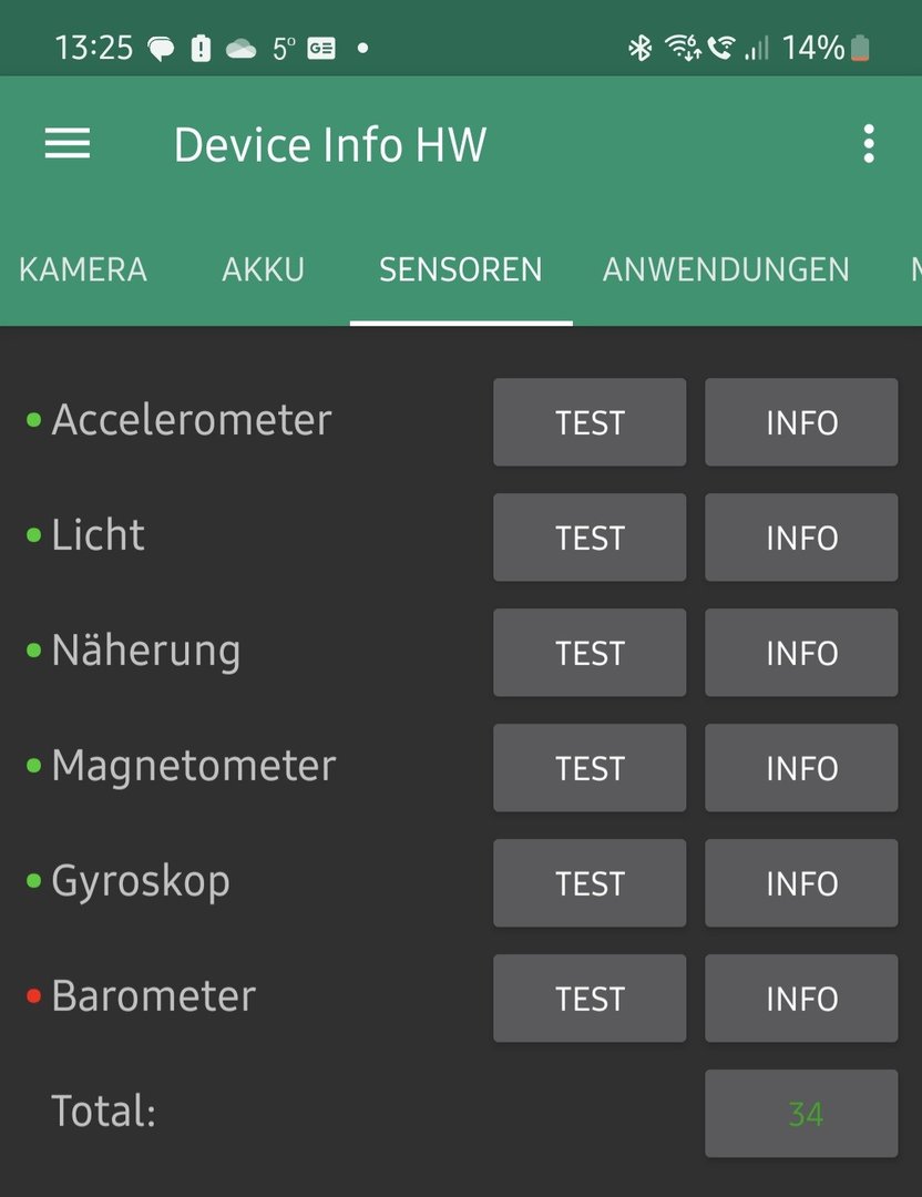

Wie dem auch sei, mit der App Device Info HW lassen sich Sensoren testen. Darunter auch den Näherungssensor. Er gibt mir beim Test allerdings nur zwei Werte aus, 5cm und 0cm. Dazu mit dem Daumen rechts von der Selfie-Kamera das Display abdecken. Siehe Screenshots.

Der Nährungssensor war schon beim 52 und 53 nur virtuell, daher wundert es mich nicht, das Samsung beim 55 (und wahrscheinlich auch beim 54) auch keinen verbaut hat.
Für den virtuellen Nährungssensor wird ein Bereich auf dem Touchscreen verwendet, der Kontakt mit dem Ohr hat während man telefoniert.

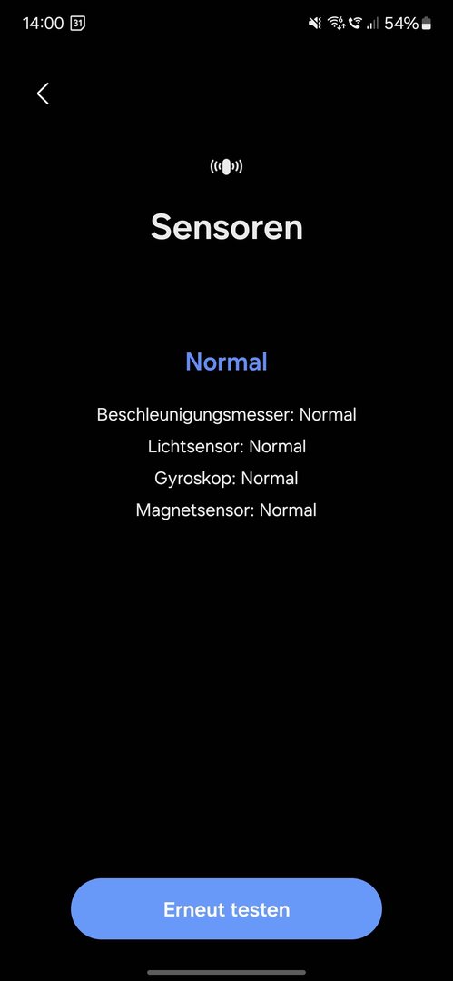

@spezii leider ist hier kein Annäherungssensor dabei
@bhf hier habe ich das gleiche Phänomen wie du, d.h. ich kann durch abdecken 0 cm bekommen und wenn es offen ist 5 cm. Das heißt Hardware technisch sollte es funktionieren. :-(
