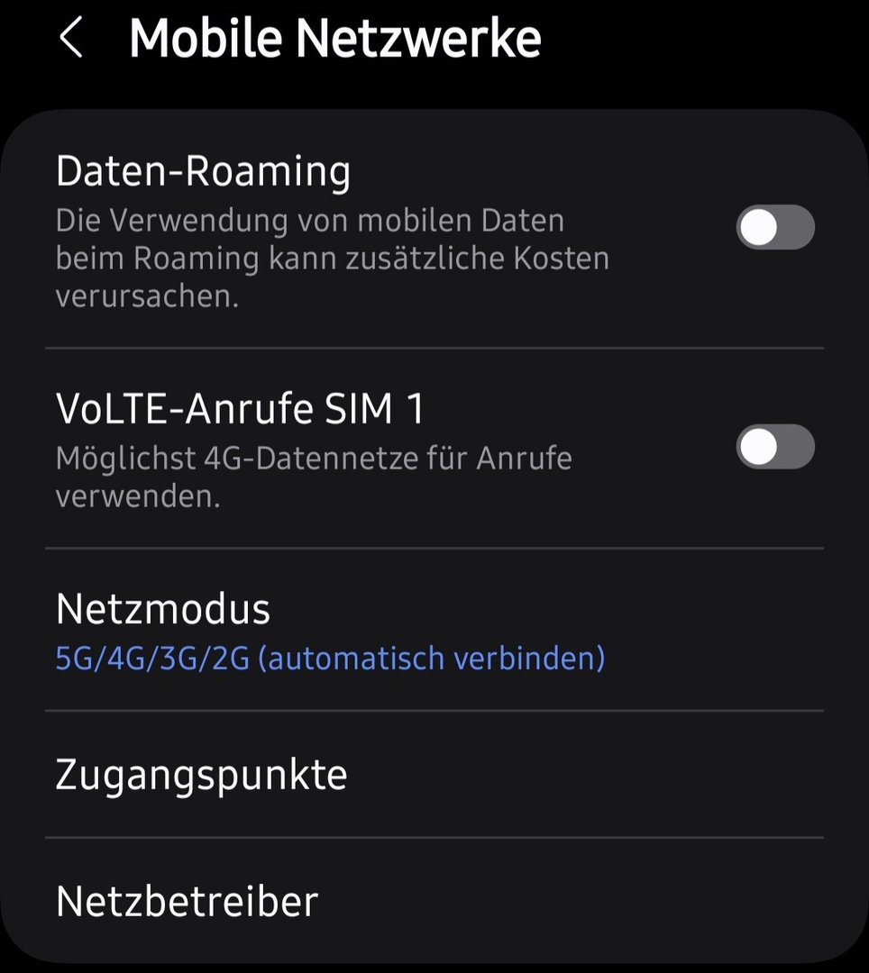

Ich habe gerade etwas entdeckt,und zwar habe ich bei VoLTE Anrufe immer 4g den Button ausgeschaltet.
Momentan sind die abbrüche weg.
Man kann unter Datennutzung immer 4g anrufe den Button ein oder ausstellen.

Da mach mal bitte einen Screenshot, habe ich noch nie gesehen.
Das steht da nicht.
Da steht, dass man VoLTE einschalten kann, was "nach Möglichkeit" bedeutet, dass Telefonate über LTE geführt werden.
Würde wenn möglich immer über LTE (in diesem Fall) telefonieren. Diese WLAN Telefoniererei traue ich nicht so wirklich. ;)

Es stimmt schon, bei schlechtem Empfang (keinen oder höchstens 1 Balken) bei aktiviertem Voice over LTE nicht die beste Leistung beim telefonieren. Teilweise werden Gespräche gar nicht aufgebaut, oder sind von der Qualität schlecht oder werden unterbrochen. Ab 2 Balken null Probleme bei mir. Und ich Red auch von O2. Aber ich komm damit klar, dafür hat das Telefon andere Vorteile. Viele China Handys kommen damit besser klar.

Also ich habe das 4g für Anrufe ausgestellt, das läuft jetzt deutlich besser.

Im #10 zeigt der Screenshot den Menüpunkt "VoLTE-Anrufe SIM 1".
Bei mir sieht das ganz anders aus:
Habe 2 SIM Karten im Gerät (1x eSIM, 1x physische SIM), und es steht dort folgender Ein-/Ausschalter zur Auswahl:
"WLAN-Call Name Anbieter 1"
"WLAN-Call Name Anbieter 2"
Bedeutet das, meine beiden Anbieter unterstützen kein VoLTE? Aber WLAN-Calls würden sie unterstützen?
Teste es selber: Bleibt bei Anrufen dein Handy im 4G bzw. LTE? Dann hast du VoLTE.
Bei mir gibt es auch keinen VoLTE Schalter bzw. keine Einstellung dazu, es ist aber aktiv.
