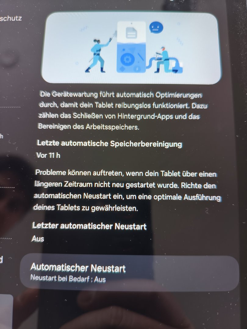

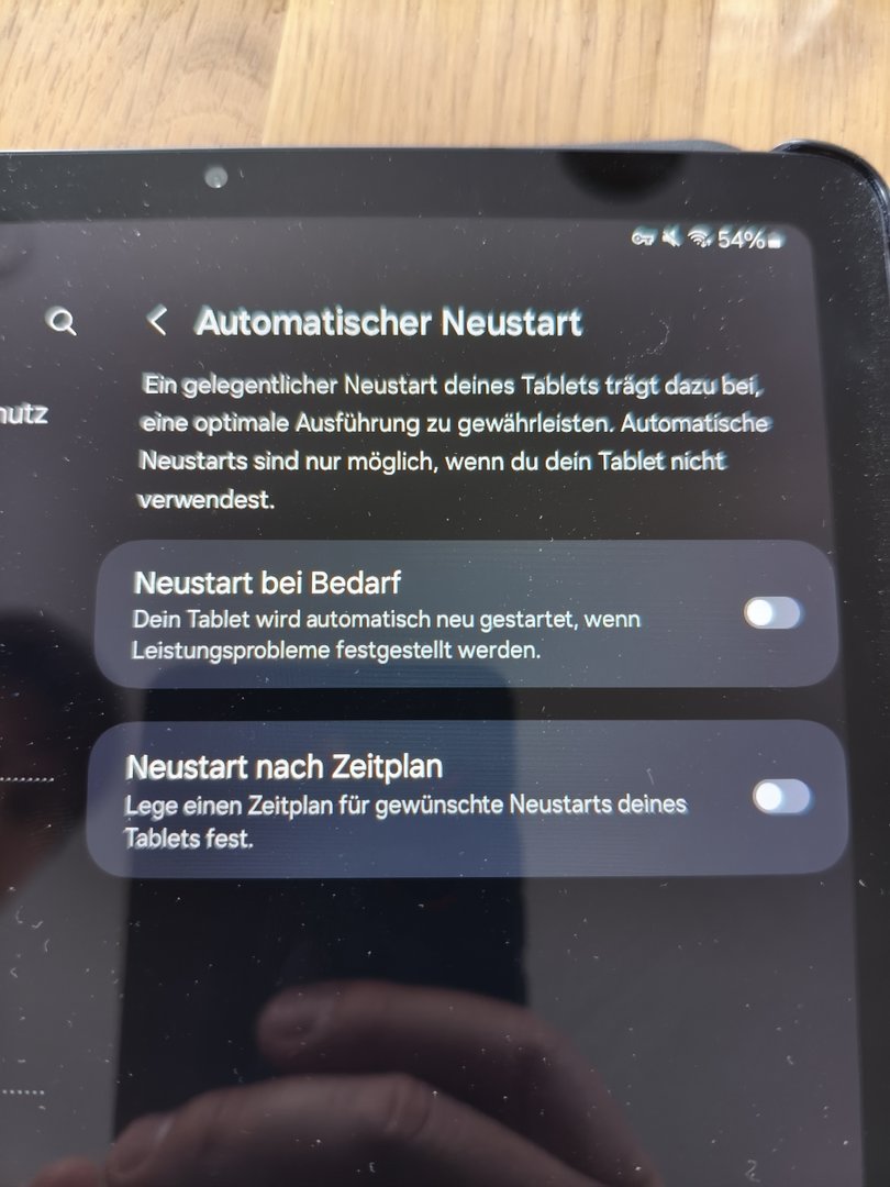

es kann nämlich auch sein, dass die automatische Optimierung eingeschaltet ist.
die wäre unter Gerätewartung zu finden.
klicke auf automatische Optimierung, dann unten auf automatischer Neustart und dann Neustart nach Zeitplan deaktivieren.
Wollte ich auch gerade schreiben. Bei Samsung kann man automatische Neustarts einrichten, wenn mich nicht alles täuscht, darf sogar das System entscheiden, wann es das für nötig hält. Hab's auf meinem Tablet mal gesucht:
