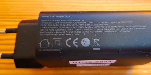

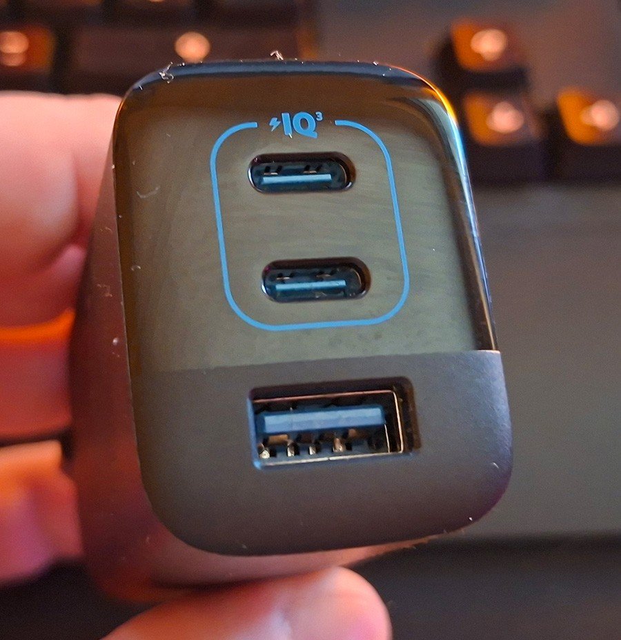

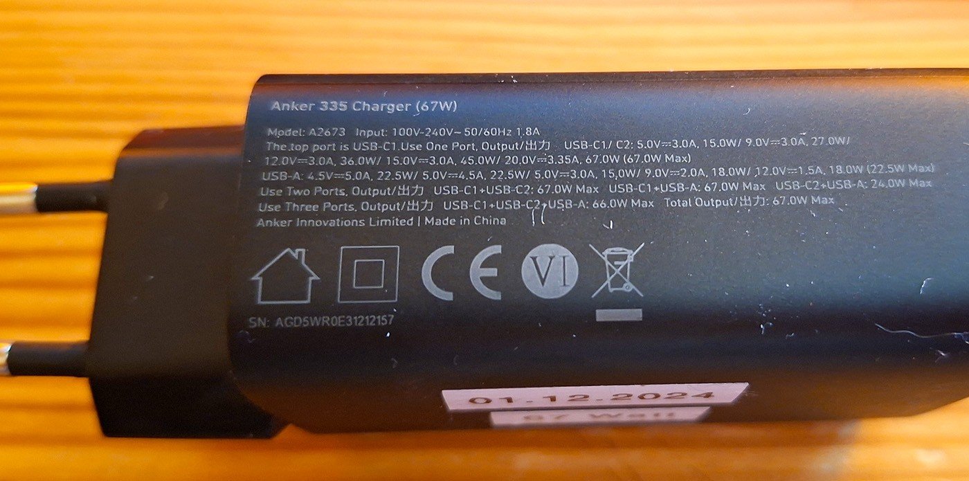

Wie schnell lädt das A36/A56 mit den maximalen 45 W ?
manchmal, wenn ich kurzfristig außer Haus muss, möchte ich mein A56 noch so schnell wie möglich laden können.
Ich habe ein Anker Ladegerät (siehe angehängte Fotos) und ein 3 Meter langes "Schnellladekabel".
Ich vermute sehr stark, dass das Kabel die Geschwindigkeit drosselt, also das Nadelöhr ist, oder? :1f627:
Bei drei Meter sollte es schon ein "gutes" USB-C Kabel sein - Auch wenn die max. 45 Watt (beim A56) ausgehandelt werden , kann es durchaus sein , dass diese 45 Watt aufgrund des Querschnitts/Länge/Abschirmung niemals erreicht werden.
Drei Meter sind schon "kritisch" - selten findet man Kabel mit dieser Länge, die das wirklich halten, was versprochen wird.

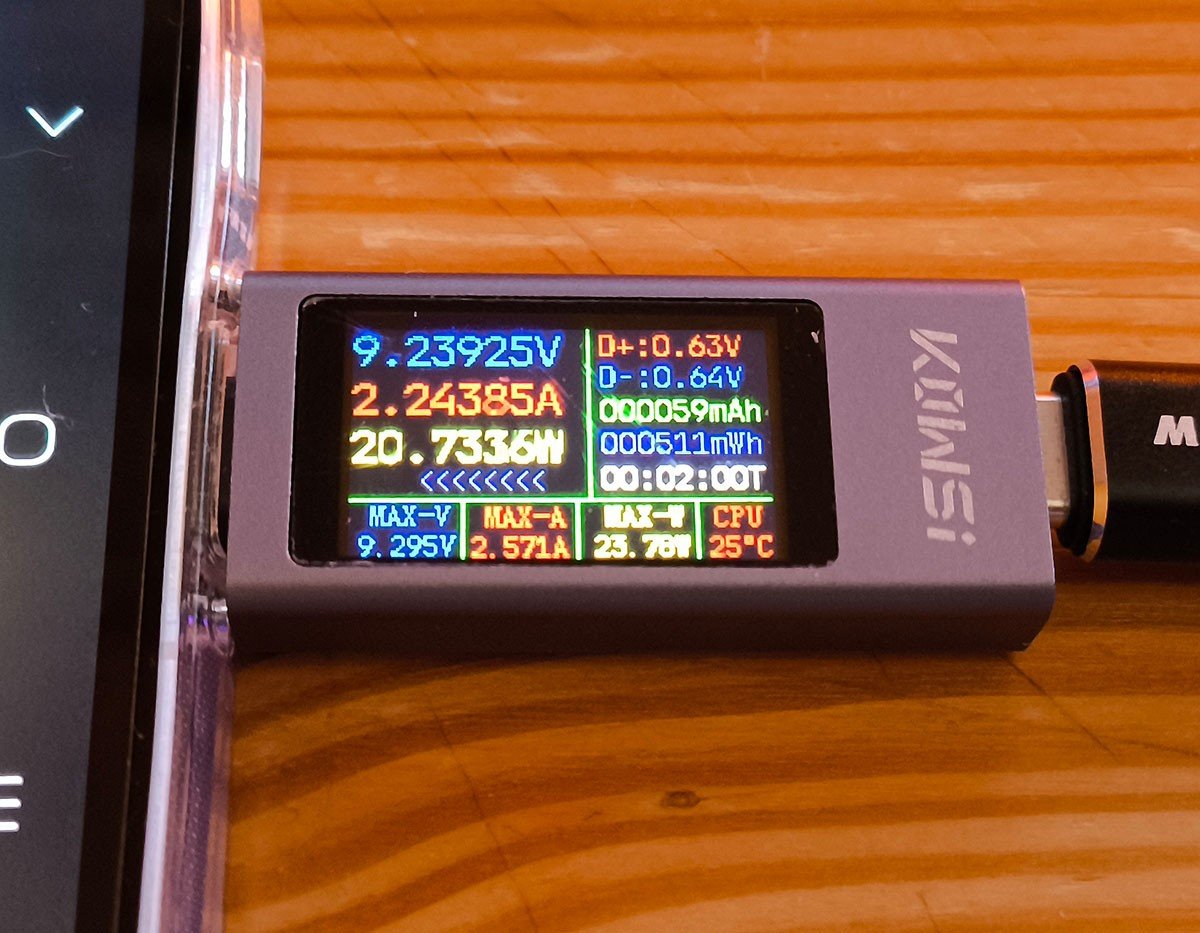

Mit dem 3 Meter Kabel komme ich auf 21 Watt. Muss aber dazu sagen, dass der Akku bei 78 Prozent steht.
Das war schon zu vermuten - hier stimmt die Qualität nicht
Wisst ihr eventuell, wo ich ein original 1m Samsung Galaxy A56 Kabel her bekomme?
Bei einem Meter brauchts du kein Samsung Kabel - Nimm auch eines von Anker
