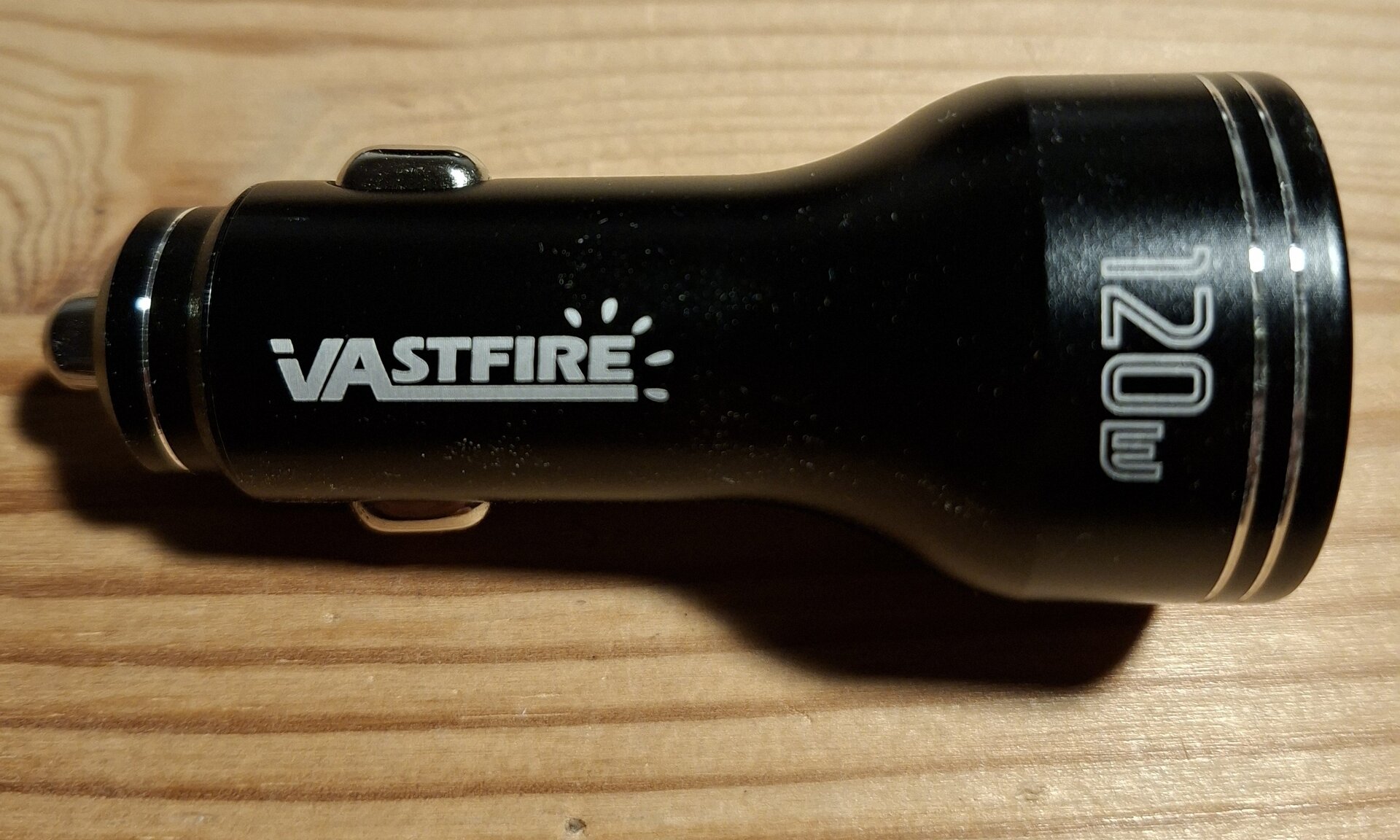

Lädt perfekt. Brauchst aber zusätzlich ein 100w Ladekabel.

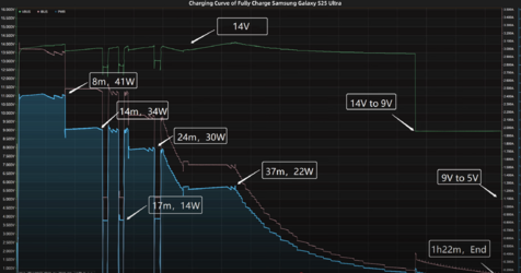

Joa, wobei bei den Samsung Phones die 45W halt nur wenige Minuten ausgegeben werden und die Vorteile lediglich im "kurzen Nachladen" liegen, da hier dann natürlich mehr rein geht. Auf die komplette Ladung bezogen nehmen sich 45W oder 30W so gut wie nichts, da es hinten raus, vor allem ab 80%, ziemlich gleich zieht.

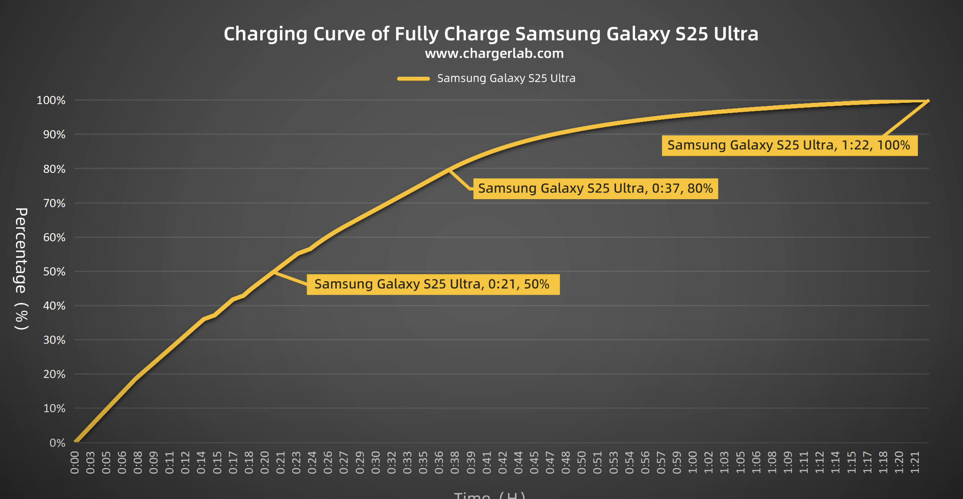

Ich kenne das A56 Ladeverhalten nicht im Detail, aber nehmen wir als Beispiel das S25 Ultra, siehe Anhang. Ich gehe sehr stark davon aus, dass es beim A56 nicht groß anders sein wird.
Wenn du aber z.B. nur bis 80% lädt und ein Ladelimit eingestellt hast, dann lohnen sich 45W schon mehr. Dann sparst du tatsächlich ein paar Minuten ein. Nur bis 100% laden ist ziemlich Essig.

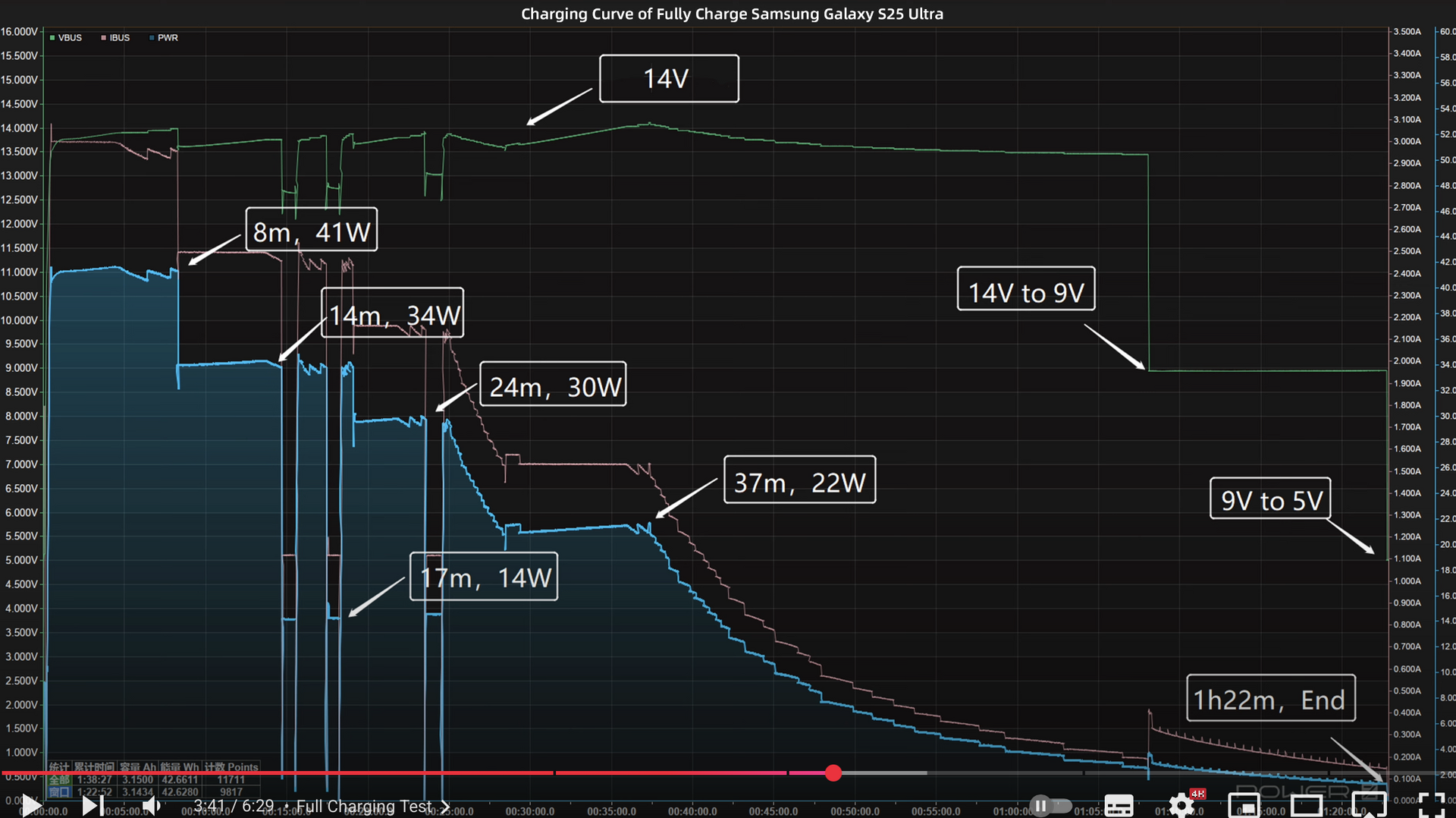

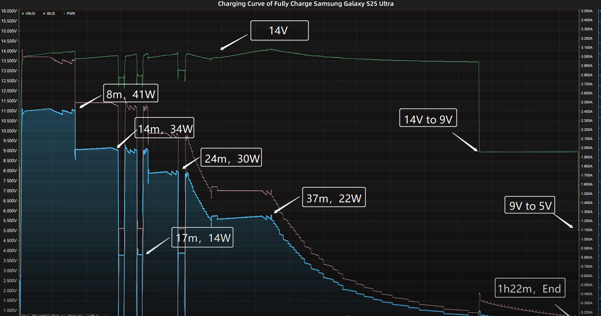

@Xorp
ja kann ich so bestätigen, bis auf die ersten 8 Min mit 41W beim S25 Ultra habe ich eben 31W mit dem A56. Aber eine Stunde und 24 brauch ich mit meinem Ladegerät und hier brauch das S25 Ultra 1Std. 22 Min. Somit vernachlässigbar. Ich hatte Tests gesehen wo es hieß es lädt in 68 Min, 16 Min. mehr sind da schon fragwürdig gewesen.
Wenn sich das S25 Ultra da so verhält wie ich es beim S23 Ultra mal festgestellt habe, ist es immer die Frage, wo genau diese Tests ihren Endpunkt setzen. Die einen, wenn 100% auf dem Display erscheint, die anderen, wenn keine Ladung mehr rein geht. Denn nicht selten ist es bei vielen Androiden der Fall, dass 100% halt nicht 100% sind und darüber hinaus noch gut und gerne 5, 10 oder 15 Minuten (langsam) weiter laden. Je nach Modell und Marke mit 5-10W.
Ich hatte länger kein Samsung mehr, aber Xiaomi macht das regelmäßig. Auch andere China-Marken.
EDIT: Beim Screenshot oben siehst du dieses Verhalten ja auch, beim Drop von 15V auf 9V. Bin mir sicher, dass es genau zu dem Zeitpunkt schon 100% anzeigt. Aber eben noch nicht voll ist.

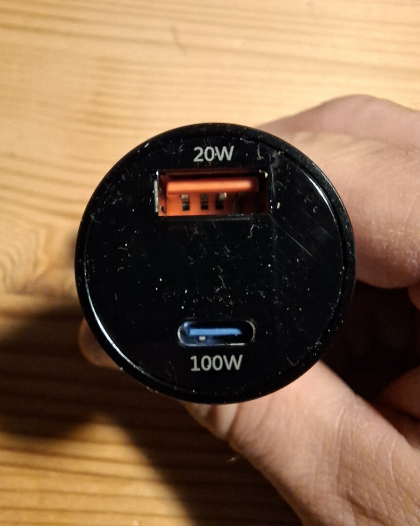

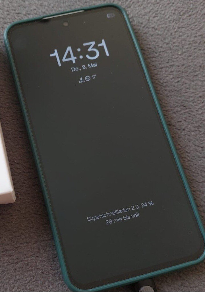

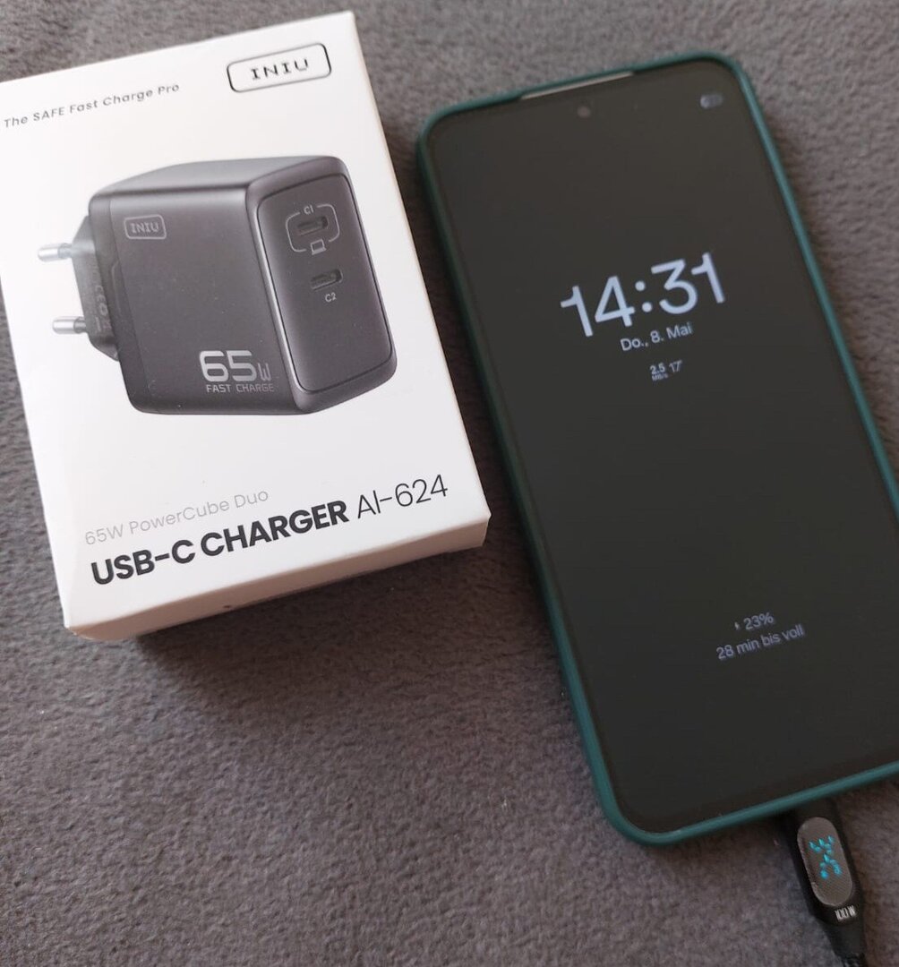

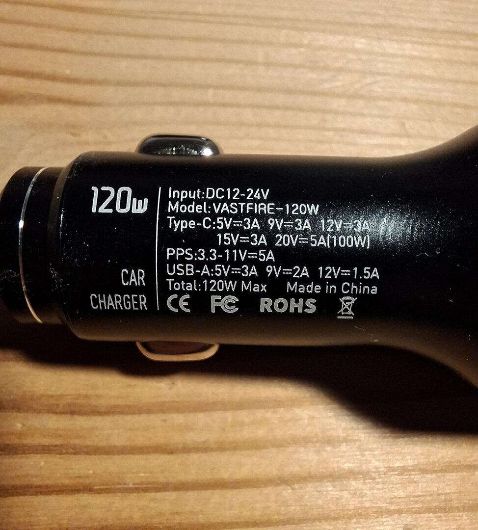

PPS mit 5A dann läuft es. Von 20 auf 80% in 28min. Im Display muss Superschnellladen 2.0 stehen.
Gibt es auch als Autoladgerät für 15,-

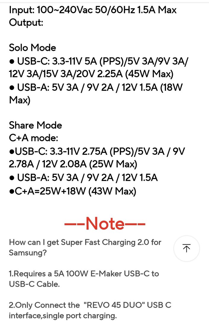

Es ist ein VOLTME 45W GAN Netzteil, siehe Daten vom Hersteller:

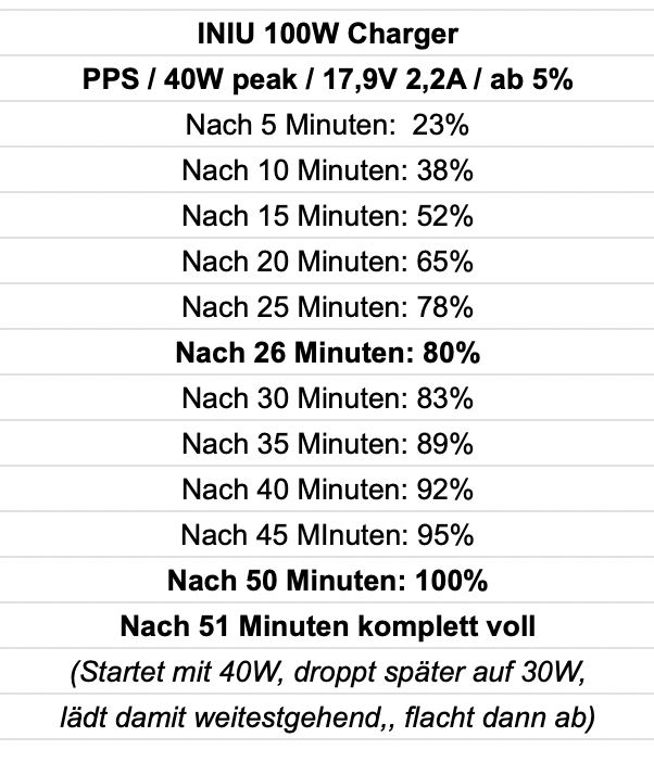

Okay, ja, das habe ich sogar selbst hier. Das bringt definitiv alles mit. Ich würde vermuten, dass es hier ähnlich wie bei den S-Modellen abläuft, bzw. weil es ein A-Modell ist sogar noch etwas schlechter. Die Peakwerte sind kurz und die meiste Zeit wird sowieso mit einer langsameren Basis-Ladeleistung geladen.
Ich gebe dir mal als Referenz zwei Diagramme vom S25 Ultra mit. Da siehst du die kurze Peakleistung von 40W für paar Minuten und dann geht es schon stark herunter. Ab 80% verlangsamt sich die Leistung dramatisch.
Beim A-Modell werden die 45W mehr Marketing sein also sowieso schon. Aber am Ende sind trotzdem die meisten Samsung Modelle mit knapp 5.000 mAh in ca 80-90 Minuten voll. Ob nun mit 45W SFC 2.0 oder 25W SFC1.0. Du bist bei letzterem halt nur später bei den 80% angekommen.

@Xorp
Ja ich hatte vor dem Nothing Phone 2 das Oneplus 9Pro mit 67W. Da hatte es um die 45 Minuten gedauert. Beim Nothing Phone 2 waren es ca. 55 Min bei 45W. Aber jetzt beim A56 fast 90 Min ist für meinen Geschmack etwas lahm. Vor allem wen man damit wirbt und der Peak nur ein paar Minuten ist. Hatte mich extra nicht für ein Pixel oder S25 entschieden da das A56 ja fast 20W mehr Ladeleistung hat und ich nicht immer 1,5 Stunden warte wollte.
Dann solltest du Abstand von Pixel oder Samsung generell nehmen. Da lädt kein einziges Modell unter einer Stunde.
Das ist aber auch ein super Beispiel dafür, dass die Ladeleistung von mehr abhängt als den Peakwert, mit dem geworben wird. Ich kenne auch Smartphones, die mit 80W werben, die 1-2 Min ausgeben, aber die meiste Zeit mit 30W laden und dann trotzdem eine Stunde für 5.000 mAh brauchen. Weshalb es auch überhaupt keine Rolle spielt, ob man nun das 80W Ladegerät nimmt oder ein 30-40W für diesen Fall. Am Ende dauert beides ne Stunde.
