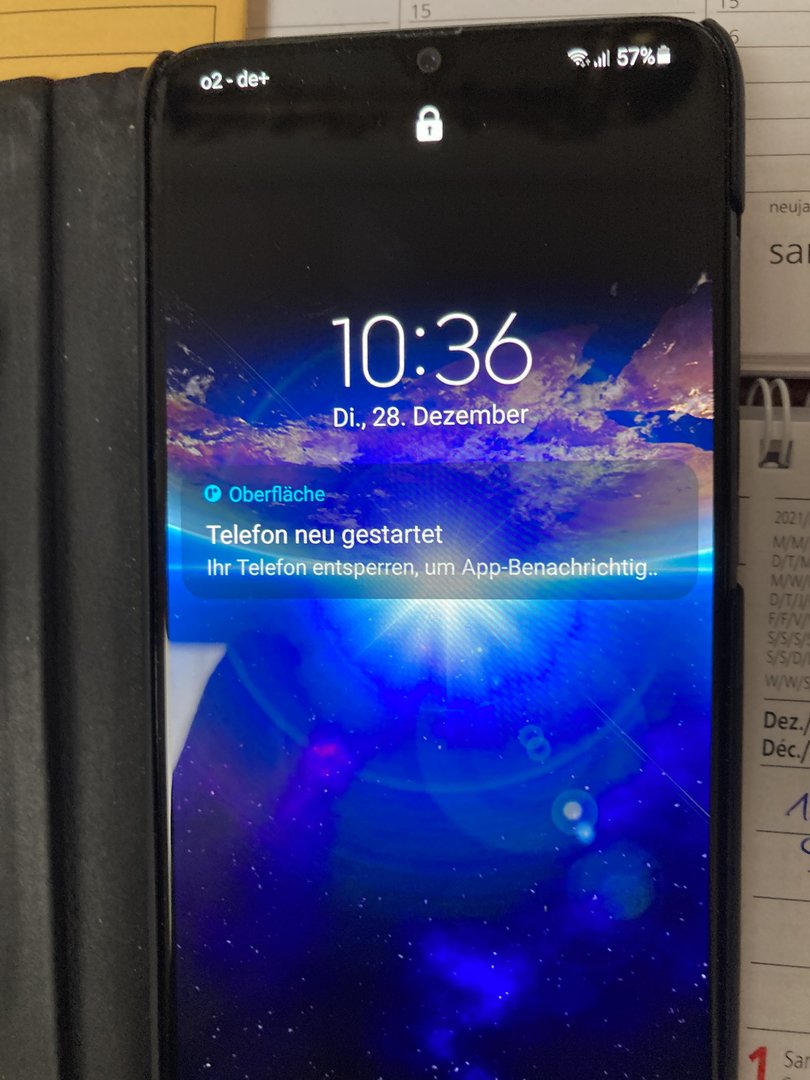

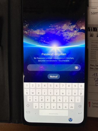

Mein Vater hat ein A70.
Auf einmal taucht eine Tastatur auf, die meinen Vater zum Entsperren des Screens auffordert. Seither ist das so. Siehe Bilder.
Wir haben es über Google probiert und alle Passwörter, die wir finden konnten.
Gibt es eine Möglichkeit, wieder in das Handy zu kommen, außer einem Factory reset?
Ziemlich verzweifelt.
Und Grüße!

@SavanTorian
Bei der Ersteinrichtung wurde eine Entsperrung festgelegt.
Pin, Muster oder Code.
Auch wenn Fingerabdruck eingerichtet wird muss ein Code etc vorher eingegeben werden.
Dieser wird nach Neustart verlangt.
Oder nach 72h.
Ist dieser vergessen, hilft nur Factory Reset.
Aber ihr braucht hier zwingend die letzten Google Login Daten um euch wieder anzumelden
Ansonsten über den Google Manager versuchen

@rene3006
Mein Vater hat keinen Fingerabdruck angelegt, auch keinen Screen Pin oder Code oder so.
Eben das ist es ja.
Danke für die Tipps. Nur wie installiere ich das , wenn nur die blöde Tastarur auftaucht und man was eingeben soll, das nie festgelegt wurde?
@SavanTorian
Bei der Ersteinrichtung wird das verlangt.
Ich denke nicht das er optional ohne Entsperrung eingerichtet hat.
Er hat wenn das Gerät gesperrt war vorher es aktivieren müssen.
Aus dem Sperrbildschirm aufwecken-wischen, Code oder Muster.
Reaktionen: HerrDoctorPhone
Es gibt nur diese Tastatur, die ich abfotografiert habe, die war auf einmal da, seither ist das A70 "zu"
Ja ist nach Neustart nunmal so. Siehe deine Screenshots
Oberfläche...

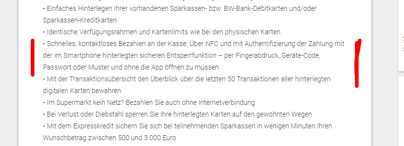

Er hat mir aber gesagt, bevor das passiert ist , dass er mit der Sparkassenapp versucht hat, "Bezahlungen mit dem Handy" einzurichten. Also GPay / Sparkasse.
Eventuell liegt es daran? Kann man über den angelegten Googleaccount die Sparkassenapp löschen?
@hagex
Das Problem ist aber, dass wir nix hinterlegt haben... nicht beim Einrichten des Handies oder der Sparkassen APP. Das ist ja das Problem, wir wüssten gar nicht, welches PW wir eingeben sollen.

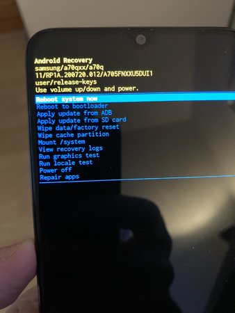

Edit: Das Teil lässt sich weder ganz ausschalten. noch in den Recovery Modus schalten, nix, nada. Was ist da bitte los? Gibts da einen Resetknopf irgendwo?

Wenn man ins System mountet, kann man da nicht eine App löschen, z.B. Sparkasse?
Ich hab nur alles vergessen, wie man das macht. Bin bei Apple gelandet...🤣
Wenn ich das Phone im Recovery habe, müssste ich per ADB doch drauf zugreifen können und per Laptop /system bearbeiten (Appverzeichnis etc.)?
Soll ich mal Twrp flashen? Es gibt wohl eine Version A70Q..
Dss A70 meines Vaters ist ein A70QXX..Würde das passen?
Edit:
ADB geht ja nicht, weil das Phone von den Rechnern nicht erkannt wird. Mist.😡
