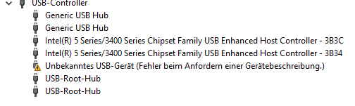

Windows sagt unbekanntes USB Gerät.... in den ODIN Mode !!!

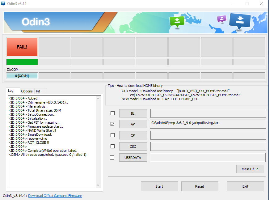

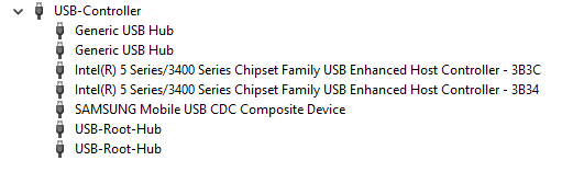

Jetzt ist der Treiber zwar drin im OCIN Mode:
Aber das Recovery kann ich immer noch nicht installieren.
Hier:
<ID:0/004> Added!!
<ID:0/004> Odin engine v(ID:3.1401)..
<ID:0/004> File analysis..
<ID:0/004> Total Binary size: 36 M
<ID:0/004> SetupConnection..
<ID:0/004> Initialzation..
<ID:0/004> Get PIT for mapping..
<ID:0/004> Firmware update start..
<ID:0/004> NAND Write Start!!
<ID:0/004> SingleDownload.
<ID:0/004> recovery.img
<ID:0/004> RQT_CLOSE !!
<ID:0/004>
<ID:0/004> Complete(Write) operation failed.
<OSM> All threads completed. (succeed 0 / failed 1)

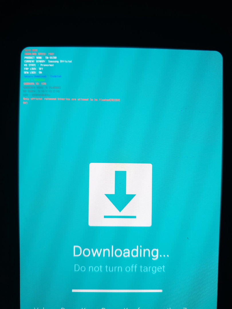

@Technoolli
Treiber ist also da.
Fehlermeldung kommt keine.
Was zeigt dir denn das A8 nach dem Flashversuch an, am besten ein lesbares Bild vom Display.

OEM unlock, Samsung Treiber installiert, Gerät wird in ODIN erkannt, Auto reboot aus, twrp-galaxy-a8-2018.tar per AP versucht zu flashen, genau das gleiche bild wie der Threadersteller oben hatte im Download Mode (balken fast voll, dann abgebrochen) und auch die gleichen fehlermeldungen in ODIN.
@michael.zorn1
Und welche Fehlermeldung im Download Modus am Smartphone?
@maik005 komischerweise gar keinen so in rot wie bei ihm, nur halt danach „an error occured… recover with smart switch“
