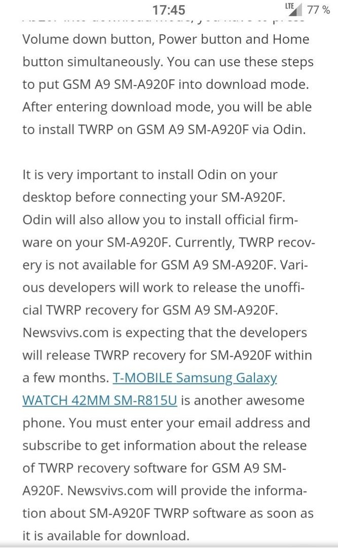

Alles klar. Werde ich machen aber zur Zeit gibt es kein twrp.
Samsung Galaxy A9 SM-A920F Root and TWRP Recovery might be Released after a few months - NewsVivs
Ich hoffe dass es im Forum erlaubt ist

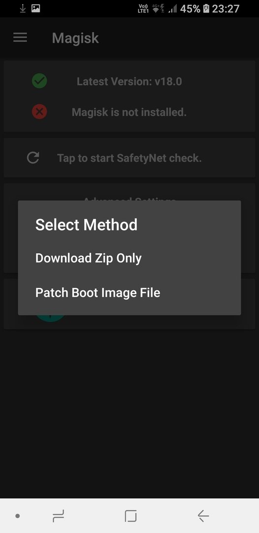

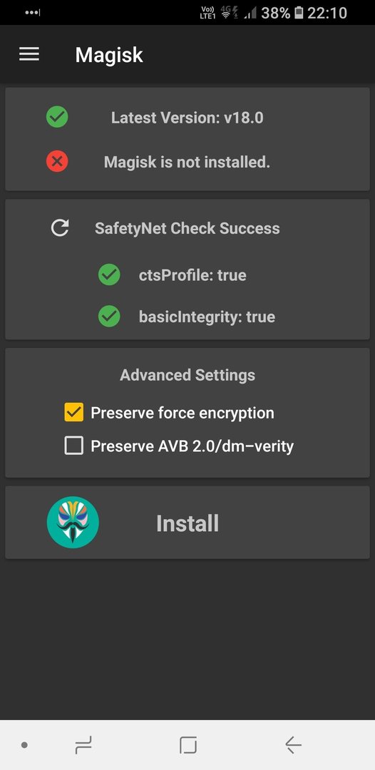

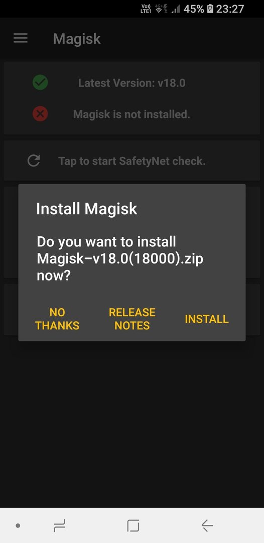

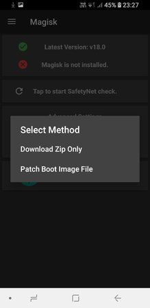

Hallo,nur eine Frage: wo kann man die Datei boot.img herunterladen?
Ich hab etwas gefunden: [2018.12.8] Magisk v18.0 - Root & Universal Systemless Interface [Android 5.0+]
Mit Magisk können wir einfach nur root erhalten,natürlich ohne Recovery.
OEM entsperren---Magisk Manager installieren---Boot.img patched mit Magisk---Patched boot.img speichern---Odin starten und patched boot flashen.
Es fehlt nur boot.img. Ich komme nicht weiter aber kann es nicht lassen. Ich muss es schaffen!
Dankeschön

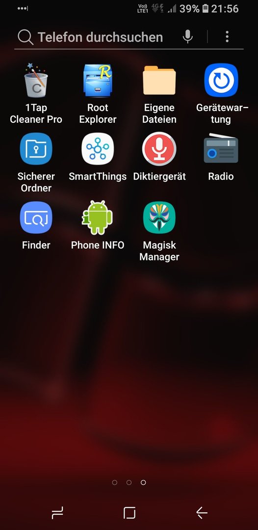

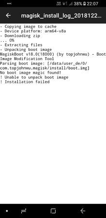

Screenshot_20181221-215639_Samsung Experience Home.jpg Screenshot_20181221-221050_Magisk Manager.jpg Screenshot_20181221-232741_Magisk Manager.jpg Screenshot_20181221-232754_Magisk Manager.jpg Screenshot_20181221-220702_Root Explorer.jpg

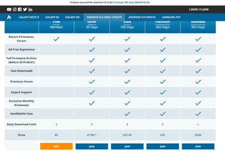

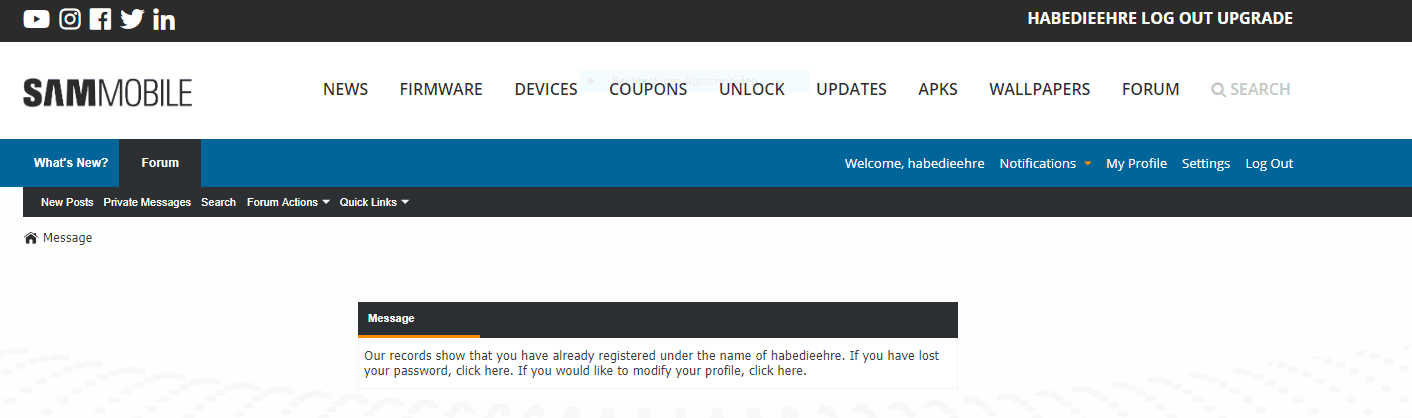

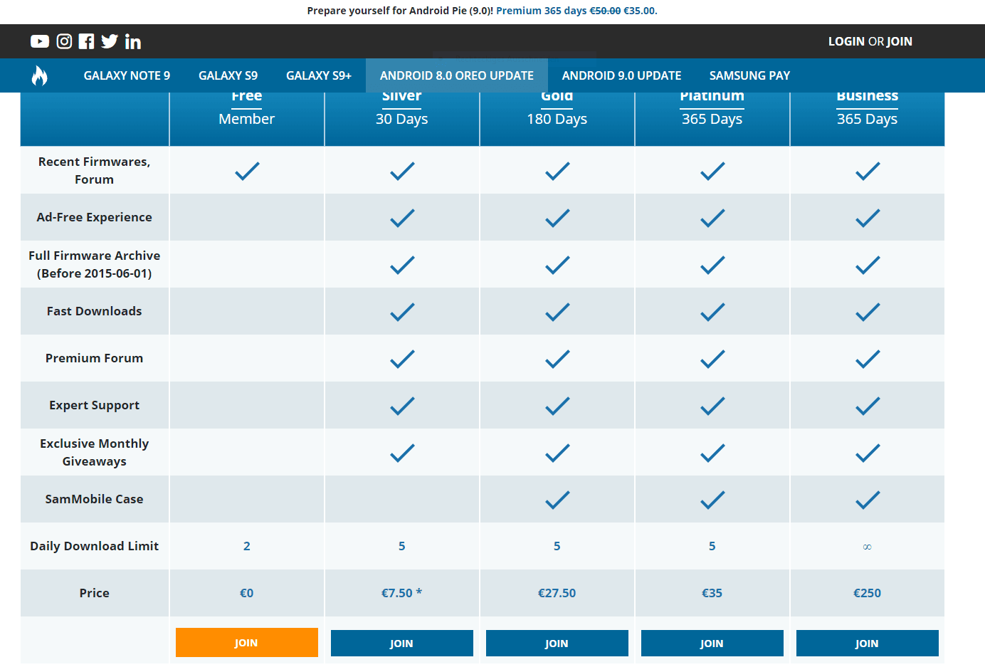

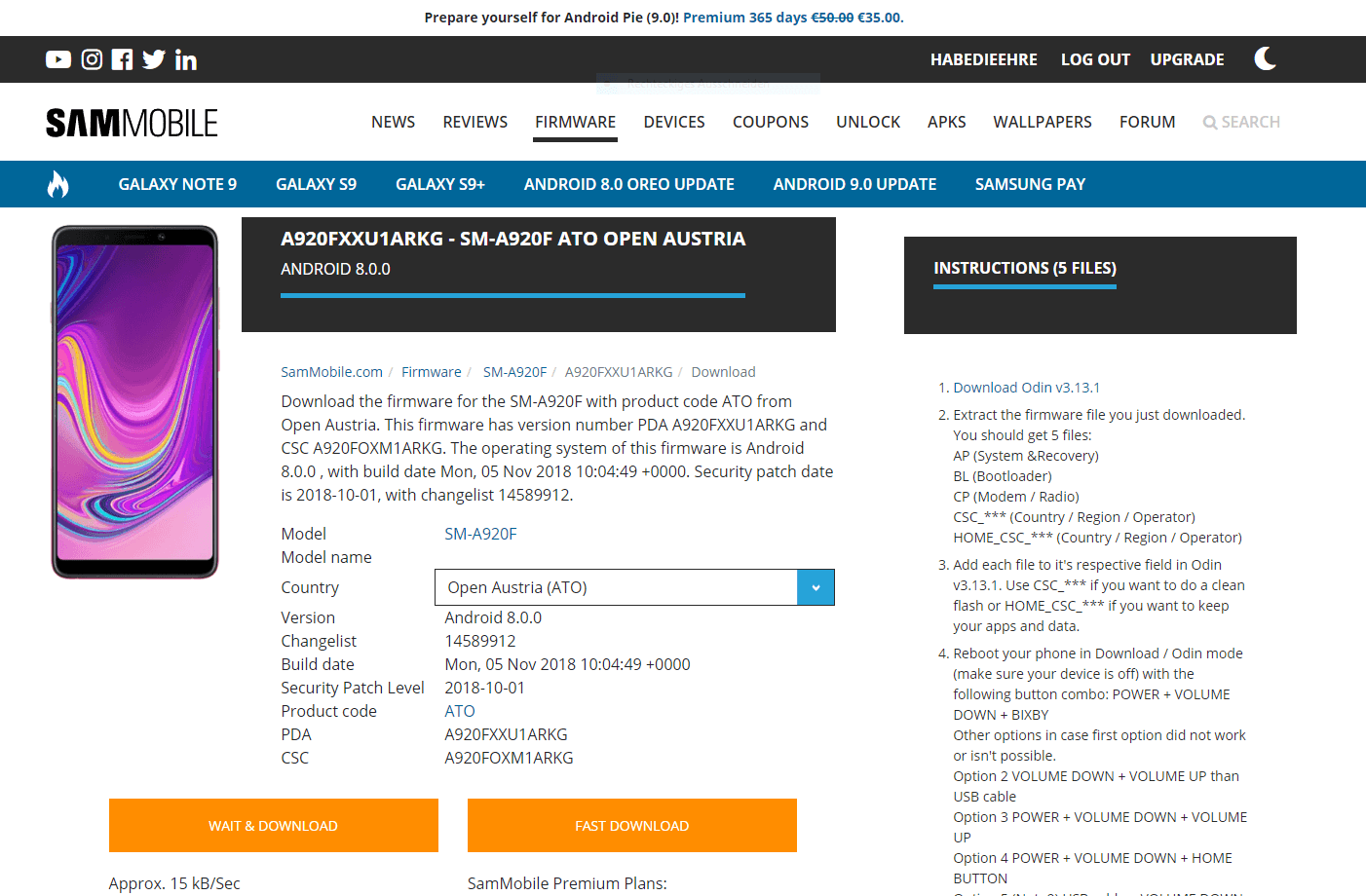

SamMobile funktioniert nicht richtig. Ich hab mich registriert und trotzdem kann nicht herunterladen.
Oder mache ich etwas falsch? Ich muss mich immer wieder anmelden aber dann geht nicht mehr weiter. Also Einloggen---Firmware suchen---SM-A920F gefunden---Schon ausgeloggt. Das kapiere ich nicht.
EDIT: das war ein Browser Fehler,nun geht voran.
Hallo zusammen, ich brauche boot.img. Wie kann man stock Firmware extrahieren? Kann mir jemand helfen?

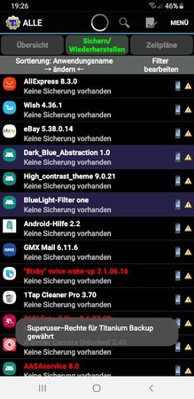

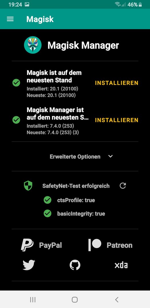

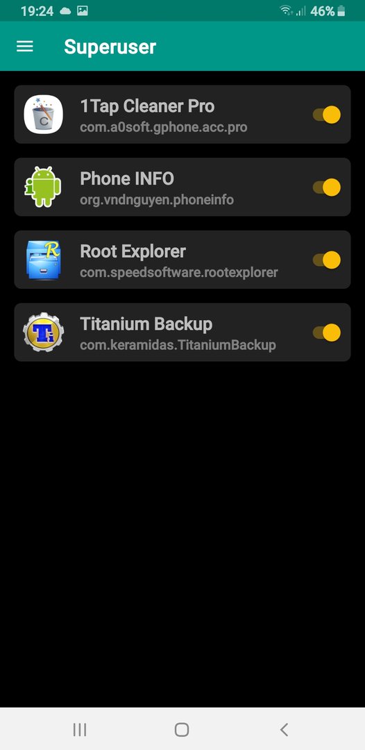

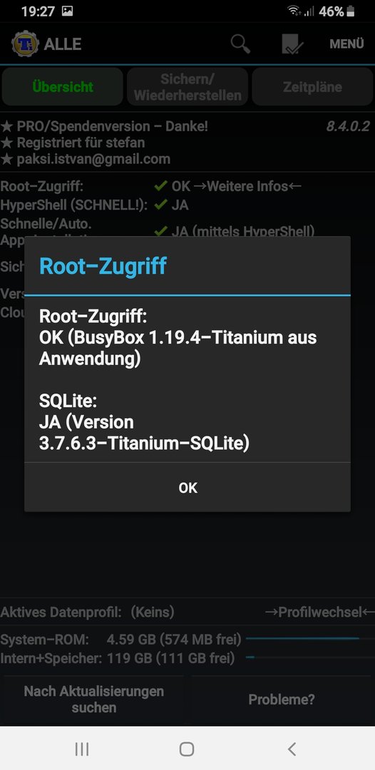

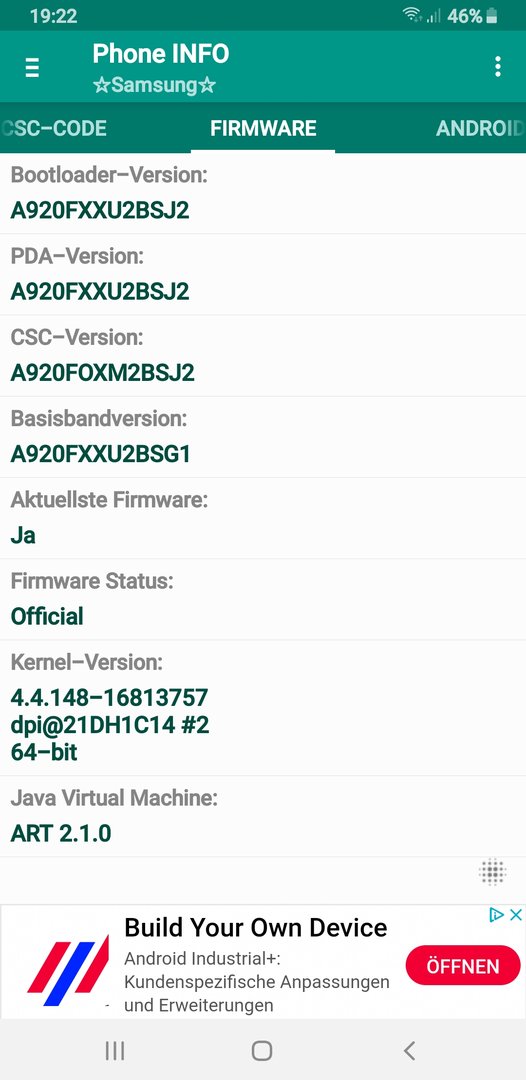

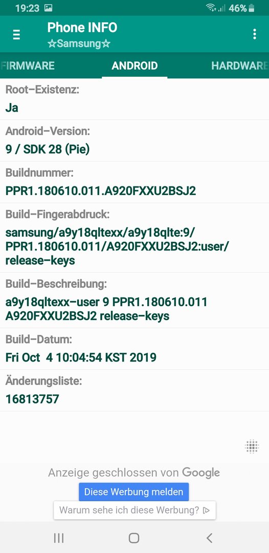

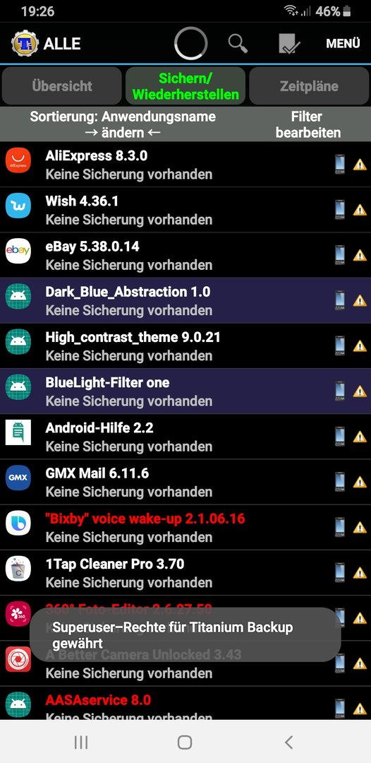

Wenn jemand Root-Zugriff braucht dann einfach mal melden. Ich habe es schon 2x gerootet und funktionierte einwandfrei.
Screenshot_20191227-192259.jpgScreenshot_20191227-192314.jpgScreenshot_20191227-192406.jpgScreenshot_20191227-192420.jpgScreenshot_20191227-192654_Titanium Backup.jpgScreenshot_20191227-192737_Titanium Backup.jpg
Samsung firmware download :
SAMSUNG Galaxy A9 (2018) Firmware Details - IMEI.info
Oder mit Download Manager :Why should you use this app instead of download directly? - IMEI.info
Download Geschwindigkeit ist wirklich schnell.
Firmware mit 7zip entpacken.
SAMSUNG USB driver downloaden und installieren:
Download - Official Samsung Driver
Odin downloaden und installieren: Odin Downloader
Boot lz4 entpacken und boot.img konvertieren:
lz4/lz4
Handy herunterfahren und download Mode einschalten.
Download Mode SAMSUNG Galaxy A9 (2018), how to - HardReset.info
Odin starten und Handy mit PC verbinden.
Boot img mit Odin flaschen:
Download Samsung How to use Odin Downloader - Official Website
