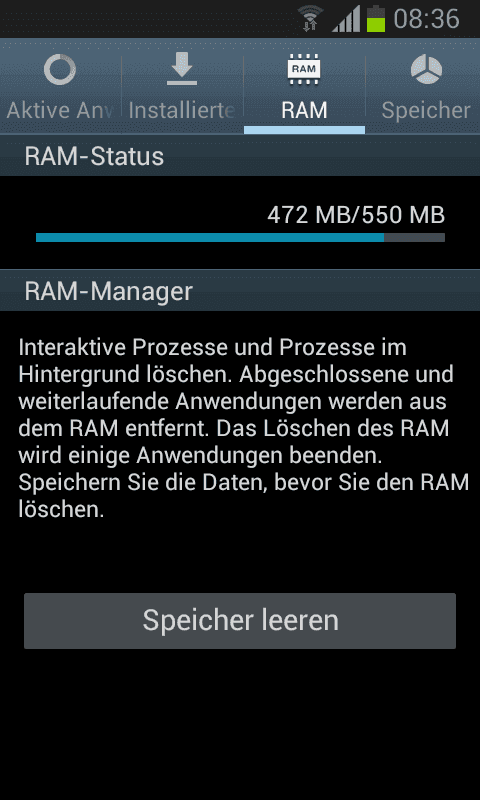

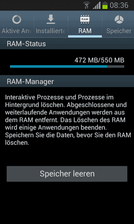

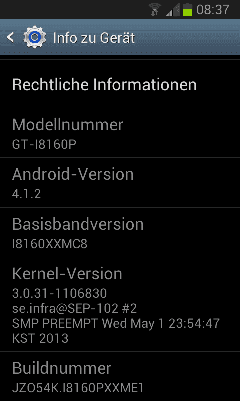

So also versuche ich es mal ziemlich ausführlich:
Wenn man als NFC-Geräte-Besitzer (i8160P) einmal gewagt hat, entweder die JellyBean-Leaks und/oder die komplette russische GingerBread Firmware aus dem Thread [HOW-TO] Come back from JB to GB - xda-developers zu flashen, der hat Probleme irgendeine NFC-Firmware zu flashen. Das betrifft alle GB sowei alle JB-Versionen.
edit: Wenn man einen Nicht-NFC-Firmware aufspielt, wird der Counter nicht erhöht. Jedes aufspielen einer NFC-Firmware bringt neben den Fehlermeldungen auch eine Erhöhung des Counters um 1.
Wenn man danach eine NFC-Firmware flasht, brechen alle Odin-Versionen, bis auf 3.07, mit Fehlermeldung ab. Odin 3.07 flasht zwar weiter, aber die modem.bin und die power_Management.bin werden als Custom - nicht original behandelt. Somit ist nach dem Flashvorgang das Baseband als unbekannt gekennzeichnet. Die Sim-Karte wird deswegen nicht erkannt und man kann folglich mit dem Telefon nicht telefonieren.
edit: Nicht nur das Baseband ist unbekannt, auch ist die Imei verschwunden. Ein Versuch die Imei danach mittels dem Threat https://www.android-hilfe.de/forum/...wiederherstellung-der-imei-nummer.276652.html wiederherzustellen, schlug fehl. Die nv_data.bin ist nicht vorhanden. Auch die App GSIIRepair brach mit der Fehlermeldung ab. Spielt man wieder eine Nicht-NFC-Version auf, funktioniert das Baseband und die IMEI ist auch wieder da.
Die einzige funktionierende Möglichkeit, die sich bisher gefunden hat ist , den Ordner /system/lib/tee einer funktionierenden Nicht-NFC-Firmware zu sichern , dann die NFC-Firmware aufzuspielen und den gesicherten tee-Ordner mit root-Rechten zurückzukopieren .Dann bekommt man aber das Baseband der vorher aufgespielten nicht NFC-Firmware in den Geräte-Infos angezeigt. Dabei sollte beachtet werden, dass man möglichst gleiche Firmwares (NFC und nicht-NFC) benutzen sollte. Ein sofortiges Aufspielen einen JB-NFC-Version auf eine nicht-NFC-GB-Version funktioniert nicht. Man kann nach Rückspielen des tee-Ordners zwar seine PIN eingeben, ein Netz wird gefunden, aber telefonieren ist nicht möglich. SMS-empfangen komscherweise schon (selbst erlebt).
Wie bereits geschrieben, wird die russische GB-Version XXLK6 als Verdächtiger vermutet, da selbst im Downloadmodus die Telefone als I8160 (ohne p) angezeigt werden. Daher meine Vermutung, das schon der Bootloader der falsche ist.
Ein manuelles nachträgliches Aufspielen der modem.bin mittels Terminal Emulator (mit root-Rechten) brachte keine Änderung (Dateigrößen identisch), so dass ich ausgehe, dass die beiden oben genannten Dateien auf dem Gerät aufgespielt sind, versteckte Einstellungen aber verhindern, dass sie benutzt werden können.
Ich bin folgenden Weg gegangen, der mir als der praktikabelste erscheint:
russische XXLK6-Version (Dev-Host - I8160XXLK6.zip - The Ultimate Free File Hosting / File Sharing Service) , dann die kombinierte JB-Version von email.filtering ( https://www.android-hilfe.de/forum/...2-fuers-ace2.276914-page-78.html#post-5783801 ) und zum Schluss die offiziell bekannte NFC-Version XXME1 . Damit hat man das Baseband XXMC8 und ein funktionierendes NFC (nicht getestet) und die ursprünglichen 550MB RAM.
Als Anhang zwei Screenshots meine momentanen Version
Ich hoffe das reicht erstmal als Zusammenfassung.
Grüße knipseringo

email.filtering schrieb:
DJManiac, was in der Vergangenheit, also auf dem Weg zum Brick war, interessiert jetzt doch niemanden mehr. Schließlich wurde Dein Gerät doch wieder funktionsfähig gemacht. Und zwar mit einer GB fürs Ace2; so zumindest Deine Aussage. Aber vielleicht habe ich gerade daran etwas falsch verstanden!?
Das ist es eben (leider) nicht... Nach dem "Debricken" (sollte man in meinem fall ggf nicht mehr so nennen) habe ich wieder ein 8160 (nicht P) bekommen mit fehlender IMEI. Also hatte ich KEIN 8160P mit GB bekommen. Leider war es nur so, wie es kurz vor dem bricken selbst war. Also mit Bootloader 8160 und der XXME1 für das 8160P aber ohne Netz, IMEI und co.
Da Du offensichtlich davon ausgegangen bist, dass ich nach dem debricken ein richtiges 8160P mit GB drauf bekommen habe (geschreiben hatte ich das so nie) kann ich Deine Aussagen verstehen. Aber leider trifft's bei mir nicht zu.
knipseringo hat es eben nahezu Perfekt zusammengefasst! :thumbup:
Wenn ich meine Eier (was das flashen betrifft) wiederfinde, werde ich es auch so machen LoL.
Und einen neuen Thread sollen und müssen wir machen! Es kommt hier einfach zuviel durcheinander.
Und noch eine Ergänzung zu Knisperingo, den Weg mit dem ROM von email.filterung bin ich auch gegangen und NFC funktioniert tadellos :)

Hi seppc,
ich habe es so gemacht:
- russische GB-Versionn XXLK6
- JB-Version von email.filtering (link oben)
- tee-Ordner gesichert
- offizielle JB-Version XXME1 (i8160P)
- rooten
- tee Ordner zurückkopieren
- Netz und Imei da
grüße knipseringo

Hallo Knipseringo,
habs grad eben genauso gemacht und - was soll ich sagen -
:thumbsup:Ich bin glücklich:thumbsup:
Danke nochmal für die tolle Anleitung und Hilfe (und natürlich auch an die email.filtering für die firmware :) )
Viele Grüße,
SeppC
