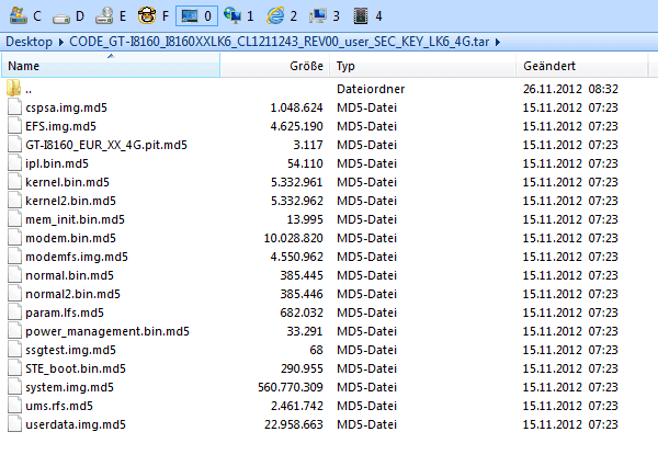

Na ja ausgehend von der obigen Fehlermeldung von Odin, bin ich davon ausgegangen, dass der SBL - Bootloader der einzige Part ist , der geladen wird, wenn man sein Telefon im Downloadmodus betreibt. Da aber dort mein Telefon fälschlicherweise als I8160 (ohne p) identifiziert wird, gehe ich davon aus, dass schon der Bootloader der falsche sein könnte.
Zusätzlich stützt meine Annahme, dass in der russischen XXLK6 in der Code... - Datei ziemlich viele Dateien (deutlich mehr, als in unseren einteiligen) enthalten sind. Darunter normal.bin, normal2.bin und STE_boot.bin. Das sind meinem Kenntnisstand zufolge, Bootimages. (siehe anghängtes Bild). Da ich diese Firmware einmal selbst auf meinem Telefon geflasht habe, ist anzunehmen, dass nun meine Bootimages falsch sein könnten und die Ursache des Fehlers sind.... Wie gesagt, nur eine Annahme.

Ich vermute, das die russische FW jemand z.B. aus dem 4 ru Forum angefertigt hat. Das ist sozusagen sein Abbild. Das Problem was sich hier stellt, das man genau so ein Abbild von einem braucht, der alles noch im Originalzustand hat. Dabei ist der richtige Weg, sich bei XDA umzuschauen.
Dort muß man jemanden finden, der ein 8160p besitzt und gleichzeitig in der Lage ist, noch ein Abbild zu machen. Die Chance ist dort größer. Wie er am Ende die Imagefiles nennt, ist relativ egal, wichtig ist, was drinn steckt.
Man kann sich auch mit der Konsole die Partitionen anschauen, nur habe ich die auch noch nicht gesehen vom Original 8160p. Ich besitze keins.
