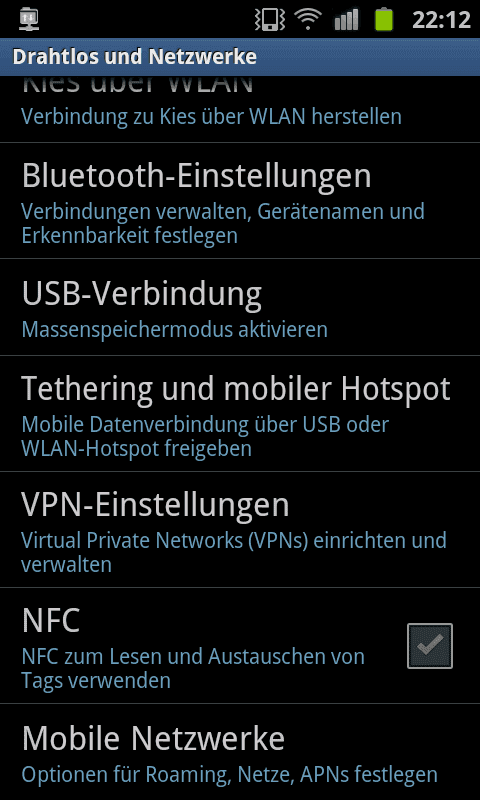

Du meinst sicher, weil da kein "P" auftaucht? Ja, das wundert mich auch, das Telefon hat nämlich definitiv NFC. Hab ich seinerzeit beim Kauf extra drauf geachtet und auch schon benutzt :smile:

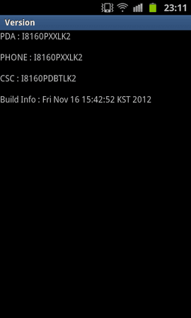

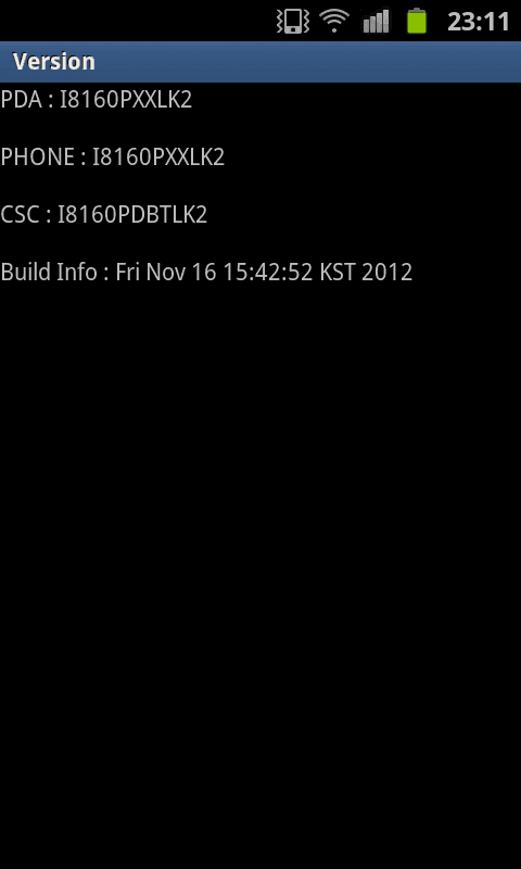

GT-I8160ZWPDBT sollte ein weißes mit NFC sein...
Poste doch nochmal *#1234#
fahrer17 schrieb:
Den Code habe ich demnach mit GT-I8160ZWPDBT ermittelt.
Sorry, da habe ich doch tatsächlich schlampig hingesehen. :blushing: Du hast also ein weißes Ace2-P!?
Das schwarze Modell hat den Product Code GT-I8160OKPDBT und erhält das Upgrade schon.
Hast Du an Deiner (Gesamt)Software mal was verändert?
Danke schon mal für Eure Hilfe!
Wobei ich in erster Linie erfahren wollte, ob das Update automatisch kommt oder ich den angesprochenen Samsung-Account brauche. Wenn Ihr sagt, dass das Telefon grundsätzlich dazu gehört, reicht mir das schon. Dann dauert's halt noch ein paar Tage, manuell flashen werde ich da jedenfalls nix (hmmm, aber bissl neugierig bin ich ja schon, wie das Ace2 damit läuft... :sneaky:).
Mit I8160PDBTLK2 hast Du z.Z. die aktzuellest GB FW drauf.
Normal müsste dein Phone dann jetzt auch JB bekommen.
Einfach mal mit KIEs probieren ob was kommt. Im Menü WERKZEUGE aud dann FIREMWAREAKTUALISIERUNG UND INITIALISIERUNG wählen.
Dann wird Dir gleich angezeigt, welche FW Du installiert hast und ob es Aktualisierungen gibt.
Ein Sammy-Account brauchst Du nicht.
