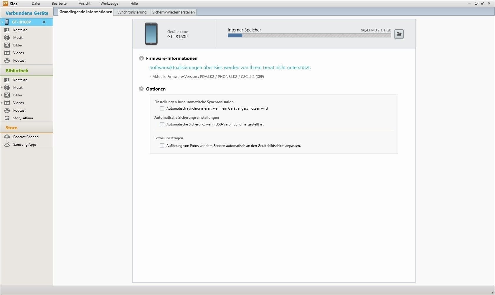

habe gerade mein nagelneues I8160P bekommen. Wollte natürlich gleich auf Jelly Bean updaten, also an Kies gestöpselt und festgestellt, dass es sich um ein französisches Gerät handelt (XEF). Tolle Wurst, da ich es ganz normal beim deutschen Amazon gekauft habe. Für Frankreich gibt es ja noch kein offizielles JB.
Also könnte ich 1. das Ding zurückschicken oder 2. per Odin flashen. Aber bevor ich irgendwas kaputt mache, würde ich gerne wissen, ob ich auf das Handy einfach die offizielle deutsche Firmware draufspielen kann, also die DBT von hier. Oder geht das nicht?

hmmm, ich habe jetzt per ODIN die 2.3.6 DBT geflasht. Hat alles prima geklappt (PASS!). Danach Factory Reset und Cache Wipe gemacht.
Dann Handy ans Kies gehängt und was sagt es mir? siehe Screenshot.
Habe scheinbar immer noch die französische drauf. wie kann das sein?
Soll ich es einfach nochmal probieren oder jetzt direkt die 4.1.2 DBT mit Odin flashen?

Kommando zurück. Ich habe NOCHMAL einen Factory Reset und Cache Wipe gemacht und jetzt wird im Kies das Update auf JB angezeigt.
