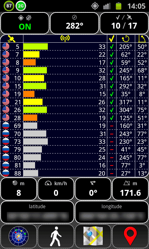

Ich habe letztens festgestellt, dass beim Navigieren nur die GPS und nicht die GLONASS Satelliten gefixt werden. Also habe ich einen Versuch gestartet, in dem ich 40 Minuten lang mit aktiviertem Display und GPS auf dem Fahrrad (freies Feld, keine Bäume oder Gebäude) unterwegs war.
Das Handy steckt dabei in einer Lenkertasche und hat freien Blick zum Himmel.
Dennoch konnte ich kein GLONASS Satfix erhalten. Die Satelliten sehe ich aber (siehe Grafik [teilweise hatte ich 13x GPS + 7x GLONASS] ).
Ich weiß, als das Handy neu war, konnte ich einen Fix mit z.B. 17/17 Satelliten erhalten. Dies ist nun nicht mehr möglich.
Kann jemand diesen Fehler reproduzieren bzw. mir weiterhelfen?
Ich weiß, dass GLONASS nicht über AGPS verfügt, daher habe ich es mit der 40 Minuten Fahrradtour versucht. Aber dass es so lange dauert einen GLONASS Fix zu erhalten, kann ich mir nicht vorstellen.

Wenn ich schon 6 oder 7 Glonass empfange, dann frage ich mich, warum ich keinen Fix erhalte und ich mir zu 100% sicher bin, dass es früher funktioniert hat. Wann es allerdings aufgehört hat zu funktionieren, kann ich aber nicht sagen.
Das Prinzip von GPS und Glonass (24 Sats, 4 minimum) ist mir bekannt und die Bedingungen werden ja bei mir erfüllt. Nur der Fix will nicht (mehr).
Ich habe in einem Sony XPeria Forum gelesen (hab den Link gerade nicht parat), dass GPS und GLONASS jeweils einen separaten Empfänger besitzen. Der Glonass schaltet sich allerdings nur dazu, wenn GPS schwächelt (um Energie zu sparen).
Beim Ace 2 sind aber direkt beide Systeme sichtbar, so dass dieses Argument hier verworfen werden kann.

So, bin wieder zurück mit einem enttäuschenden Ergebnis.
Zwei Mal habe ich jeweils über 1 Stunde lang versucht einen Fix mit Glonass zu erhalten, leider erfolglos. Die Anzeige sieht immer wie im Post #42 aus. Dabei sind insgsamt bis zu 20 Satelliten sichtbar und nur GPS wird verwendet.

So, auf der Heimfahrt hatte ich es getestet und 14/16 und 15/16 bekommen. Die GLONASS-Satelliten hat er auch nach 2-3 Minuten angenommen.
Wieso es bei Dir nicht mehr funktioniert weiss ich nicht, aber Du kannst nacheinander das probieren:
1. deinstalliere alle GPS-Apps, installiere die Test-App neu und probiere es dann nochmal.
2. Wenn das nicht hilft, setze das Gerät auf Werkseinstellungen zurück und probiere es erneut.
3. Wenn das nicht hilft, aktualisiere die Firmware des Gerätes (am besten auf Jelly Bean) und teste es nochmal.
4. Wenn es dann nicht geht, ist was kaputt.

Heute habe ich via Kies das offizielle JB Update aufgespielt und siehe da: Glonass wird wieder erkannt.
