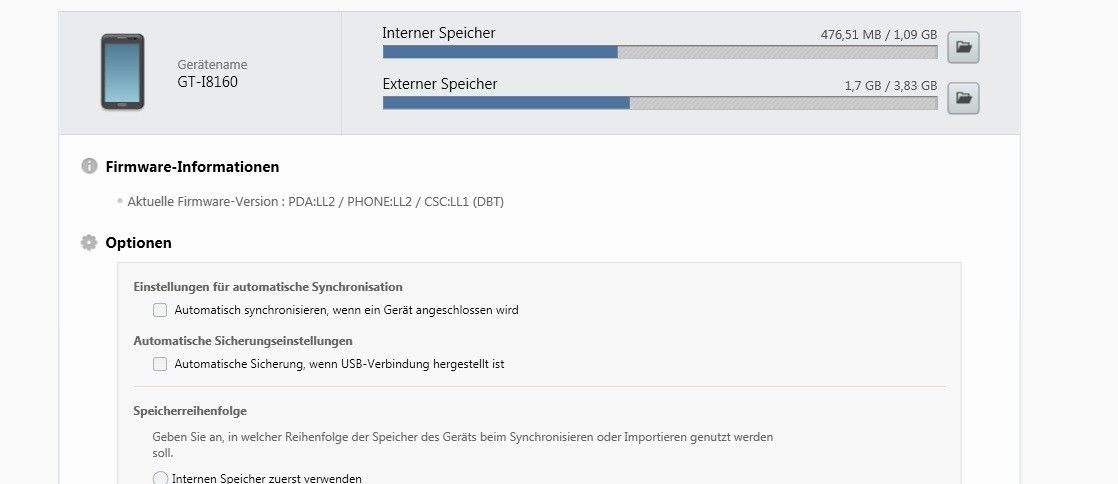

So, nachdem ich meine Lupe rausgeholt hatte, konnte ich auch deinen Screenshot entziffern. Der Product Code deiner aktuellen Firmware-Version ist ATO (Open Austria) und da liegt der Knackpunkt. Du erhältst per Kies nur dann die XXMF1, wenn dein Product Code auf DBT (Open Germany) oder EPL (E-Plus), O2I (O2 Ireland) oder LUX lautet.
Geh auf samfirmware.com, lade die XXMF1 (DBT) und flashe sie per Odin auf dein Ace 2. Wie das geht, steht hier auf AH 1000fach beschrieben.

Bei mir gibt's auch noch kein Update auf JB fürs Ace2 (ohne NFC); weder per Kies noch per (F)OTA.
Woran könnte das liegen? :confused:
Warum auch immer ist doch einerlei! Nimm einfach die gewünschte Version der (Gesamt)Software und flash diese mit Odin aufs Gerät. Schade um die Zeit fürs Fehlersuchen. ;)
