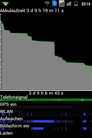

Neuer Zwischenbericht "Gold-Akku"
Ich bin jetzt bei 65% nach 35 Stunden, gestern habe ich recht viel gemacht, heute hat es meist nur im Standby herumgelegen. Bei konstanter Nutzung in dieser Weise würde ich dann auf 70-90 Stunden kommen, beim Originalakku waren das 60 Stunden; mein Gefühl mit den effektiven 1800 würde da weiter reinpassen....
72 Stunden und noch 33% - bei normaler Nutzung komme ich mit dem Akku wohl auf 4 volle Tage bis zum Aufladen. Mit dem Originalakku waren es mit viel Sparsamkeit maximal 3 Tage.

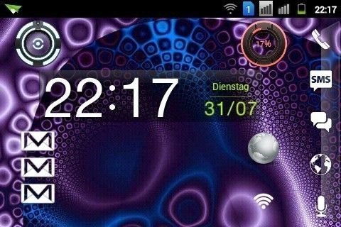

Jetzt hab ich nochmal alles angeschaltet, was geht, ein Video aufgenommen und ein wenig mit Airdroid gepielt und Daten gesichert usw., damit ich heute Nacht aufladen kann und der Akku dann so gut wie leer ist. Ansonsten wäre ich mit Standby sicher noch bis morgen Mittag gekommen... Ich hab jetzt an dem "Gold-Akku" nichts auszusetzen, der bleibt drin und macht mit ca. 50% mehr Kapazität eine wesentlich entspanntere Nutzung möglich...

Ich nutze den Original-Akku und beeinflusse die Akkukapazität mit dem Einsatz von Profile Scheduler. In der Zeit zwischen 22:00 Uhr und 6:30 schicke ich das Handy in den Nachtmodus (Wlan aus, Bluetooth aus, Bildschirm niedrigste Stufe, Funkmodem aus). Mein Nutzungsverhalten sind 2-4 Gespräche pro Tag, Wlan für Aktualisierungen 10 Minuten pro Tag, Einschalten von Bluetooth zur Nutzung der KFZ-Freisprecheinrichtung.
Ergebnis: Akkulaufzeit zurzeit 5 Tage, 9 Stunden und eine Restkapazität von 15 %
Ich mache ja alles das, was so ein Programm machen könnte, eh von Hand... :) Bildschirm ist per Standard auf der niedrigsten Stufe, ich schalte den nur hoch, wenn ich tagsüber aus gehe. Nachts Bildschirm runter ist irgendwie witzlos, weil man ihn da ja eh nicht anmacht ;) WLAN mache ich eh nur manuell an (One Tap On/Off Widget) wenn ich es braucht, beide Karten laufen per Standard über 2G, Mobildaten mache ich per Widget nur an, wenn ich raus gehe. Bluetooth ist bei mir per Standard aus, da nicht genutzt. Internet-Nutzung ist bei mir deutlich mehr als bei Dir, da kommen dann WLAN und Screen zusammen im Verbrauch, telefonische Empfangsbereitschaft mache ich nie aus.
