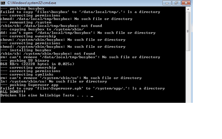

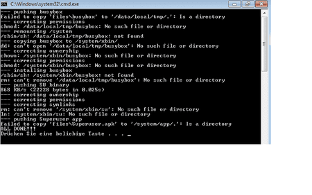

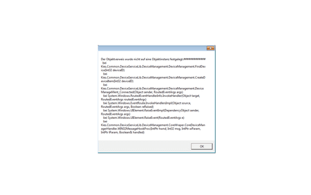

Hallo zusammen!
Ich wollte seit einiger Zeit mein Samsung S7500 zu rooten und bin in diesem Forum gelandet, das echt ne Menge Infos hat! Super!
Ich habe mich an [OFFURL="https://www.android-hilfe.de/samsung-galaxy-ace-plus-s7500-forum/331481-anleitung-flashen-des-clockworkmods-aktivierung-des-root-accounts.html"]diese[/OFFURL] Anleitung gehalten und es hat auch soweit alles gut geklappt - bis auf den root selber.
Also CWM V5.5.0.4 ist auf meinem Handy drauf, aber die runme.bat funktioniert einfach nicht. Ich schätze, dass es deswegen nicht klappt, weil mein Handy-besonders im Recovery Modus - vom PC nicht erkannt wird. Ich habe keine Ahnung warum. Mit einem anderen PC hats auch nicht geklappt. Ich habe auch Kies (aktuellste Version) heruntergeladen und die Treiber werden installiert. Leider kann ich dennoch nicht vom PC auf das Handy zugreifen. 2 neue Laufwerke werden zwar erkannt (logischerweise Handy und SD-Karte) aber ich kann sie nicht öffnen -> Fehlermeldung. Auch Kies erkennt das Handy nur sporadisch :sad:. Hier kommt öfters ein Fehler, wenn ich das Handy im eingeschaltetem Normalzustand per Original-USB verbinde (s.u.). Auch die Treiber selber (SAMSUNG Treiber Paket) habe ich jetzt auch schon öfters installiert, aber auch das schlägt fehl.
Oder muss ich irgendwas am Handy umstellen - außer USB-Debugging Mode, was bei mir aktiviert ist.
Ich habe mal auch einen screenshot von der runme.bat angehängt.
Gibt es die Möglichkeit die Rootme.zip Datei im Recovery Modus selber zu starten? Es gibt ja die Funktion.
Ich hoffe, dies sind erstmal reichlich Infos und hoffe auf ein Feedback!
Vielen Dank.
qubes

Hallo Gemeinde,
ich hab etliche Male versucht mein Samsung GT-S7500 per folgender Anleitung [OFFURL]https://www.android-hilfe.de/samsung-galaxy-ace-plus-s7500-forum/331481-anleitung-flashen-des-clockworkmods-aktivierung-des-root-accounts.html[/OFFURL] zu rooten.
Vorgangschritte:
  1. In den DOWNLOAD MODUS gebootet.
    Per Odin3v1.87 Resettet.
    Automatischer Reboot.
  2. System wieder runtergefahren und ohne USB-Kabel in den Recovery-Modus gebootet.
    Dann das USB-Kabel gesteckt und auf dem PC die runme.bat Datei ausgeführt.
Normalerweise, laut Anleitung, sollte nach dem anschliessendem Reboot das Handy gerootet sein. Ist es aber nicht.
Folgende Fehlermeldung bei der Ausführung der runme.bat:
Code:
--- pushing busybox
failed to copy 'files\busybox' to '/data/local/tmp/.': Is a directory
--- correcting permissions
chmod: /data/local/tmp/busybox: No such file or directory
--- remounting /system
/sbin/sh: /data/local/tmp/busybox: not found
--- copying busybox to /system/xbin/
dd: can't open '/data/local/tmp/busybox': No such file or directory
--- correcting ownership
chown: /system/xbin/busybox: No such file or directory
chmod: /system/xbin/busybox: No such file or directory
--- installing busybox
/sbin/sh: /system/xbin/busybox: not found
rm: can't remove '/data/local/tmp/busybox': No such file or directory
--- pushing SU binary
1391 KB/s (22228 bytes in 0.015s)
--- correcting symlinks
rm: can't remove '/system/xbin/su': No such file or directory
ln: /system/xbin/su: No such file or directory
--- pushing Superuser app
failed to copy 'files\Superuser.apk' to '/system/app/.': Is a directory
ALL DONE!!!
Drücken Sie eine beliebige Taste . . .
Ich weiss einfach nicht weiter :sad:

3204 KB/s (1075144 bytes in 0.327s)
mount: permission denied (are you root?)
--- checking free space on /system
0 KB/s (439 bytes in 1.000s)
--- Free space on /system : 84% bytes
test: 84%: bad number
--- NOT enough free space on /system!!!
--- making free space by removing Google Maps
rm: can't remove '/system/app/Maps.apk': Read-only file system
/system/xbin/busybox: cannot open for write: Read-only file system
Unable to chmod /system/xbin/busybox: No such file or directory
failed to copy 'files\su' to '/system/bin/su': Read-only file system
Unable to chmod /system/bin/su: No such file or directory
rm failed for /system/xbin/su, Read-only file system
link failed Read-only file system
failed to copy 'files\Superuser.apk' to '/system/app/./Superuser.apk': Read-only
 file system
--- cleaning
--- rebooting
ALL DONE!!!
Ich vermute, dass es an einer Rechteverletzung im Bezug auf die Speicherzugriffe liegen könnte, habe aber keine Ahnung, ob dies zutrifft und, wenn ja, wie man es beheben könnte.
Über Hilfe, eine alternative Anleitung oder sonstigen Rat eurerseits würde ich mich sehr freuen :razz:
Vielen Dank schonmal!
So, ich habe es nun Dank dieser Anleitung ([root] [guide] rooting galaxy ace plus gt-7500 via cwm - xda-developers) hinbekommen!
Dennoch: kann mir jemand erklären, was genau denn nun der Fehler war?
DANKE!
