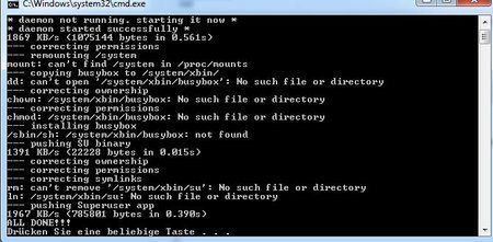

Hallo Forumsgemeinde,
wenn ich runme.bat ausführe, dann werden keine Ordner gefunden(siehe Screenshot).
Woran kann das liegen?
Erste Frage: Mit was, versucht Du, wie das Gerät zu rooten?
Der Screenshot sagt nur eines aus: Irgendwelche Pfadangaben werden nicht gefunden.
Ich habe es nach dieser Anleitung gemacht:
[OFFURL]https://www.android-hilfe.de/root-custom-roms-modding-fuer-samsung-galaxy-ace-plus/331481-anleitung-flashen-des-clockworkmods-aktivierung-des-root-accounts.html[/OFFURL]
ohhhhh jammer
leider bin ich dem Englischem nicht so mächtig
Was mach ich jetzt?
