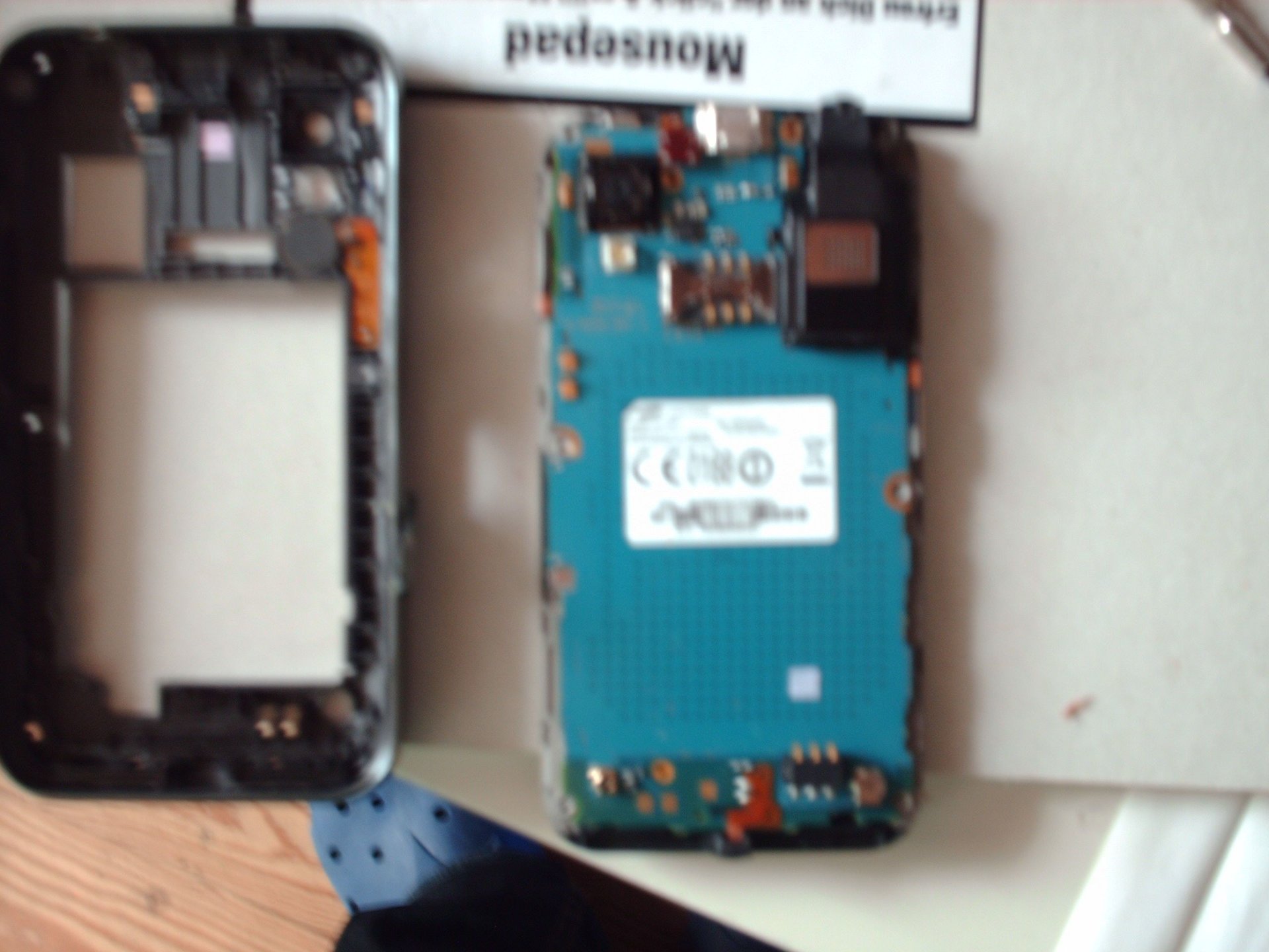

Irgendwie habe ich die Befürchtung dass es verschiedene hardware revisionen geben könnte.
Deswegen hab ich mein ace mal aufgeschraubt und gemerkt ich habe rev. 1.0.
Ich hatte mein Ace mitte Februar gekauft als es noch ganz frisch war. Kann es sein dass jetzt fehlerberinigte Ace mit neuer revision verkauft werden?
Foto vom aufgeschraubten Ace:
http://www.abload.de/img/ace_revision9dsq.jpg
http://image-upload.de/image/RfAB0h/355b0f14f7.jpg
prodal schrieb:
Ich bin mir eigentlich auch ziemlich sicher dass es sich um ein Firmware problem handelt, aber mich wundert dass manche leute dieses problem nicht haben, obwohl sie einen haufen apps installiert haben.

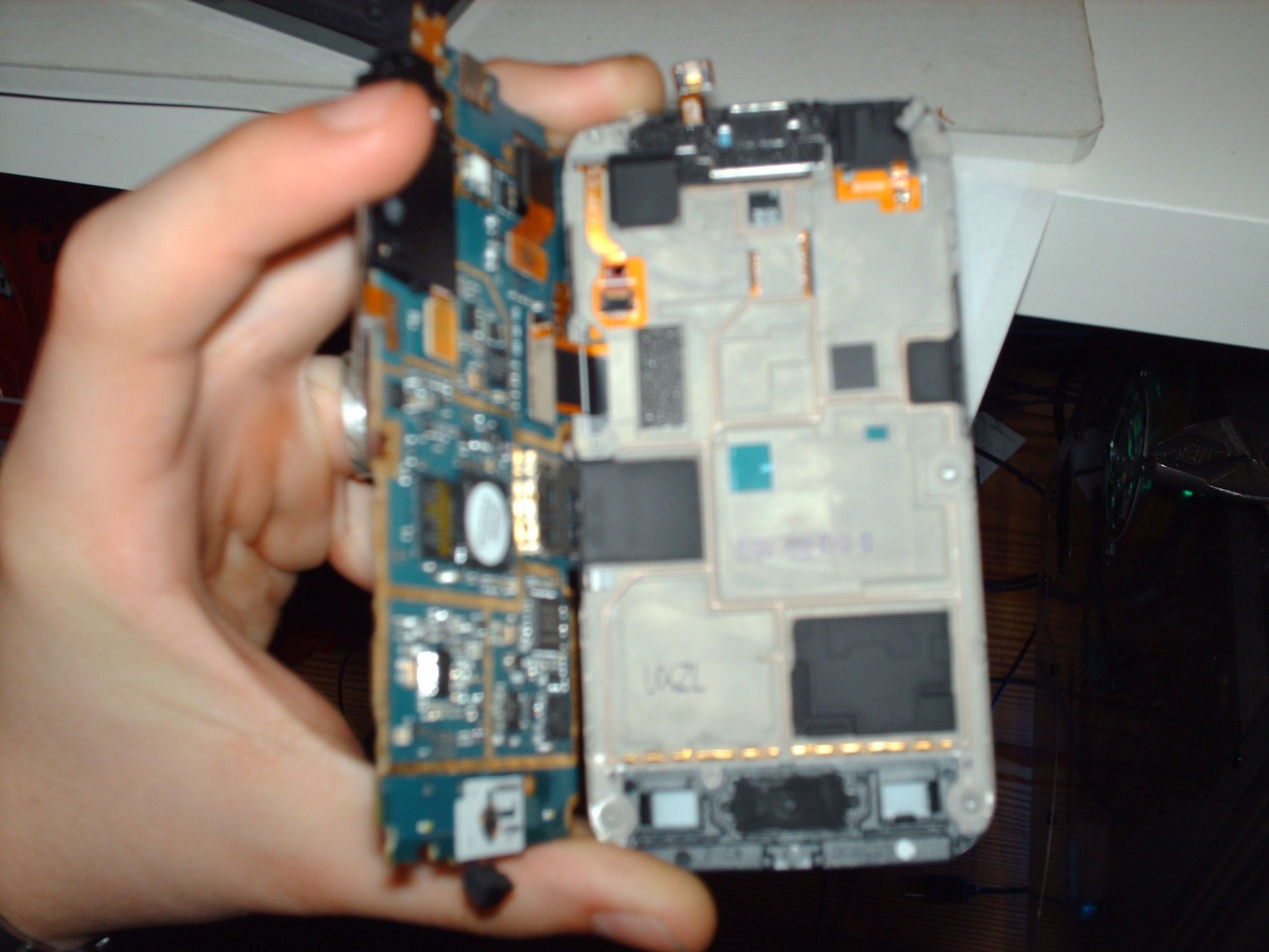

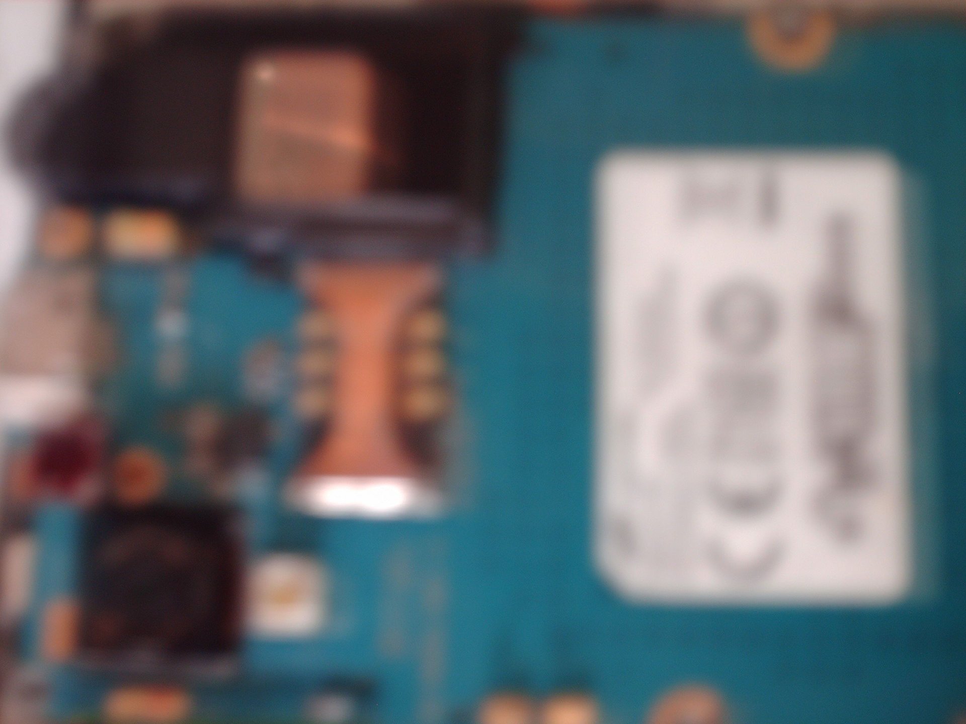

Habe ebenfalls revision 1 und die SoD Probleme. Habe leider nur eine schlechte Kamera und man erkannt dies auf den Bildern nicht, habe sie trotzdem mal hochgeladen.
Gruß, Chris
Also ich würd mich Hüten mein Telefon aufzuschrauben nur um zu wissen welche Hardwarerevision das Ding hat. Wenn es ein Hardwarefehler gewesen wäre (was ich aber nach Update auf 2.3.4 nicht behaupten kann) hätte ich das Teil an den Händler zurückgeschickt oder eingeschickt zu Samsung.
