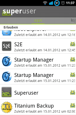

Ich glaube “Startup Manager“ hatte ich auch schon benutzt als ich noch kein root war.
Das Bild sollte dazu alles sagen :blink:
Es schickt zwar ne anfrage aber einige Funktionen gehen auch ohne root aber dann hält keine SystemProgramme schätze ich.ging widrigenfalls vorher auch schon
