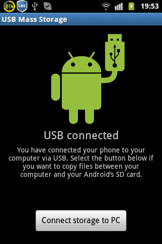

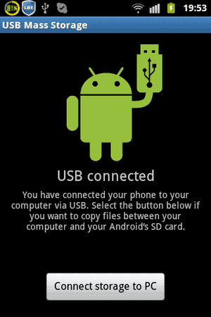

Hi,
hast du hier auch gedrückt ? :rolleyes2:
