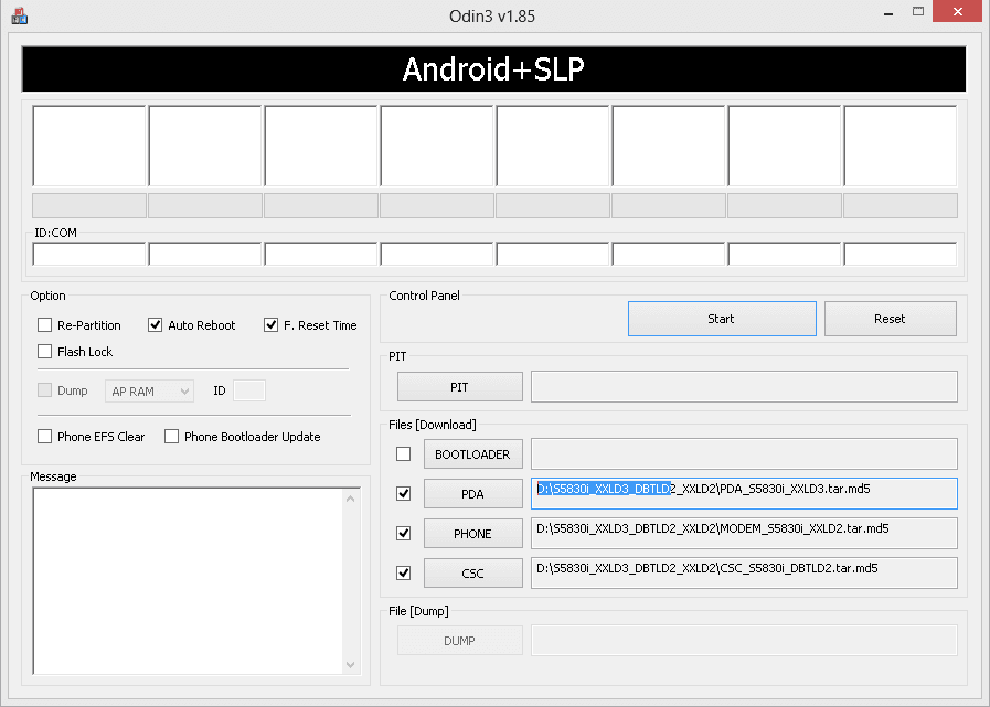

Also in dieser ZIP Datei gibt es auch eine README.TXT und dort steht
Unofficial Odin firmware package for Samsung GT-S5830i
Sliced from the Kies package using SplitFUS2 v2.11.120625GA by Doky
Based on: S5830iXXLD3_S5830iDBTLD2_S5830iXXLD2_HOME.tar.md5
MODEL: S5830i
PDA: XXLD3
CSC: DBTLD2
MODEM: XXLD2
Use at your own risk only!
Do not use pit file, and do not tick repartition!
see more at XDA:
[TOOL] SplitFUS -create your own Odin ready pack 06/25 ver 2.11 - xda-developers
check for more Odin ready packs:
[Stock][ROM][Odin] Galaxy Y S5360 flashable firmware packages - xda-developers
Laut dieser Readme sollte odin dann so aussehen!

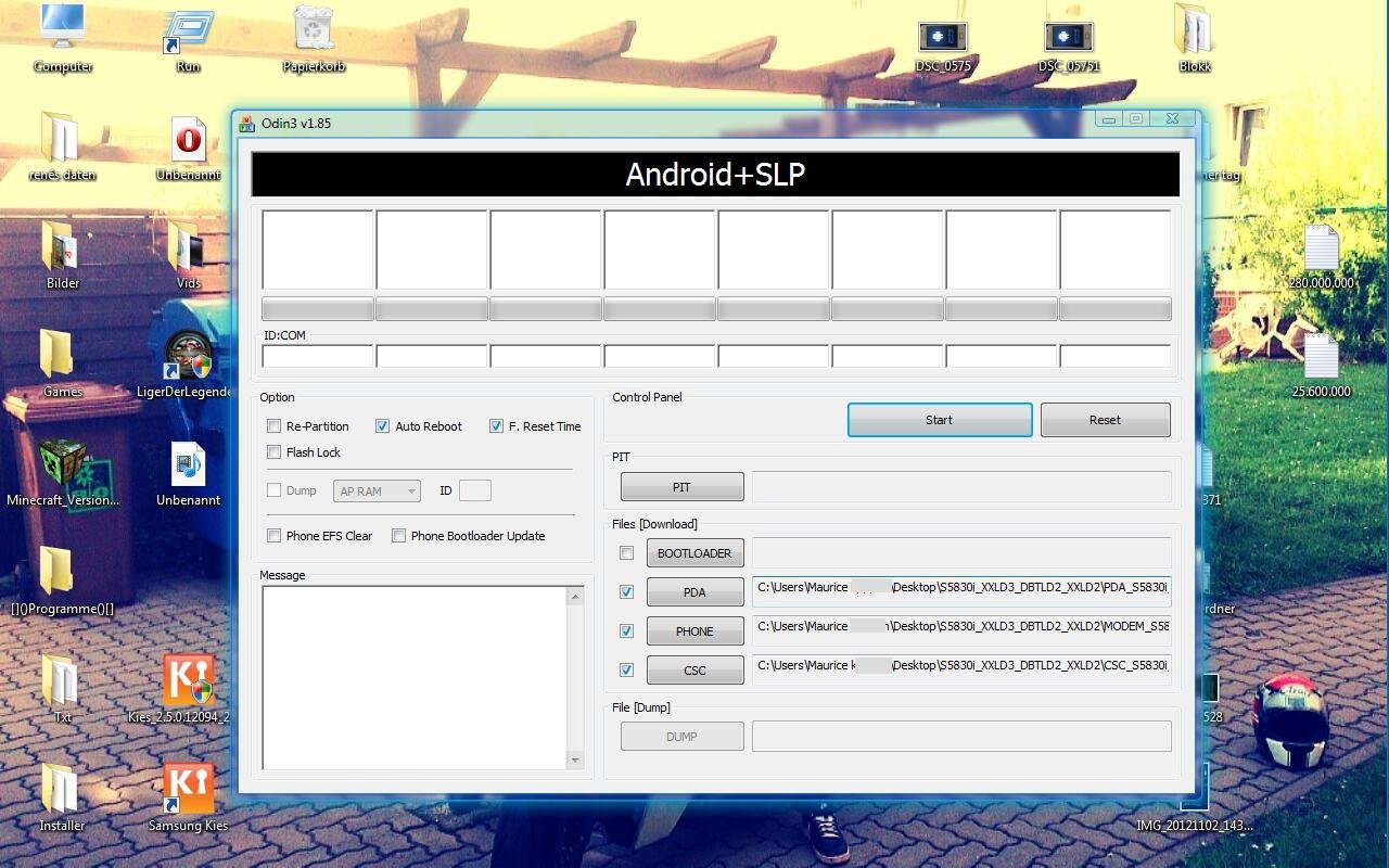

Bei mir sieht das sooo aus ?
was brauch ich den für ne Pit ?
/ hast du skype ? oder fb das wäre leichter als hier ?
Na die cooperve_0623.pit.
Nein habe ich beides nicht.
Warum lässt du es nicht deinen Kumpel machen der hat ja schließlich auch den Bock geschossen
sind wir nicht alle etwas ParanoidAndroid
Reaktionen: STYlE4TW
also die : cooperve_0623.pit download - 2shared
Oder was ?
schick sonst du link, pls ( und da steht doch ich soll kein pit benutzen ?)
Was soll ich machen ?!? guck mal pls das bild an was ich hoch gestellt habe und ob das so richtig ist ?

in der Readme steht doch aber ausdrücklich das ich keine PIT benutzen soll ?!! :confused2:
Benutze sie da es ohne zu Problemen kommt
