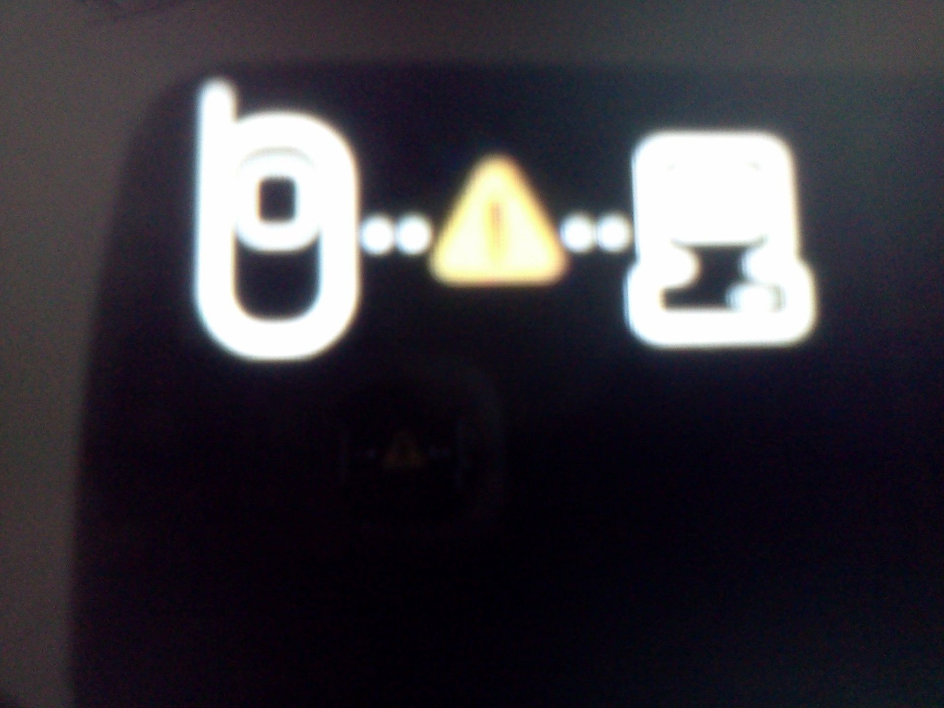

hallo,
ich hatte auf meinen handy ein customroot den wollte ich entfernen und wollte das das handy wieder auf standart ist, doch leider ist irgendwas schiefgegangen :mad2: !
wenn ich das handy einschalte kommt dieses bild (siehe anhang) und es geht nicht weiter.
könnt ihr mir helfen?
( ich weis nicht ob ich es jetzt im richtigen forum gepostet habe, wenn nicht tut es mir sehr leid)
daten zum handy:
es handelt sich um ein samsung galaxy ace
ps: schuldigung wegen der schlechten quali des bildes!

Was meinst du denn mit Custom root? Es gibt root oder Custom ROM...
Komsmt du in den Downloadmodus?
Welches Ace hast Du? Was genau hast Du gemacht? Warst Du schon hier?
Edit: Jangrie war schneller
also das handy wurde von einen cumpel geflasht er hat irgendeine custom room darauf gespielt. in den downloud-modus komme ich leider nicht rein, wenn ich das handy anschalte kommt das bild, wo in den anhang gestellt habe -.-
ich habe das samsung galaxy ace S5830i
ich wollte dann alles wieder löschen und habe das programm odin benutzt...!

Ja ist immer ne gute Sache, wenn man selber keine Ahnung hat, was da passiert und irgendein Kumpel denkt, er könnte mal eben ne Custom ROM raufhauen und gut... Jetzt hast du den Salat!
Wenn du nicht in den Download Modus kommst, kannst du mal einen JIG probieren, wenns dir das wert ist. Wenn das auch nicht geht ist der Bootloader geschrotter -> Hardbrick -> einschicken.
Bitte bleib in deinem schon erstellten Thread, Doppelposts sind unnötig und schaden der Übersichtlichkeit!
Ein Mod wird deinen Thread schon verschieben, wenn er es für nötig hält!
