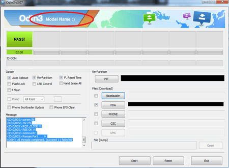

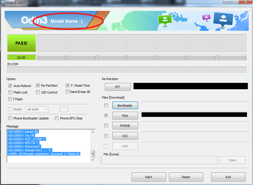

Desweiteren ist mir aufgefallen, dass Odin das Modell nicht erkennt (s. Bild im Anhang):

Was bei Odin links oben steht ist unerheblich; das kann man in der Odin.ini eintragen was man will.
So lange der Download-Modus noch funktioniert, ist nichts verloren. Mit der ausführliche Anleitung des Users Dodger sollte es eigentlich klappen.

Danke für den Hinweis.
System läuft wieder, vermutlich war die vorher gezogene Firmware-Datei entweder falsch oder beschädigt. Mit der in Dodgers Beitrag verlinkten Datei hat es einwandfrei geklappt! Besitzerin ist auch zufrieden :thumbup:

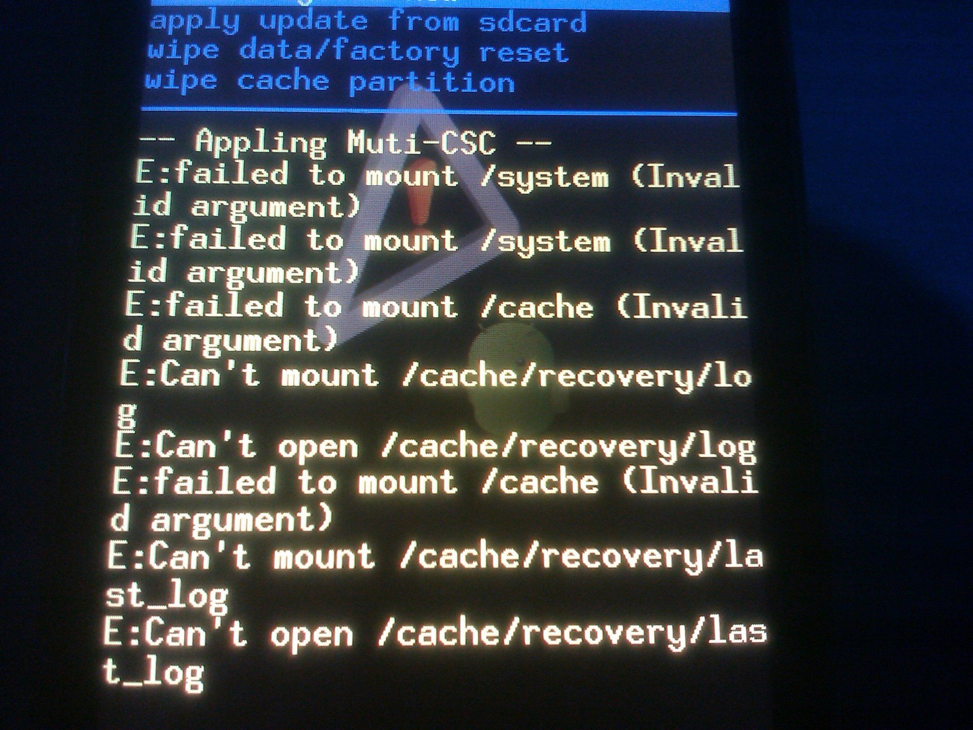

Ich komm ins Recovery, aber das Stock Recovery kann keine Partiton einhängen.
Das Handy bootet nicht.
Mit Clockwork Recovery kann ich immerhin mein Backup wiederherstellen.
Trotz allem bootet das Handy nicht.

Im Clockwork Recovery und Stock Recovery konnte nach dem ersten unerfolgreichen starten und danach ins Recovery NUR System nicht gemountet werden.
Das zweite mal hat das Stock Recovery überhaupt gar nichts mehr eingehängt.
Davür konnte ich im Clockwork System formatieren und mein Backup wiederherstellen.
Aber trotzdem geht nix.

Ein re-partition Eintrag gibt es bei meinem Recovery nicht.
Das Clockwork Recovery ist nur Temporär verwendbar.
