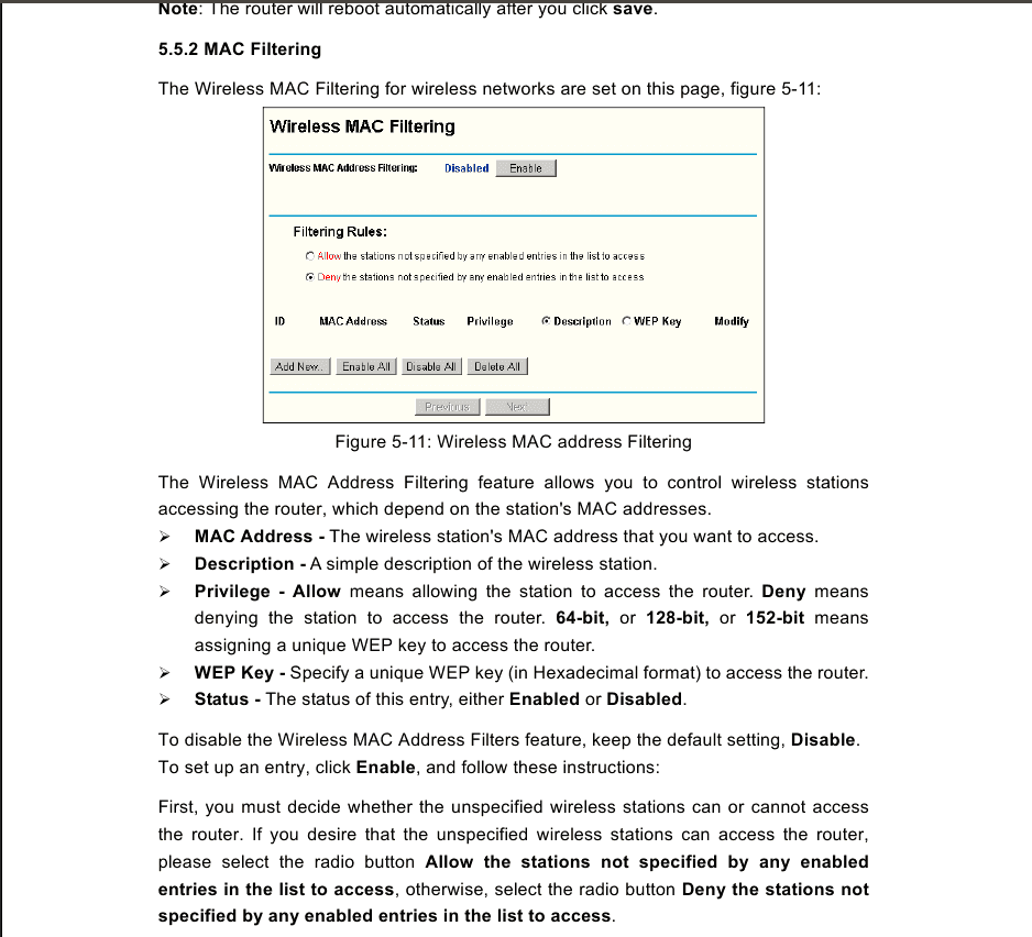

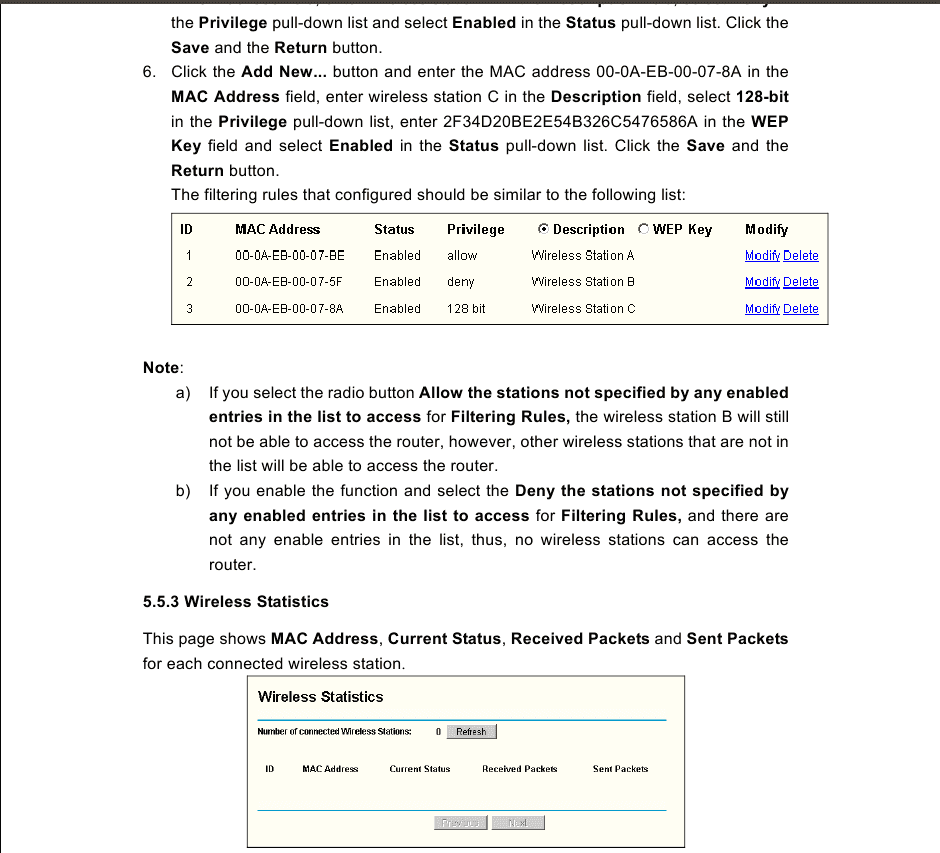

Check den Punkt bei "Allow", nicht bei "Deny". Dann sehen wir weiter.
ich hab mal geschaut, aber die MAC Adressen der anderen Geräte sind ja auch eingetragen und die laufen ja!
Steht auch tatsächlich auf "allow" :(
Einen Disable Button gibts da aber auch noch, aber auch wenn ich den einschalte funktionierts noch nicht :S
Hi,
Du speicherst die Routerkonfiguration schon immer ab, wenn du was verändert
hast, ja ? Am besten ist ein Reset nach dem Abspeichern (z.B. Strom raus- und rein).
Kannst du mal posten, wie diese Felder bei dir auf dem Router aussehen ?
Sabai
