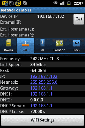

Bitte installiere dir mal folgende App:
https://play.google.com/store/apps/details?id=aws.apps.networkInfoIi&hl=de
Da stehen unter "WiFi" alle Infos die du brauchst.

Das sieht z.B bei mir so aus:
