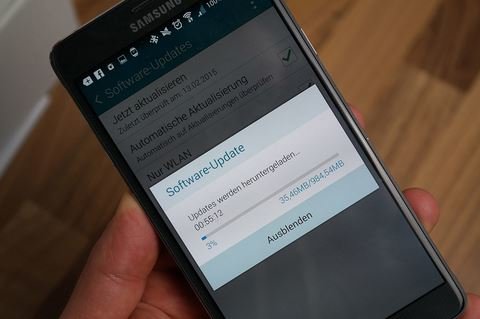

Die einfachste Methode ist die direkte Installation der FW über das Gerät, welches vollautomatisch nach den Updates sucht. Sofern ihr euer Gerät nicht gerootet habt, bekommt ihr eine Benachrichtigung bzw. ein Pop-Up-Fenster mit der Information, dass für euer Device eine neue System-Aktualisierung verfügbar ist. Bestätigt ihr die Option, lädt das Gerät die nötigen FW-Bestandteile herunter und installiert diese nach einem Reboot in einer separaten Recovery. Im Anschluss sollte nach dem Bootvorgang das Handy wieder einsatzbereit sein. Die persönlichen Dateien bleiben erhalten, die Einstellungen werden eventuell zurückgesetzt.
Sollte der automatische Suchlauf deaktiviert sein, könnt ihr in den Einstellungen auch manuell nach Updates suchen. Ruft dafür einfach die Settings-App auf:
Einstellungen --> Geräteinformationen --> Software-Update --> Jetzt aktualisieren
Hinweis: Bei gerooteten Geräten wurde der Zustand des Systems auf "Benutzerdefiniert" geändert. In diesem Fall blockiert der System-Mechanismus die Aktualisierungsmöglichkeit via OTA. Solltet ihr von dieser Restriktion betroffen sein, müsst ihr auf eine der unten stehenden Update-Optionen ausweichen.

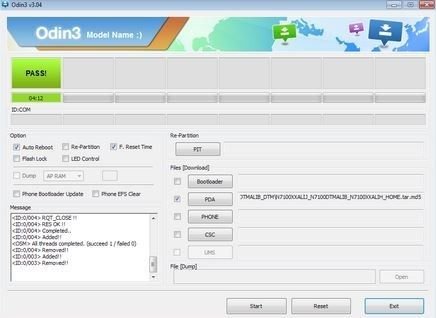

Diese Option eignet sich im Allgemeinen für die User, die erweiterte Kenntnisse im Android-Bereich besitzen (Modding, ROOT, Custom ROMs). Dennoch können auch unerfahrene Nutzer diese Möglichkeit zum Aktualisieren der Software nutzen. Das Knox-Flag wird durch die Installation einer originalen Samsung-Firmware nicht verändert - die Garantie bleibt somit bei Usern ohne Root erhalten. Es werden aber sämtliche Partitionen überschrieben, sodass auch persönliche Dateien gelöscht werden. In der nachfolgenden Anleitung wird die genaue Vorgehensweise beschrieben.
Anleitung: Firmware-Updates mit der Odin-Software installieren
Beachtet bitte, dass auf eurem Rechner die Treiber für das Smartphone bereits installiert sein sollten, um Fehler zu vermeiden. Am besten verbindet ihr das eingeschaltete Handy einfach mit dem PC und wartet den anschließenden Installationsprozess ab, oder ihr installiert die Treiber mithilfe dieser Datei (für Windows) manuell nach.

 - Ladet euch zunächst die passende Firmware herunter, die ihr auf eurem Gerät installieren wollt. Nutzt dafür am besten die vertrauenswürdige Sammobie-Webpage und wählt dort die entsprechende FW aus.
 - Nun könnt ihr die Odin-Software ebenfalls downloaden. Hier ist der Link.
 - Extrahiert die ZIP-Datei und führt anschließend die Odin-Software als Administrator aus.
 - Versetzt das ausgeschaltete Handy in den Download-Modus, indem ihr den unteren Volume-Button, die Power-Taste sowie den Homebutton gleichzeitig gedrückt haltet. Es erscheint nun eine Warnung - bestätigt euer Vorhaben (Volume UP / Continue).
 - Verbindet das Handy mit eurem PC. Eventuell konfiguriert der Rechner noch einige Treiber (bitte solange warten). Bei Odin sollte im Benachrichtigungsfenster unten links die Information "Added!" erscheinen, und der erste Balken in der oberen Leiste wird gelb dargestellt.
 - Wählt nun im Menüpunkt "AP" die Firmware aus. Setzt die Haken bei AP sowie bei Auto-Reboot und F. Reset Time, der Haken darf bei "Re-Partition" NICHT gesetzt werden!
 - Klickt nun auf "Start" - das Handy bekommt die FW-Datei jetzt zugespielt. Wenn der Balken in der oberen Leiste grün ist, wurde der Vorgang erfolgreich abgeschlossen, und das Smartphone versetzt sich in den Recovery-Modus, um die Firmware zu flashen.
 - Nach einigen Reboots sollte das Gerät ins aktualisierte Android-Betriebssystem starten. FERTIG
 - Verschiebt die zuvor gesicherten Dateien wieder auf den internen Speicher eures Smartphones.
 - Root-User verlieren auch mit der Odin-Aktualisierung den Root-Zugriff. Um die Administrationsrechte zurückzuerlangen, folgt bitte dieser Anleitung zum erneuten Rooten eures Gerätes (CF Auto Root kann auch für Android 5.0 genutzt werden).
