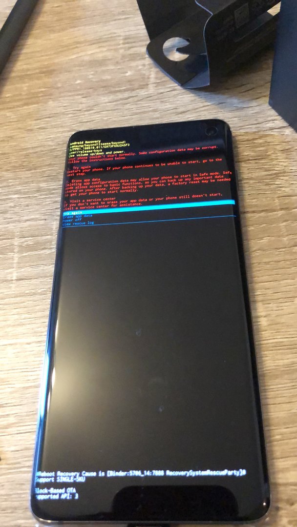

Beim ersten Einrichten spielt man ja ein bisschen rum, richtet dies das ein und da wollte ich natürlich gleich Mal das helle Theme mit dem Branding Hintergrund wechseln zu einem dunklen Design.
Nach aktualisieren des Samsung Theme Stores lud ich das Theme "black" runter, welches in der Liste beim Standard Theme auch auffindbar ist. Das wendete ich erfolgreich an und es funktionierte alles bis ich das Handy dann mal kurz sperrte. Daraufhin spielte es verrückt.
Es ließ sich nicht mehr entsperren, die Statusleiste „bounced“e mehrfach rum bis es sich schließlich 2-3 Mal neustartete und man in der Recovery landete mit der Meldung "Your phone couldn't start normally.".
Dort bestand die Möglichkeit es nochmal zu versuchen, was zum selben Ergebnis führt oder man löscht "app data". Durch Zweiteres startete das Gerät im abgesicherten Modus bei dem man Es wieder neu einrichten musste bzw. dann zurücksetzen um aus diesem Modus wieder raus zu kommen.
Sprich die einzige Lösung die mir bis jetzt immer blieb war auf Werkseinstellungen zurückzusetzen.
Dies machte ich dann auch, richtete das Gerät zum zweiten Mal ein und sobald ich wieder das Theme anwendete, trat der selbe Fehler auf.

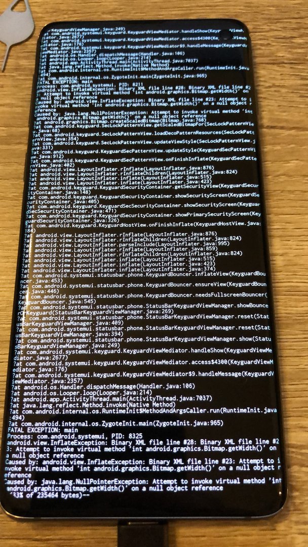

Ich hänge noch ein paar Bilder zum Fehler an.
Vielleicht weis ja jemand etwas. Vielen Dank im Vorraus für die ein oder andere Antwort. Falls noch irgendwelche Informationen benötigt werden bitte Bescheid sagen, aus dem Stehgreif wüsste ich jetzt nicht welche, denn die Android und Store Version war auf dem neusten Stand. Ich müsste das Handy erst wieder zurücksetzen dafür.

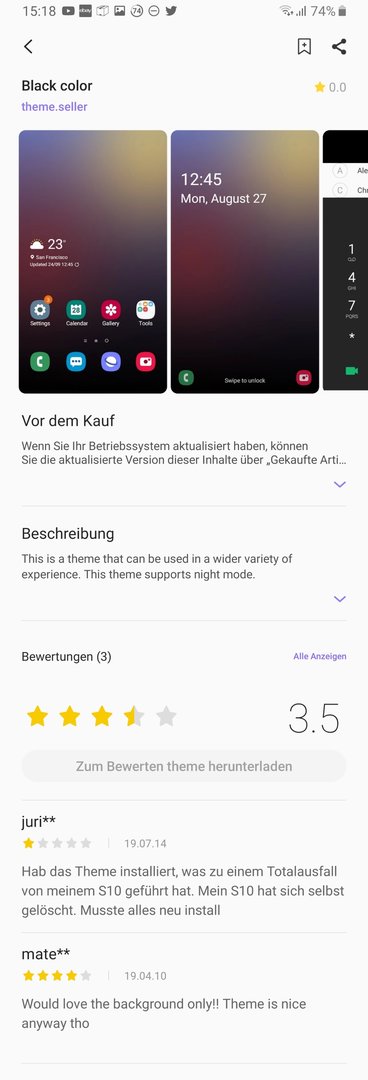

@nexus_5
bist du der juri** mit der Bewertung im ThemStore?
Nein, ich habe nix bewertet.
Bearbeitet von: Marcel - Grund: Direktzitat entfernt - Marcel.
Da ist nämlich einer mit 1:1 dem selben Problem wie du.
Entweder hat das S10(e) bei Themes generell einen Bug oder nur bei bestimmten?
Ich weis nicht bei mir wird die Bewertung die du da hast garnicht angezeigt. Aber wenn es generell ein Bug hat, der zudem auch noch extrem gravierend ist meiner Meinung nach, dann müssten ja mehr betroffen sein.

Vielleicht gibt es hier ja jemanden mit S10(e) der mutig ist und testet...
Ja also bei mir hat es garkeine Bewertungen. Verstehe das nicht. ^^ Beim Blue hatte ich den fehler aber auch.
