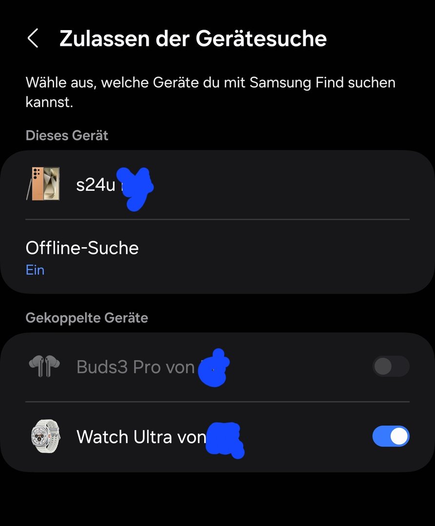

In der Find App -> Einstellung (bei den drei Punkten) -> Zulassen der Gerätesuche -> und - wenn die Buds gekoppelt sind - den Slider auf aus stellen. Dann würde ich etwas warten, bis sich "die Systeme synchronisiert haben" bevor ich die Hülle wieder schließe.
(Im screenshot sind die buds nicht gekoppelt)

@madmarc69 ebenfalls danke. Hatte vergessen, dass die Einstellung bei Find doch nicht so intuitiv ist. Jetzt steht das auch hier :)
