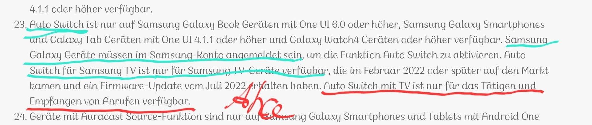

Hatte mir vorhin mal von der Reihe diese Bedienungsanleitung heruntergeladen und mal kurz reingeschaut.🤪
Damit die Buds vom TV erkannt werden, mußt du scheinbar am TV in den Einstellungen Smart Things öffnen und dort unter + neues Gerät hinzufügen die Buds hinzufügen (Kopplungsmodus bei den Buds: Deckel der Aufbewahrungsbox öffnen und am Boden den Knopf so lange drücken bis die LED farbig blinkt!)
Dann sollten die Buds vom TV erkannt werden und vom TV auch angesteuert werden.
Und jetzt kommt's:
Wenn du einen Anruf auf deinem Smartphone bekommst sollten die Buds wie gewünscht zum Anruf auf dem Smartphone wechseln aber...
Smart Switch funktioniert am TV bis jetzt nur für Anrufe❗🤪
Das ist mir durch Zufall im Kleingedruckten der Buds3 pro aufgefallen, weil ich nochmal was nachsehen wollte um nichts falsches zu sagen.
Also, du brauchst nicht weiter zu suchen.
Vielleicht kommt das noch später aber so wie solche Sachen bisher liefen, erst in den nächsten Buds Versionen.
Ist wohl erst mal nicht befriedigent für dich aber man weiß woran man ist.
