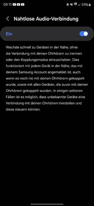

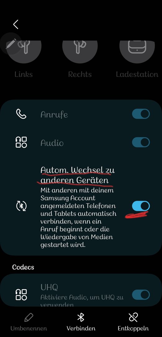

@mr.calamity hi,
in den Einstellungen > Bluetooth > dort auf das Zahnrad der Buds3 pro und den Automatischen Wechsel, aktivieren.
Ob oder wie am TV das auch aktiviert werden muss weiß ich nicht.
Dann sollte es aber zwischen Samsung Geräten gut funktionieren.

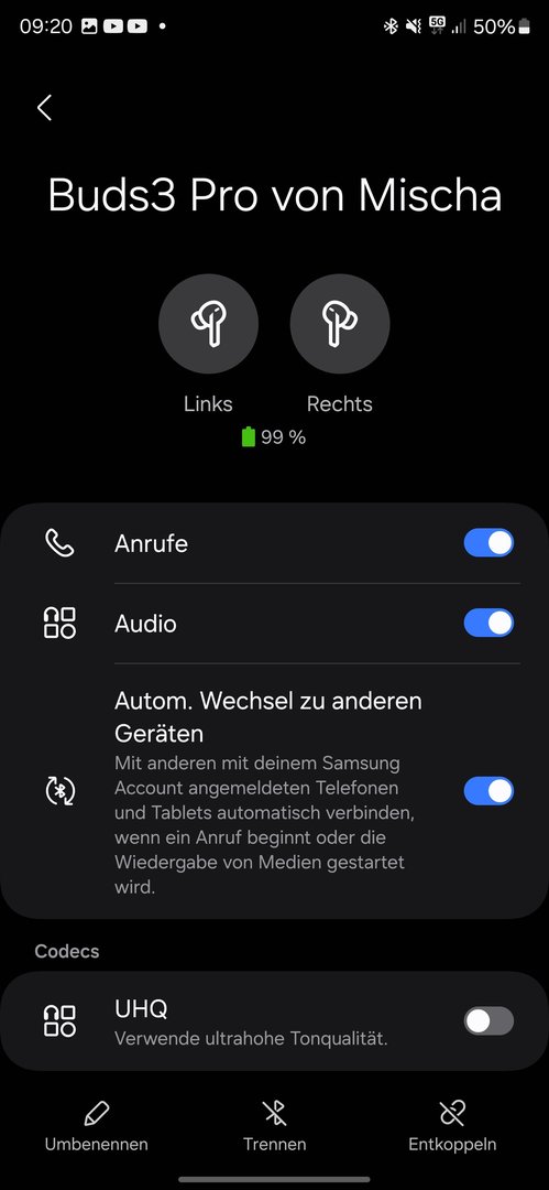

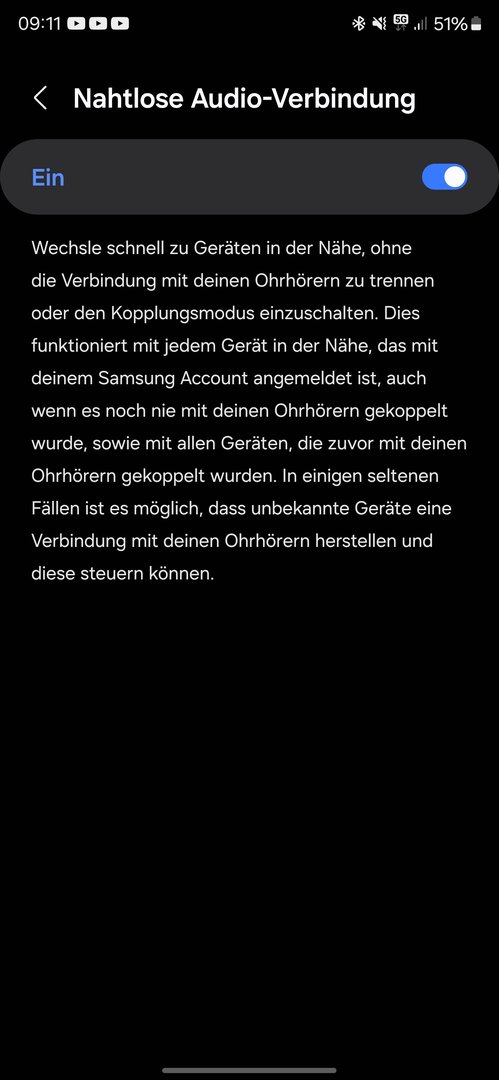

Hat aber leider nicht funktioniert... Die Buds3 pro sind entweder mit dem Samsung TV oder dem 24 ultra verbunden, gekoppelt bleiben sie dann aber beim jeweils anderen Gerät.
@AL66: Ich hab in der Wear-App sowie bei den Bluetooth-Einstellungen alles aktiviert.
Wirklich sehr sonderbar...

@mr.calamity
Schon komisch!
Hast du auch alles nochmal richtig entkoppelt neu gepaart und alle Regler neu gesetzt?
Hier funktioniert es zu mindestens 90%sicher.
Reaktionen: mr.calamity
