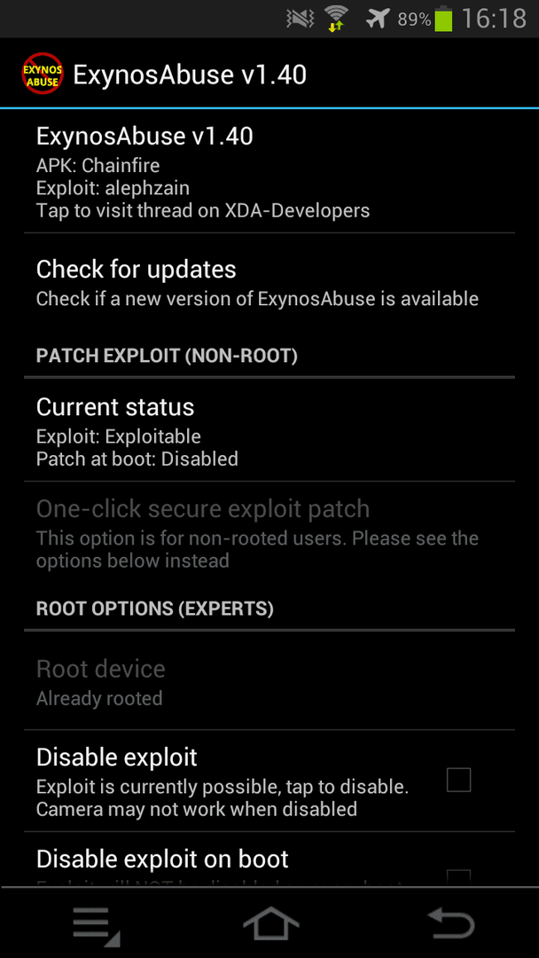

Da es vor wenigen Wochen ordentliche Aufregung wegen der Sicherheitslücke in Samsungs Exynos SoC gab, besteht derzeit die Möglichkeit die Galaxy Camera (solange die noch mit Android 4.1.1 läuft) simple zu rooten.
  • Einfach Chainfires ExynosExploit APK laden - hier
  • App auf die SD Karte (oder internen Speicher) packen
  • Unter Einstellungen - Sicherheit - Geräteverwaltung - Unbekannte Quellen einen Hacken setzten
  • App ausführen - root device anklicken - SU Anfrage erlauben - fertig
Nun sollte eure Galaxy Camera gerootet sein!
Nun sollte im App Launcher folgene SU App zu finden sein!
Alternativ kann natürlich auch das Galaxy Camera Toolkit von mskip verwendet werden - funktioniert ebenfalls ohne Probleme. Diese Variante funktioniert auch unter Android 4.1.2
Wie immer gilt: weder ich noch das Android-Hilfe Forum übernehmen Haftung - jeder muss sich bei diesem Vorgang bewusst sein, dass er die offizielle Garantieansprüche damit verliert und das Gerät dabei gebrickt werden könnte.
