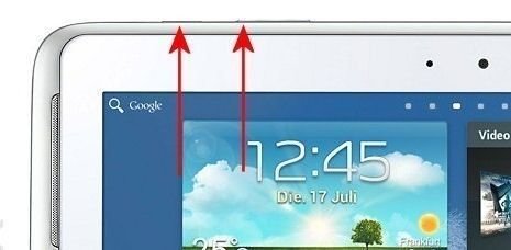

- Lautstärke nach links (leiser) und den Ein/Aus Schalter gedrückt halten

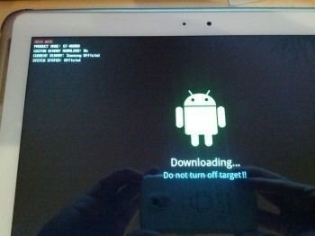

- dann sieht es so aus:
Dieses mit Volume up (nach rechts) bestätigen! Und man ist im Odin Modus:
(hier sieht man auch den Binary Counter!)

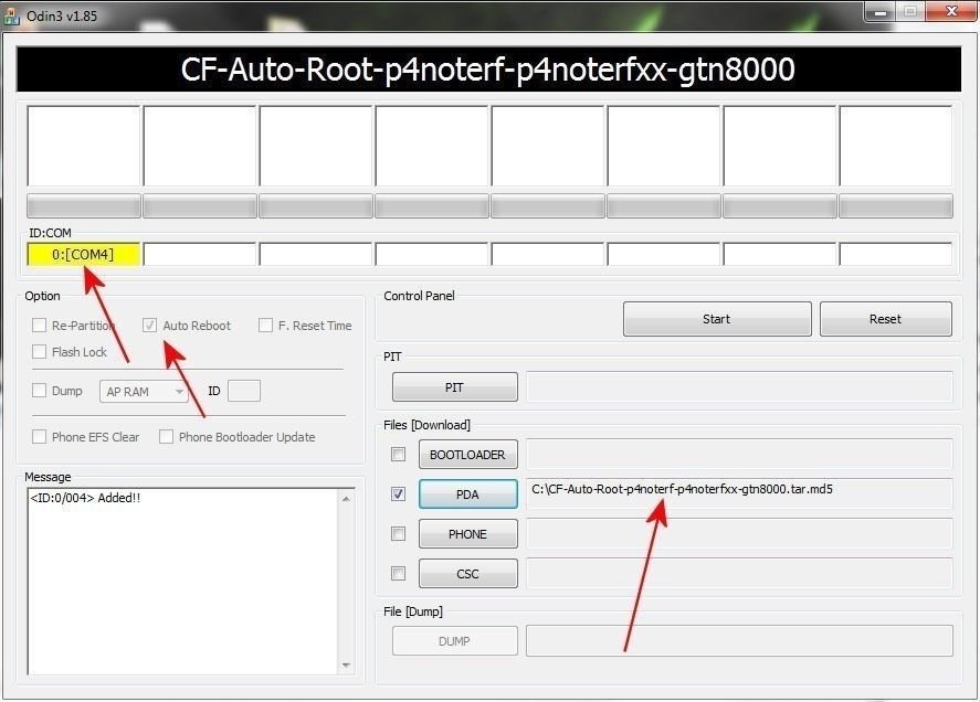

- die CF-Auto-Root-...zip EINMAL entpacken!!!! (wenn Ihr zwei Dateien mit *.img habt, habt Ihr zweimal entpackt. Das ist falsch!)
- Nun auf dem PC den Odin 1.85 starten und dann das Note 10.1 anstecken. (warten bis alle Treiber installiert sind und euer PC die Verbindung als gelb anzeigt)
- Wenn alle Treiber installiert sind und die Anzeige gelb ist kann man bei PDA das CF-Auto-Root....tar.md5 File auswählen
- darauf achten das NUR bei Auto Reboot der Hacken ist!!
- START klicken
- Das Script macht nun die restliche Arbeit! Einfach zurück lehnen und ca. 30-40 Sekunden warten!
- FERTIG!!!
- START klicken
- FERTIG!!!
