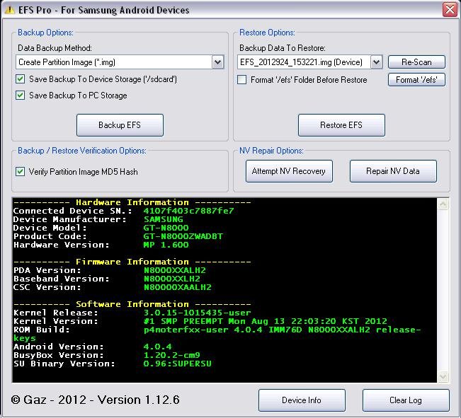

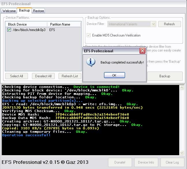

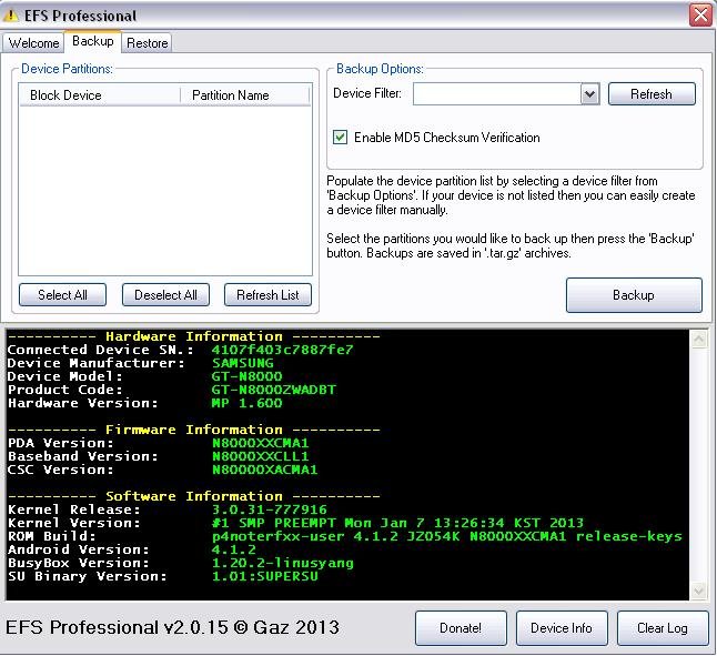

Bei dem neuen Tool müsst Ihr bei "Device Filter" die "International Variant" auswählen und den Block links im Fenster anwählen!
1.Schaltet nun in eurem Note 10.1 unter Einstellungen - Entwickler-Optionen - USB-Debugging an und steckt das Tablet mit dem USB Kabel an den PC
2. Wartet bis alle Treiber installiert sind und startet dann das Tool (EFS Pro.exe)

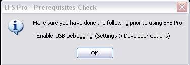

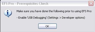

3. Diesen Hinweis mit OK bestätigen dann startet das Tool.
Wenn alle Treiber richtig installiert sind und alles korrekt angeschlossen ist bekommt Ihr nun dieses Bild (siehe oben)

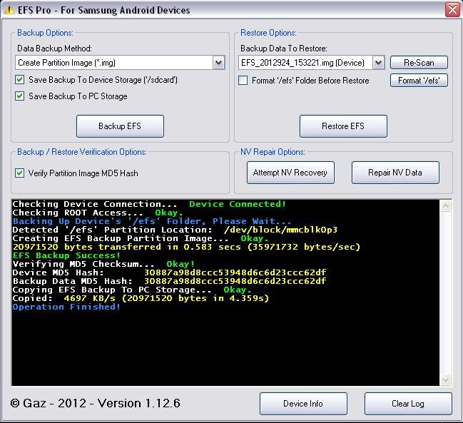

4. Nun einen Hacken bei "Save Backup To Device Storage" und einen Hacken bei Save Backup To PC Storage" setzen (ich empfehle beides! Sicher ist Sicher)
5. Data Backup Methode auf "Creare Partition Image (*.img)
6. Dann auf Backup EFS klicken
Das Tool arbeitet dann kurz und sichert den EFS Ordner..... eine Kopie liegt auf dem Tablet Speicher (Massenspeicher) und eine Kopie auf eurem PC in dem Verzeichnis des EFS Pro Tools.
Fertig nun habt Ihr euren EFS Bereich inkl. der IMEI Nr. gesichert.....

Als ich das tablet anschloss meinte mein Rechner, nicht alle USB breiter seien installiert worden, öffnet dann aber trotzdem das Datenaustauschfenster. Als ich das Tablet neu angesteckte wurde das USB Symbol unten rechts in der Leiste als grün angezeigt. Das ist das erste. Dann kommt dazu, dass EFS Pro mir die folgenden Punkte als 'unkown' anzeigt: Product Code, Hardware Version Baseband Version. Bei den anderen Dingen steht bei mir auch immer ein bisschen etwas anderes, liegt das daran, dass ich's N8010 hab?
Ich wusste auch nicht, wie ich überprüfen kann, ob ich NET Framework 4 habe (die Beschreibung auf der Microsoft-Seite hat mir nicht weitergeholfen) (habe halt Win 7 32 bit, alle optionalen und wichtigen Windows Updates installiert).
Mach bitte mal ein Screenshoot von dem was dir das Tool anzeigt!
Und schreib bitte mal WAS du genau vorher gemacht hast.. mit welcher Methode gerootet und schon einen Custom ROM installiert oder nicht? Und hast du die Samsung Treiber installiert am PC.
