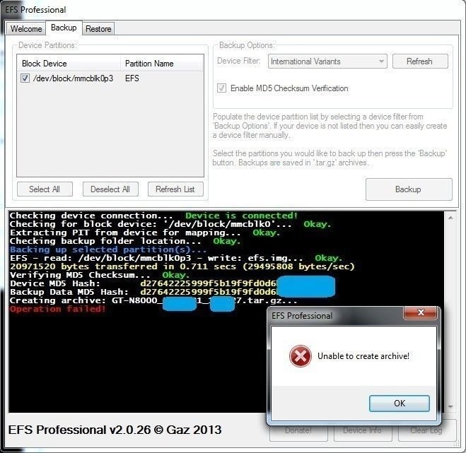

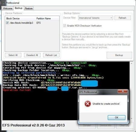

Beim erstellen des tar.gz schlägt der Vorgang fehl. Aktuellste Busyboy, Treiber und EFS Pro installiert.
Die efs.img wiederum kann aber erstellt werden. Lösungen anyone?
Win7 x64, EFS Pro läuft mit Adminrechten.
Problem gelöst, reboot und die ältere Version von EFS pro aus dem Dropbox genommen. Funktionierte nun alles.
Letzter Tipp noch meinerseits: die Version des Tools, mit der man das Backup erstellt hat, sowie das Backup gleich in eurer Dropbox hochladen. Da kann auch unterwegs nichts passieren und ihr habt die Daten mehrfach gesichert und auch keine Probleme mit unterschiedlichen Versionen. ;)

N8000, Redemption 4.3.1, Busybox 1.20 installiert, USB-Debugging an, Tablet ohne USB-Hub etc. direkt am Desktop eingesteckt.
Win7 x64 SP1, EFS Pro mit/ohne Adminrechte ausgeführt, Virenscanner sogar deaktiviert, .Net 4.0 installiert (andere Programme die darauf zurückgreifen machen keine Probleme), Neustart schon durchgeführt
Am Notebook das gleiche Setup, funktioniert ebenfalls nicht.
Mit der alten Version keine Probleme.
Tante Edit sagte noch:
Geisteblitz meinerseits gerade eben. Speichert die neue Version direkt auf µSD und nicht mehr intern?
